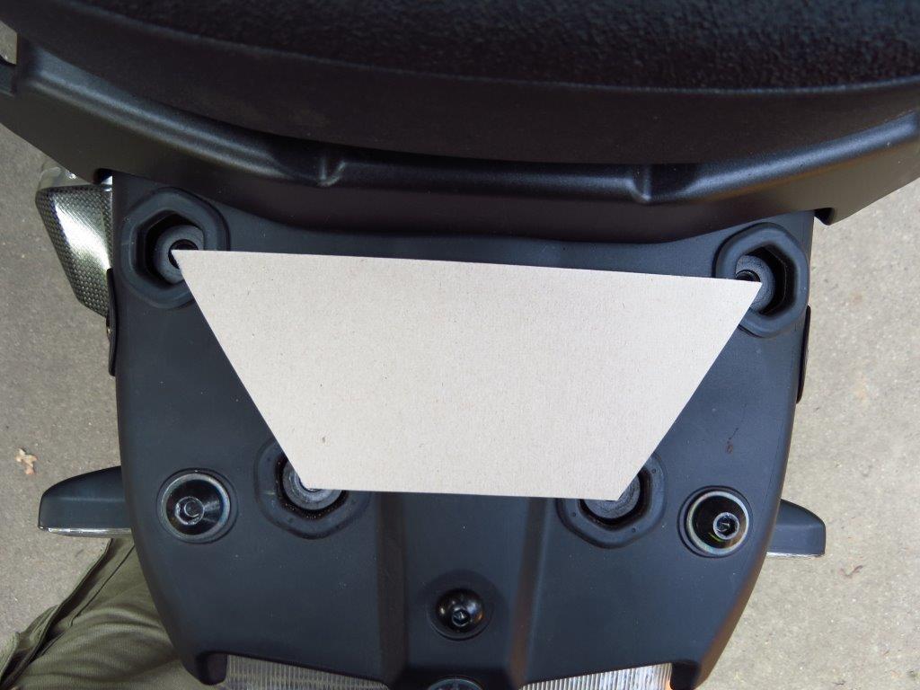

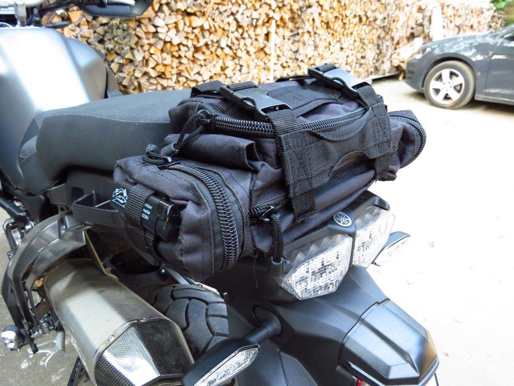

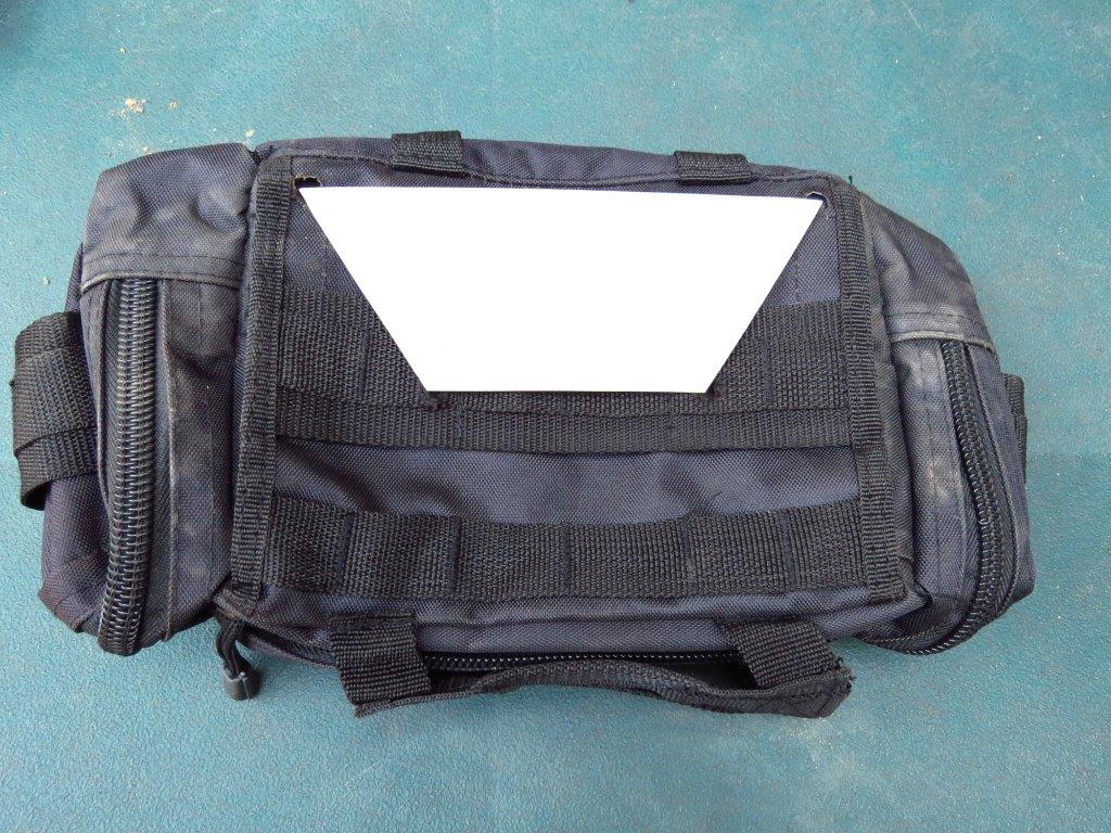

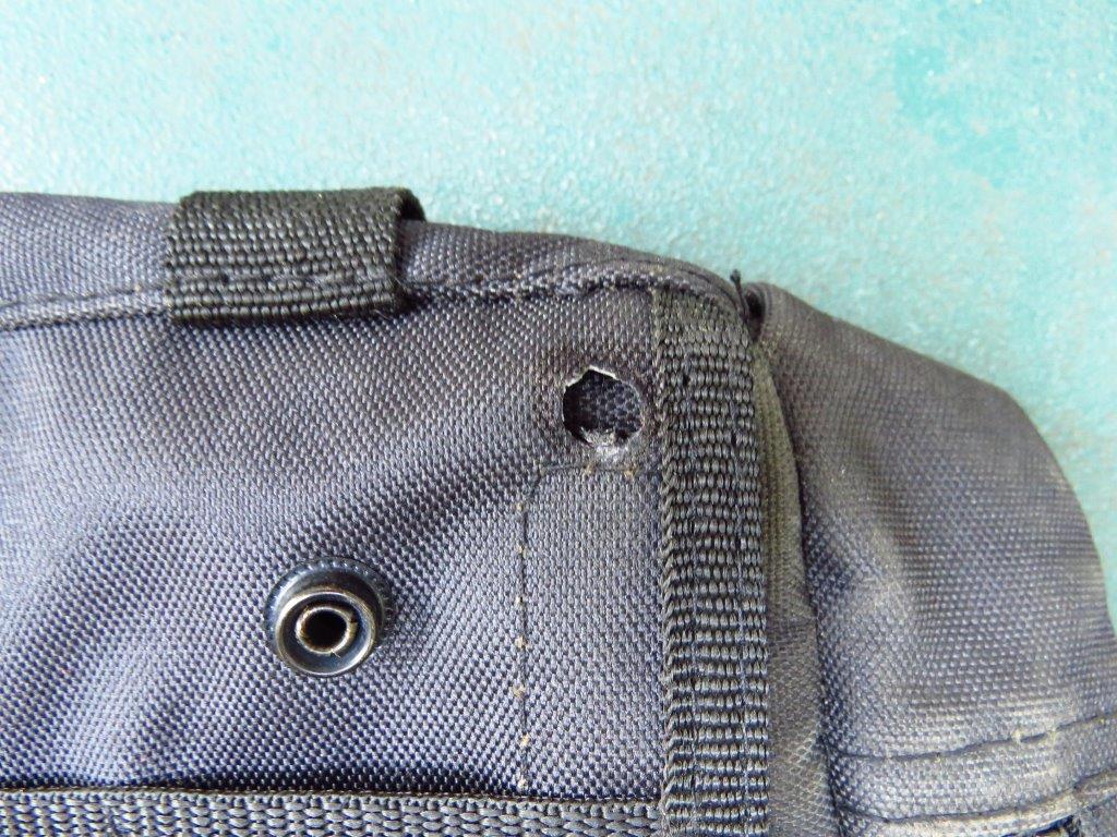

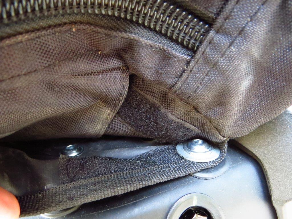

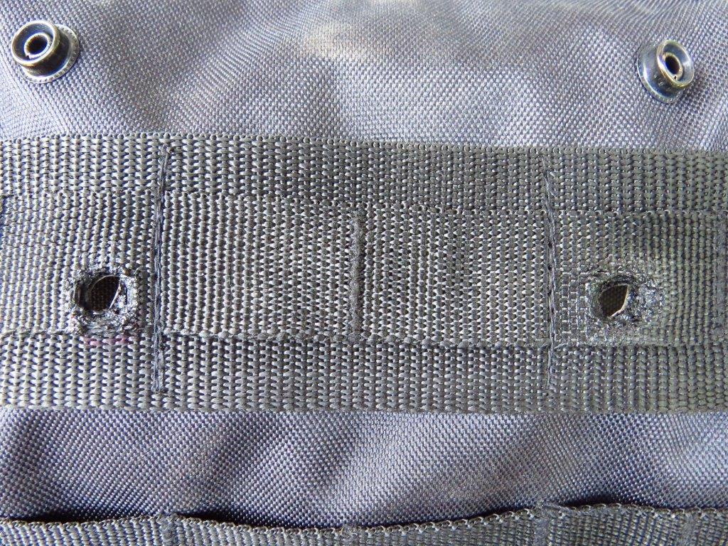

Hallo, denke auch intensiv über ein kurzes Heck nach. Habe leider bis jetzt nichts passendes gefunden und das ebay Angebot ist ausgelaufen. Um die Zeit bis zu einer Lösung zu überbrücken, habe ich eine alte Miltec-Gürteltasche umfunktioniert, da die Suche nach einer ansprechenden Fertiglösung (Hecktaschen aus dem Zubehör, Fototaschen u.ä.) erfolglos war. Ging alles recht schnell - Gurt von der Tasche schneiden - Schablone für die Löcher anfertigen - Löcher stanzen (8ér Locheisen und nervig beim Gurtband) und mit Feuerzeug versiegeln) - beim Schraubenspezi passende Schrauben erworben (das Feingewinde hat 1,25ér Steigung haben die wenigsten Baumärkte) - anbringen - fertig. Wenn es regnet kommt so ein blauer Überziehschuh aus dem Sanitätsbereich zum Einsatz.

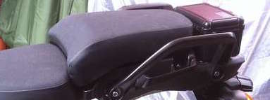

wenn es nur darum geht, denTräger loszuwerden, dann kann ich meine Lösung mit der Otterbox empfehlen
