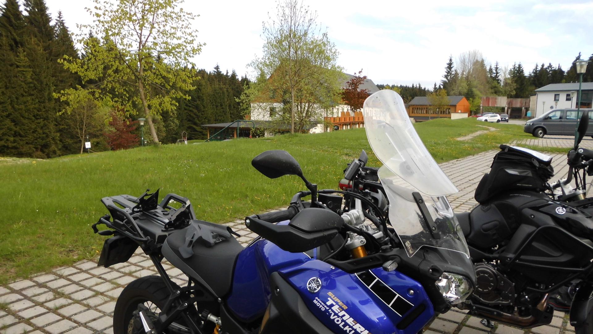

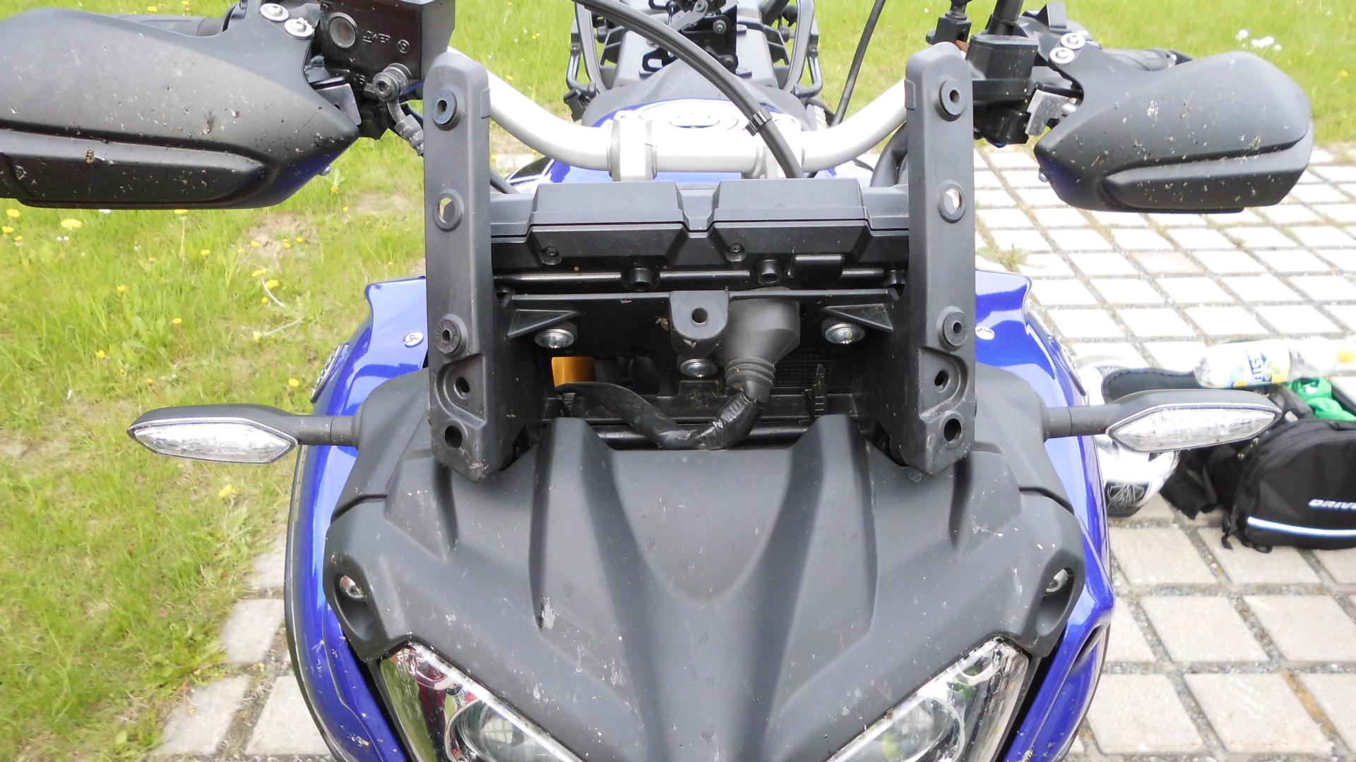

am Rande des HiFaKo haben der Irrlander und ich unsere nebeneinander stehenden Motorräder für ein kleines Experiment genutzt: Wie man die DP01-Scheibe an die DP04 montieren kann und andersrum. Kurzfassung: Die Höhenverstellung und Instrumentenabdeckung der DP04 demontieren, dann kann man die DP01-Scheibe schon mal dranschrauben. Nur liegt dann halt die Rückseite des Instrumentenhalters offen da (hinter der Scheibe), was mir bei Regen irgendwie nicht gefällt. Es müsste also schon die Instrumentenabdeckung von der DP01 dran.

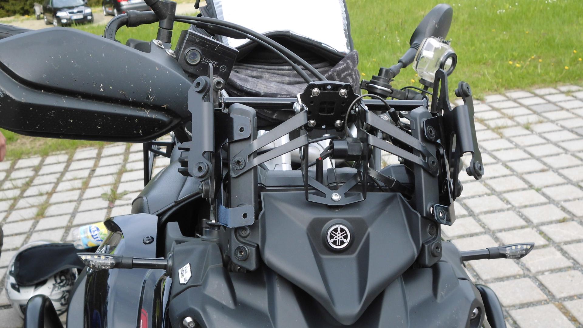

Andersrum hätte die Höhenverstellung von meiner DP04 auch an Irrlanders DP01 gepasst, wenn seine Navihalterung nicht im Weg gewesen wäre.

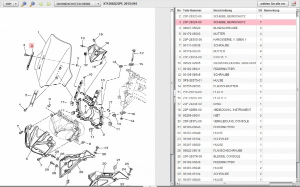

@Irrlander & doppelklick, Wenn ich das richtig sehe, bräuchte ich diese Teile (Online-Katalog)?
23P-83559-00 Abdeckung, Instrument
90269-06001 3x Nieten
4KN-2836B-10 "Stöpsel" mit Yamaha-Zeichen
Zum Abrunden:
23P-28323-00 Scheibe, Beinschutz
23P-28324-00 - dito -
So sieht das dann aus.

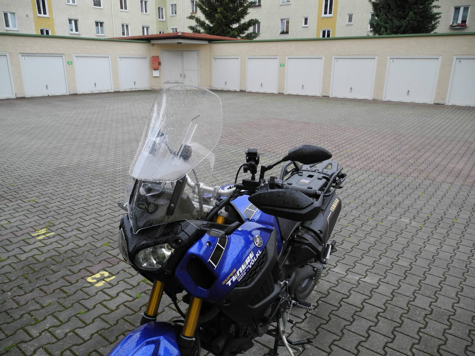

ich melde Vollzug, habe gestern Abend die AirFlow an meine Maschine geschraubt. Wirklich pillepalle-einfach, das Ganze. Könnte mich nur ärgern, dass ich für den blöden Aufkleber 4KN-2836B-10 20 Euro hingeblättert habe. Das ist tatsächlich nur ein funktionsloser Bäpper, der letztlich hinter der Scheibe eh kaum zu sehen ist. Ich hatte fälschlicherweise im Hinterkopf, dass das ein Stopfen sei, ohne den ein Loch bleibt.
Damit ist mein Mopped wieder "schön hässlich" und hoffentlich erträglich leise - freue mich schon auf die Probefahrt.
