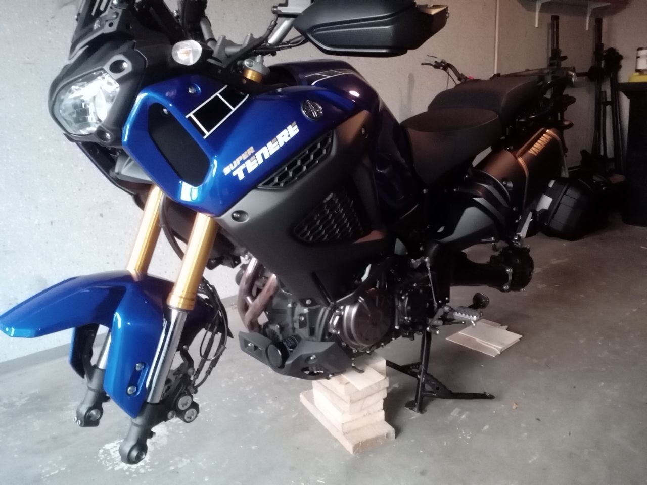

Meines Erachtens sollte es für einen Mechaniker mit etwas Hintergrundkenntnissen kein Problem sein das Hinterrad auszubauen.
Meine Räder habe ich zum Saisonbeginn zum Reifenwechseln auch selber ausgebaut. Die Anleitung hier aus dem Forum hat mich bei
der De- und Remontage sehr gut unterstützt :daumen: . Im Vorfeld habe ich auch überlegt ob ich die Räder vom Händler montieren
lasse. :denker: Ich habe mich dann doch für die eigene Garage entschieden ;) . Das Geld, welches ich durch die Montage gespart habe,
wollte ich lieber in Super Bleifrei für die :xt12: investieren.
