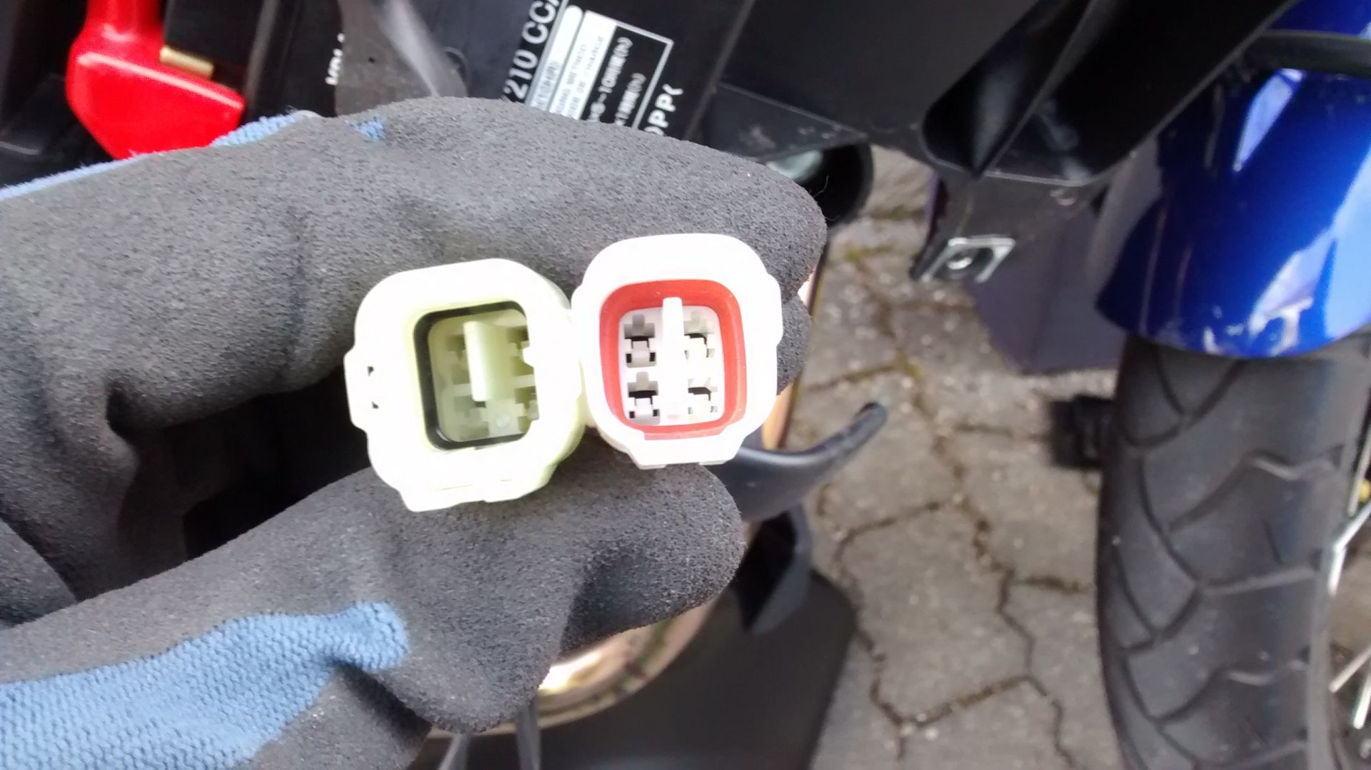

Zweitens ist sich das mit dem Vielfachstecker von X-mas.at so nicht ausgegangen, wie die Österreicher so schön sagen. Die DP04 hat einen leicht anderen Stecker, der nicht in die Buchse von X-mas passt:
Links: Buchse von X-mas.at, rechts: Blindbuchse von Yamaha
Habe die Kabel vom Navi mangels richtigem Werkzeug ziemlich abenteuerlich in den Litzen gequetscht. Diese schienen zunächst in die vorhandene und passende Yamaha-Blindbuchse zu passen, sind darin aber nicht eingerastet. Habe letztlich die Litzen einfach so in den Stecker gestopft und alles mit viel Isolierband zusammengepappt. Elegant geht anders, aber es war saukalt und zugig auf dem Hof, wollte da nicht noch länger rumpfriemeln.
Letztes Problem war die Kabelbelegung bzw. Markierung. Ich wollte eigentlich an das Zündungsplus des vierpoligen Grip Warmer-Anschlusses, das ich aber nicht gefunden habe. Alle vier Kabel sind dunkelgrün und verschiedenfarbig markiert. An das schwarz-weiß markierte Kabel hatte ich die Masse angeschlossen. Mit dem Navi-Pluspol an dem schwarz-blau markierten oder an einem dritten Kabel (Farbmarkierung???) ging das Navi weder durch Anstecken, noch durch Einschalten der Zündung an. Nur mit dem vierten, grün-rot markierten Kabel ging das Navi bereits beim Anstecken an, das müsste also ein Dauerplus sein.
Letztlich bin ich dann an das Zündungsplus (braun) des dreipoligen Accessory Light-Steckers gegangen, wo ich die Kabel nach der oben beschriebenen "Methode" drangepfuscht habe. Jetzt klappt wenigstens alles wie gewünscht - mal gespannt, wie lange :denker:

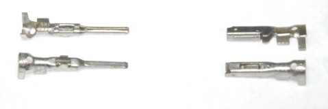

ich weiß nicht ob das schon mal gepostet hat aber auch die ZE hat die FREIEN Stecker (3+4 polig) in der Nähe des Werkzeugs.
Die Stecker kann man dank der Änderung mit Pins von AMP SUPERSEAL komplett nutzen.
Einfach das gesteckte Gegenstück nutzen.
Man muss lediglich die Pins zB. bei Polo kaufen.
Ich hatte GsD noch welche, sie passen perfekt!
Re: XT1200Z DP04: Navi (zumo 660) anschließen
Helmut hat geschrieben:...........sie passen perfekt!
Die Linken braucht man.
Stecker - Kupplung
Stecker - Kupplung
