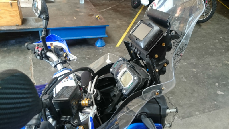

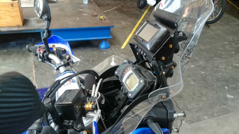

Die Scheibe finde ich super!!!
Hat jemand eine Ahnung was das für eine ist???

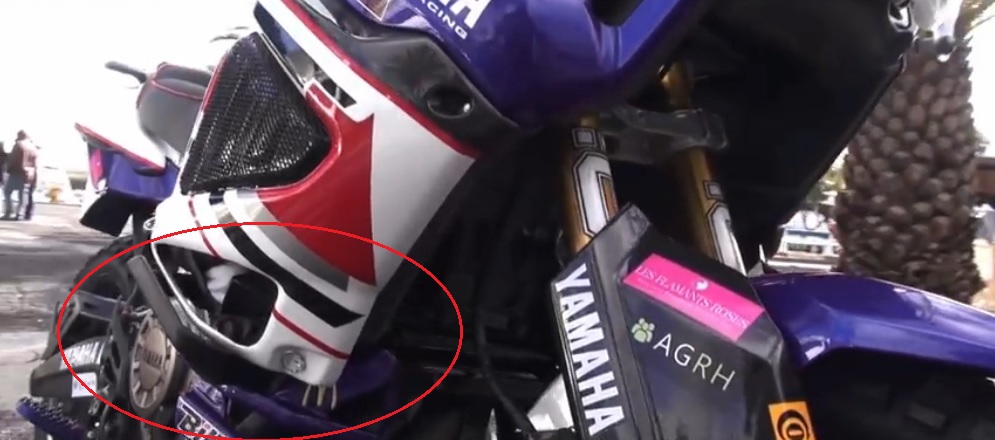

Was hat er denn für einen Sturzbügel?

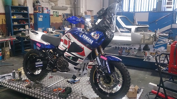

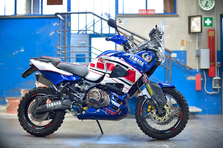

Ich habe ein 5-Seitiges Artikel im Heft "Trail Adventure" (Französiches Magazin) von September 2014 wo die spezielle XTZ von Fetigné beschrieben ist.
Das Moped ist 30kg leichter wie original. (alleine der Hauptständer wiegt schon 3kg). Die Räder sind 21" und 18", die XTZ hat Öhlins Federung. Das Heck wurde komplett geändert (18cm kürzer), der Tank auch. Die Scheibe ist eine "Rally-Scheibe", im Artikel steht leider nicht wo die herkommt.
Die ganze Änderungen haben 7000€ gekostet (ohne den Öhlins). Das Bike hat 135PS, einen BMC Filter und die Einspritzung wurde umprogrammiert.

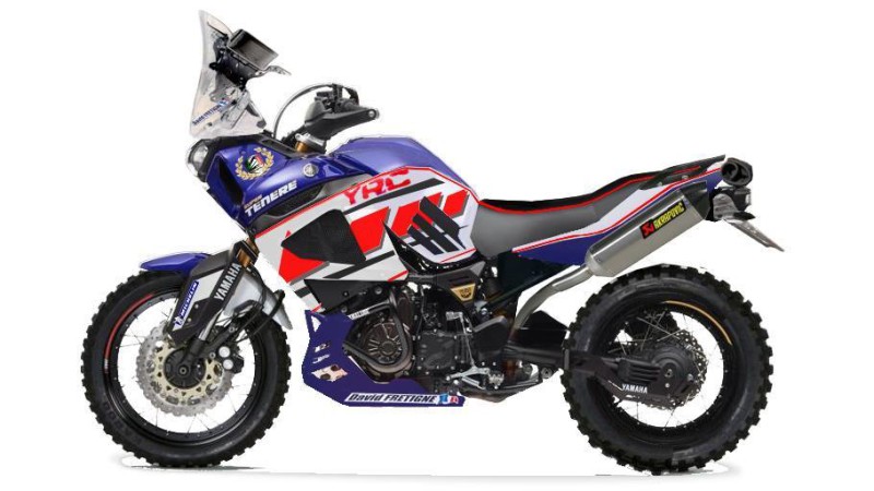

Bei der XT 1200 von David blieb quasi kein Stein auf dem anderen......komplett neuer Rallye-Vorbau, Öhlins-Gabel, Hecktanks, komplett anderes Heck.....Excel Felgenringe .....Motormanagement gemacht.....neue Sitzbank....spezial Akra Auspuff.....

P.S....auf den Bildern im Rallye Einsatz sieht es mir doch sehr nach 19 VR....aus..... :denker:

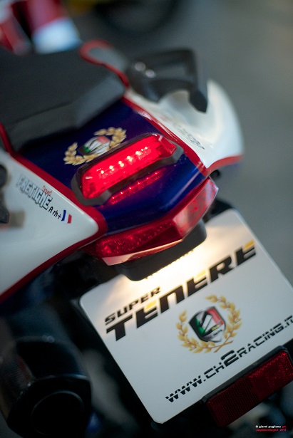

Ich liebe das letzte Bild: Mit Sitz und Fußrasten für dn Sozius - wie geeeil!!!
Technisch würde mich interessieren, was geändert wurde, um den 21-Zoll VR Platz zu schaffen (flacherer Lenkkopfwinkel?) und ob für die Leistung das Kühlsystem angepasst wurde...

...es hat mir ja keine Ruhe gelassen......die Felgen Größe ist geblieben. Es sind lediglich die Excel Ringe genommen und Schlauch-Reifen montiert worden...und jede Menge TKC 80 als Ersatz dabei.....den gibt es ja in 19 Zoll....die echten Wüstenreifen.....den Desert...eben nicht........Aha! ;)
