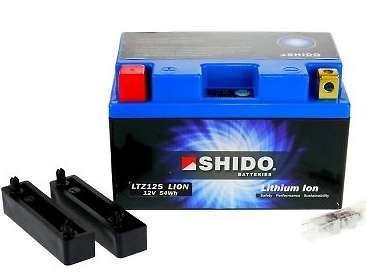

Shido LTZ12S mit Einbaustegen
Für die ST habe ich den Typ Shido LTZ12S-Lion ausgewählt. Der soll laut Datenblättern den Bleiakku YTZ12S ersetzen. Der Typ LTZ14S-Lion ist von den Maßen und elektrischen Werten baugleich.
Die Preisspanne ist ziemlich groß. Ich habe bei einem EBAY-Händler 107 € incl. Versand bezahlt.
Der Akku wird mit 2 Stegen geliefert, die von unten aufgesteckt werden, dann passt er wie an gegossen in das Akkufach der ST.
Der Shido-Akku besitzt einen Ladezustandsindikator. Durch Knopfdruck können bis zu 3 Ladezustände angezeigt werden.

Der Akku hatte zwar noch 12,4V Klemmenspannung bei Lieferung, aber ich habe ihn vor dem Einbau geladen. Ein stabilisiertes Netzgerät, eingestellt auf 14,3V DC Ausgangsspannung wurde verwendet. Maximaler Strom 6A. Damit kann man nichts falsch machen.
Laut Fachartikeln hat eine einzelne LiFePo-Zelle eine Ladeschlussspannung von 3,6V, macht bei Zusammenschaltung von 4 Zellen in Reihe 14,4V.
Der Ladestrom wurde interessehalber mit dem Multimeter gemonitored.
Bei Ladebeginn ~ 6A
Nach 10 Min. ~ 2A
Nach 15Min < 1A
Nach 1h ~ 40 mA weiter runter ging es nicht, Ladung beendet.
Einbau:
Der Einbau in die ST war problemlos. Die beiliegenden Stege sollten vorher am Akku befestigt werden. Der erste Startvorgang funktionierte problemlos und eine Tagestour mit mehreren Anlassvorgängen hat er auch schon überstanden. Es sind keine Probleme aufgetreten.
