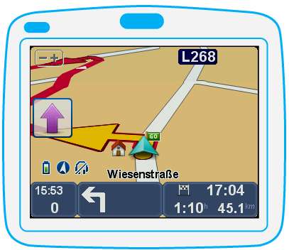

Noch einfacher geht es, wenn man in den „Schnellmenü-Einstellungen“ alle Funktionen abwählt und nur die Funktion „Zum nächsten Wegpunkt gehen“ stehen lässt.
Das sieht auf dem Display dann so aus.
"Zum nächsten Wegpunkt gehen" direkt
Vorteil: Durch tippen auf den Pfeil wird sofort zum nächsten Wegpunkt gesprungen.
Es erscheint zwar noch das Bild der „Routenübersicht“ aber in den Planungseinstellungen kann eingestellt werden: „Routenübersicht nach 10 Sek. schließen“
Damit verschwindet die Übersicht ohne weitere Aktionen.
