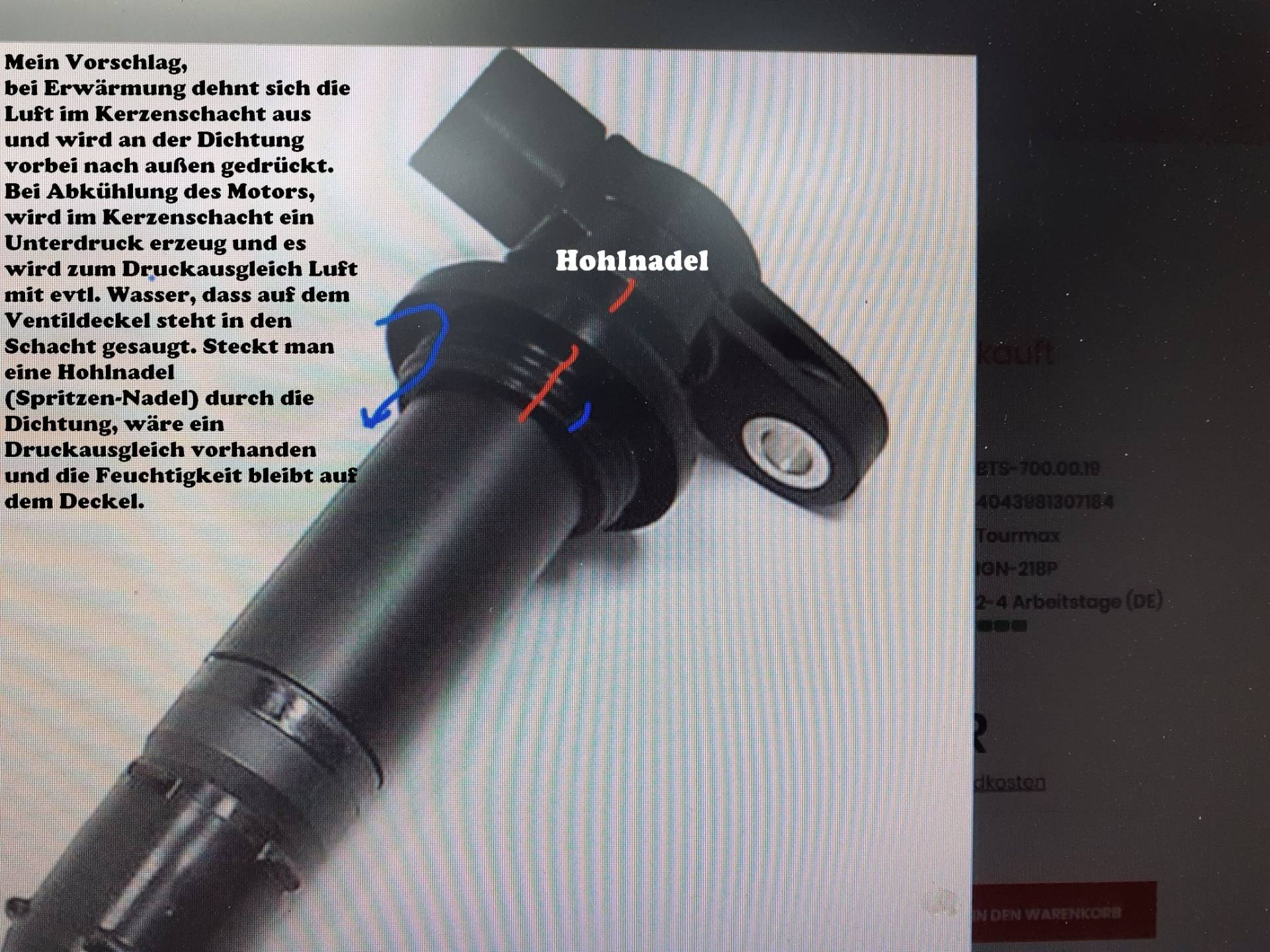

Habe den Text nochmals geschrieben, weiss nicht ob er im Bild lesbar ist.
Mein Vorschlag,
bei Erwärmung dehnt sich die Luft im Kerzenschacht aus und wird an der Dichtung vorbei nach außen gedrückt. Bei Abkühlung des Motors, wird im Kerzenschacht ein Unterdruck erzeug und es wird zum Druckausgleich Luft mit evtl. Wasser, dass auf dem Ventildeckel steht in den Schacht gesaugt. Steckt man eine Hohlnadel (Spritzen-Nadel) durch die Dichtung, wäre ein Druckausgleich vorhanden und die Feuchtigkeit bleibt auf dem Deckel.

Gute Idee, um dieser Fehlkonstruktion Herr zu werden.

Beide Methoden scheinen gut geeignet zu sein, um das Problem zu lösen. Auch könnte ich mir vorstellen, dass die Verlängerung der vorderen Radabdeckung helfen könnte.
Bei meiner Honda cx500 gibt es unten im Kerzenschacht eine Ablaufbohrung. Hätte Yamaha das auch so gemacht, wäre es besser.
Eigentlich müsste doch jeder von euch dieses Problem haben, der im Regen fährt.

Ein Einzelversuch beweist zumindest beim Betroffenen, dass es funktioniert. Das reicht ihm in dem Moment. Außerdem ist die Möglichkeit eine Ablaufbohrung noch nicht besprochen. Honda konnte das auch.
