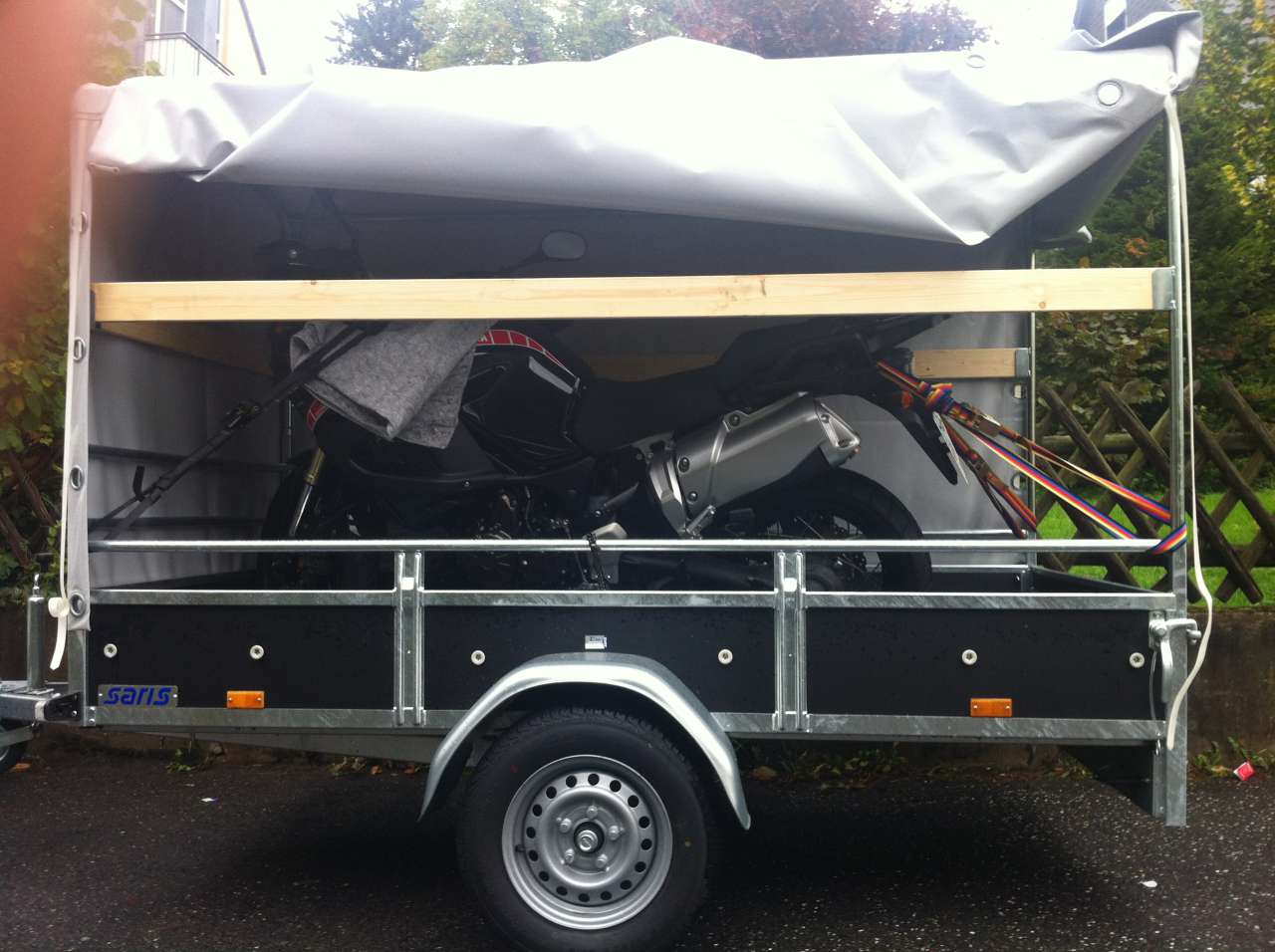

Ich habe einen Saris Woody (Plane und Spriegel aber gibt`s auch als Kasten)
Die Grundfläche ist 2,50 X 1,30
Die XTZ geht locker rein und daneben kriege ich auch noch meine TW 125
Plane und Spriegel hat den riesen Vorteil, dass man auch von der Seite ran kann um zb. die Zurrgurte festzumachen. Kasten kannst du dafür vergessen !
Die Breite wird das sein, was dir am meisten Probleme bereiten wird. Für Tenere UND Tiger reichen die 1,3 m definitiv nicht mehr aus. Wenn`s breiter sein muss, geht eigentlich nur noch ein Hänger der "auf" den Rädern steht also nicht Rad links und rechts "neben" dem Laderaum hat. Nachteil: kleinere Räder, höhere Ladefläche. Bei meinem Woody ist die Höhe der Ladefläche gerade noch akzeptabel um die Dicke mit einer Rampe reinzufahren.
Das wird nicht ganz einfach werden für deine Anwendung.

noch was: für zwei Motorräder und einen Kastenanhänger kommst du mit einem ungebremsten Hänger nicht mehr hin.
Beispiel Saris: Mindestgröße 2,50 X 1,50 Holzkoffer (AMH 75 V) hat bei 750 KG Gesamtgewicht gerade mal noch 375 KG Zuladung. Und auch hier kannst du nicht mehr rein um die Motorräder zu verzurren.
Dann bist du schon beim PM 1820 mit Unterflurachsen (2) und 3,30 X 1,84 bei max 2000 KG Gesamtgewicht
Plane und Spriegel geht bei Saris bis 1,52 Breite mit einer Nutzlast von 530 KG bei 750 KG zul. gG - das könnte gehen.
Am besten, du fährst mit beiden Mopeds mal zum Anhängerspezialisten und probierst es aus - viel Erfolg

Ich habe einen Hapert R1300 (gebremst). 1.50 x 2.50 m.
"Special" machen lassen für zwei Motorräder, weil einen gemieteten Motoradanhänger auch die Breite hat.
Steht schon im Catalog, aber wird nicht am laufenden Band produziert.

Schönes Ding
und mit 1,50 Breite gerade ausreichend wie du schon sagst - aber hier sieht man es sehr schön dass das nur offen oder mit Plane geht, nicht mit Koffer
