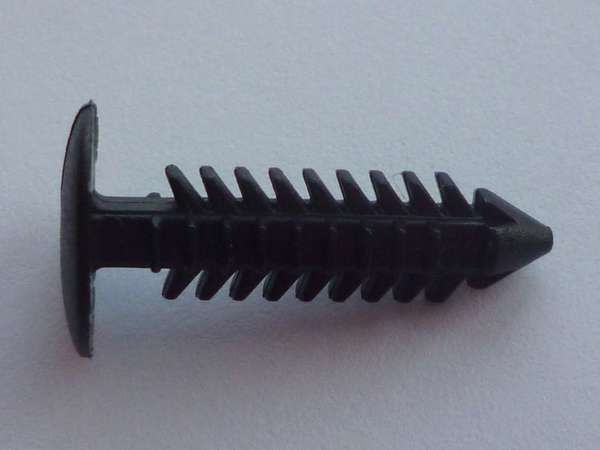

der Vorbesitzer meiner Tenere hat ein Tagfahrlicht von Teuertech angebaut. Das Teil ist ganz in Ordnung, leider aber die Befestigung nicht:
Diese komischen "Nägel" sind so in der Seitenverkleidung drin, dass sie nicht mehr abzubauen ist :(
Ich möchte diese Teile durch ganz normale "Verkleidungsdübel" ersetzen, kenne den Durchmesser aber nicht (laut WHB sitzen an der Stelle die Schnellverschlüsse"3"). Da ich die Gute jetzt nicht erst zerpflücken und anschließend die Teile kaufen will frage ich mal in die Runde, ob jemand weis welchen Durchmesser die Teuertechclipse an dieser Stelle haben?

Da ich mir die Touratech Frontblende gekauft habe und diese akt. noch modifiziere, habe ich die "Nägel" hier noch vor mir liegen:
Durchmesser außen: 6,8 mm
im Kern sind sie 4-eckig: 3,1x3,1 mm
Länge: 25 mm
Diese "Fischgräten" sind hart und nicht flexibel (lassen sich mit dem Fingernagel nicht bewegen).
Ich hoffe, ich konnte helfen.

Danke! Da gehe ich jetzt mal auf Ersatzteilsuche.
