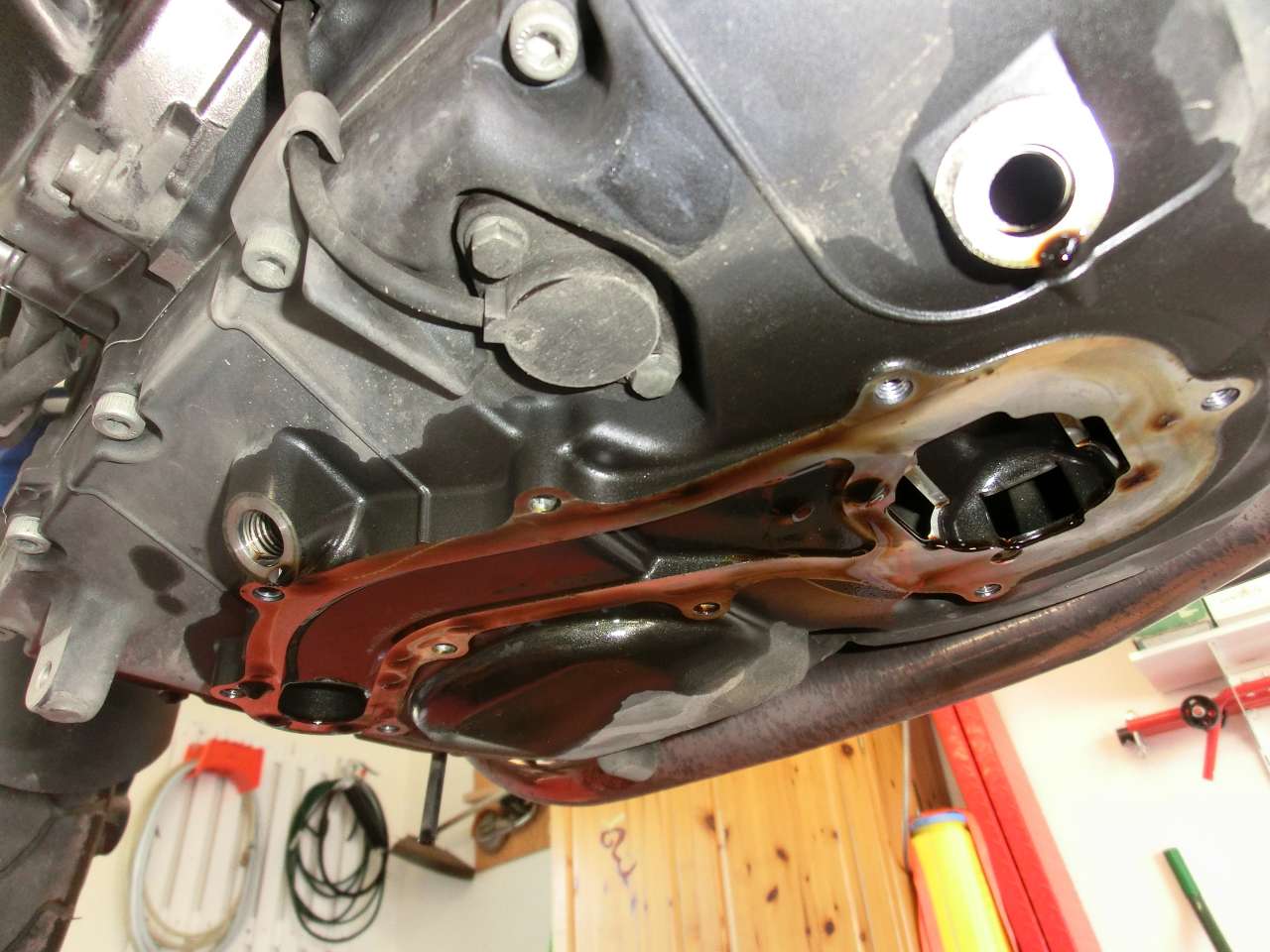

Re: Öllampe geht nach Ölwechsel nicht aus!?
Nur um die Sache noch ein wenig abzurunden: Der Ölstandsmesser ist das runde Teil mit dem Kabel auf dem Bild in der Mitte.
