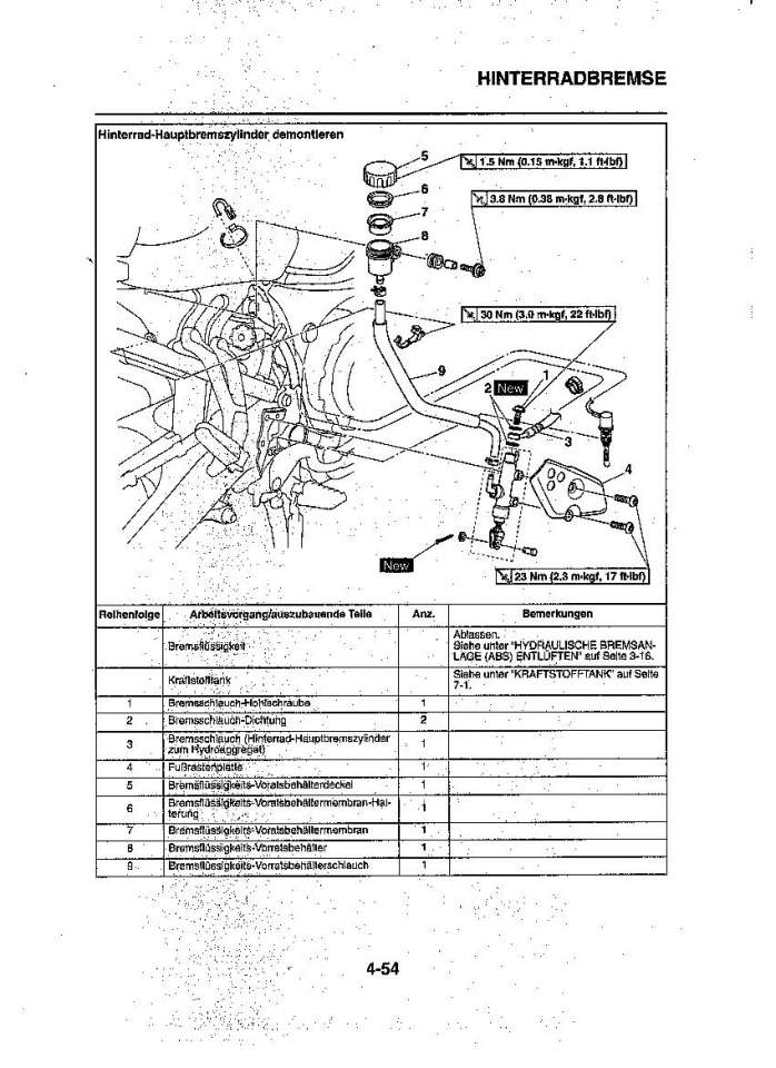

Ich habe mir mal die Verbindung Bremspedal/Bremszylinder in Natura angeschaut und auch das WHB konsultiert. Leider ist es so, dass es außer einer minimalen Feineinstellmöglichkeit leider nichts zum Verändern der Pedalstellung gibt. Da würde ich aber die Finger von lassen.

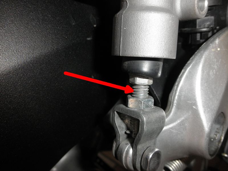

So sieht's aus. Verstellung ist minimalst. Die verstellmöglichkeit wird durch die Länge bzw. Das anschlAgen der gewindestange begrenzt.

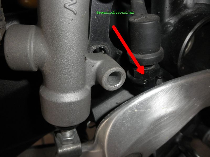

Der Satz ist doch genau richtig, und den Bremslichtschalter nicht vergessen.
Je nachdem wie weit Du verstellst muss der Bremslichtschalter auch verstellt werden,
geht an der schwarzen Rastereinstellung.

Ich konnte bei meiner lediglich eine Gewindehöhe verstellen , daher minimal.

Das kann so nicht sein, der Verstellbereich umfasst ca8 Gewindegänge.

Wenn Du Dir die Mühe machst, im WHB (S. 4-64) nachzuschauen, dann wirst Du feststellen, dass trotz der 10 oder 12 mm Gewinde Yamaha vorschreibt, dass das Bremspedal mit einer Toleranz von maximal einem Millimeter eingestellt wird: "... The rear breake master cylinder joint installation length "a" should be 76.3-77.3 mm (3.00-3,04 in). ..." Jetzt frage ich mich, warum das wohl so empfohlen wird? :)

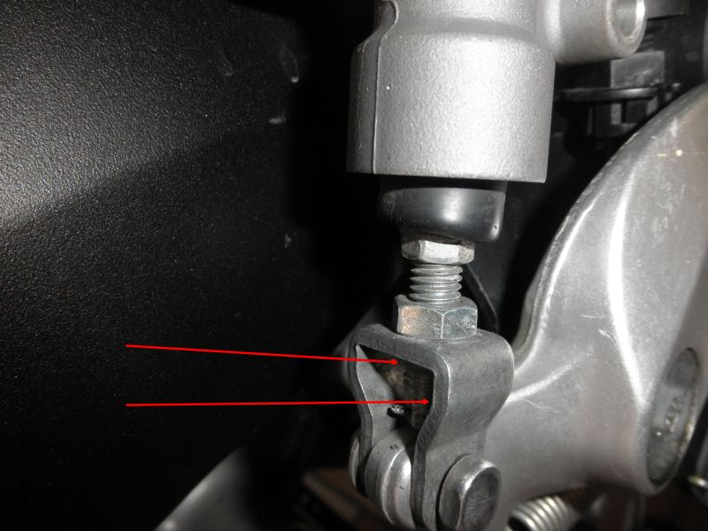

Für mich ist das so verständlich, wenn ich einen größeren Einstellbereich nutzen will
muss ich auch die Stellung des Bremslichtschalters verändern.
So hab ich es bei mir gemacht, und bisher noch kein Problem damit gehabt.
Nutzen kann man den Bereich der im Befestigungsdreieck des Bremshebels ist.
Auf dem Bild kannst Du sehen wie weit ich das genutzt habe.
