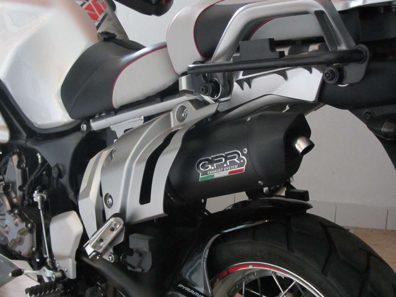

Moin Du Namenloser,
ich habe den Vorgänger davon in Edelstahl und damit sehr zufrieden. Preis-Leistung für mich TOP
Zwei db-eater dabei, am Anfang war mir der eine zu laut, undd er andere etwas zu leise, aber jetzt hat sich der Leise echt zu einem super sound gemausert.
Qualität stimmt. Also von mir eine Kaufempfehlung.

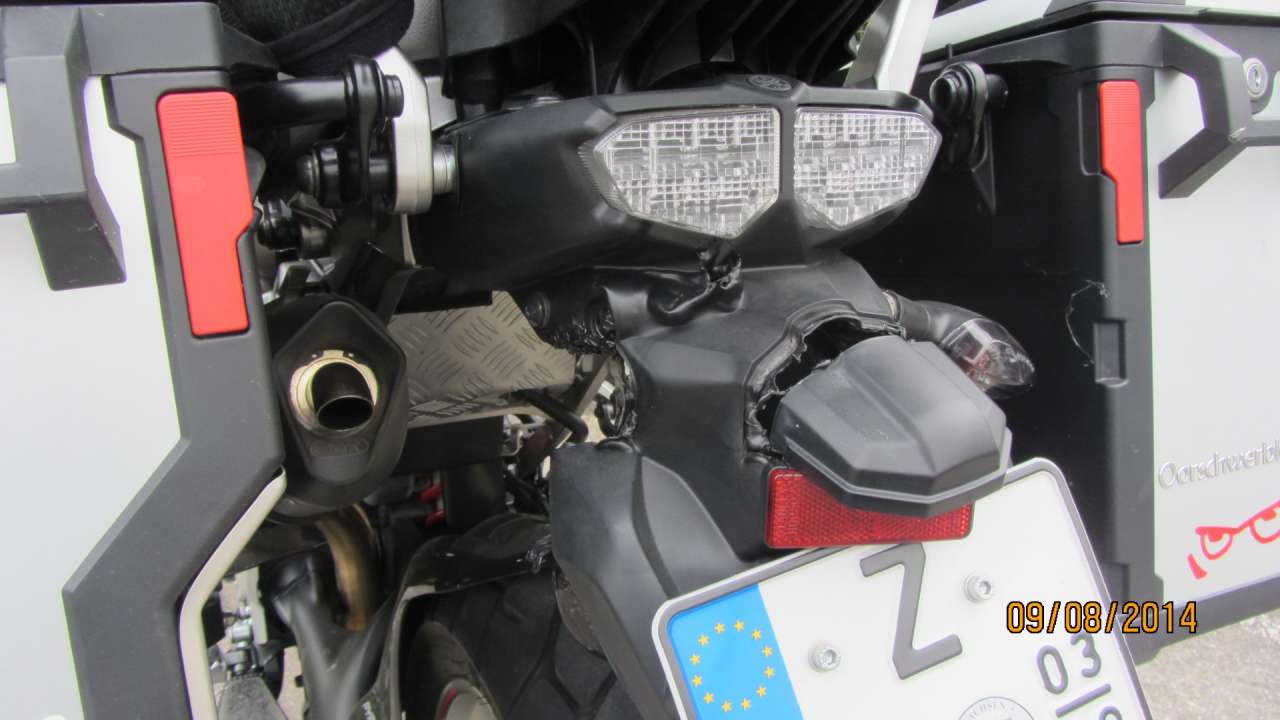

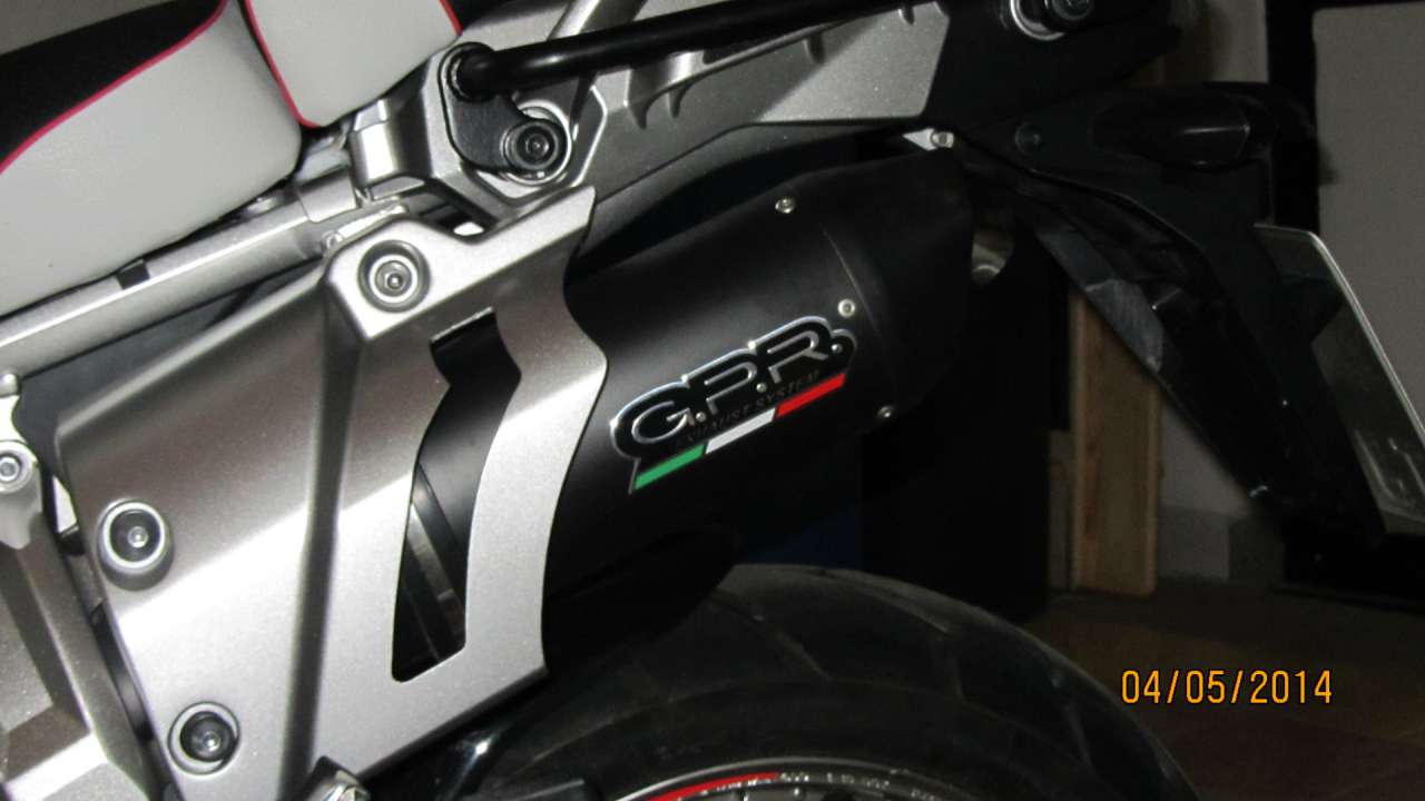

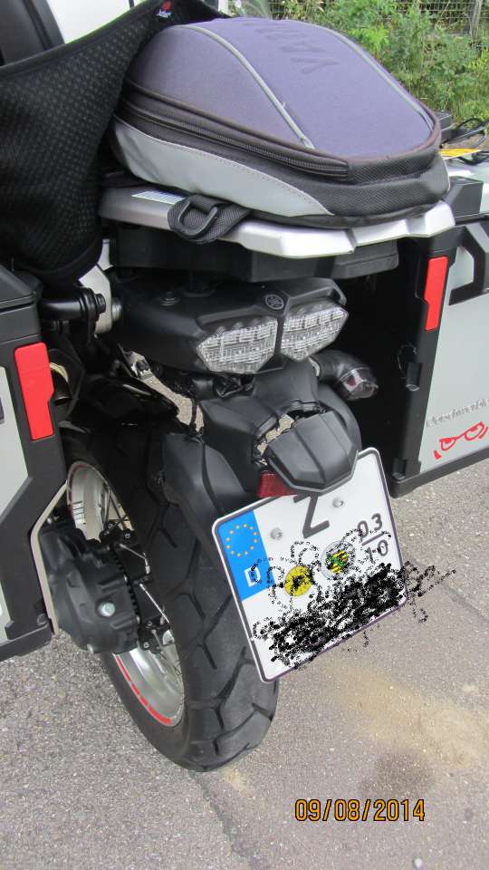

Hallo Zusammen ,
habe diesen GPR nero..... seit 3000 km dran und
bin mit Sound , Verarbeiteung und Montage sehr zufrieden.
Die Montage und Verkleidung habe ich so gelöst nur Achtung nach 2800 km hatte sich der db Killer aus unerklärlichen Günden verdreht und die Abgase haben das Ganze Heck weggeschmolzen
700,- euronen Schaden .... also wer den dran hat immer mal Kontrollieren ob der db Killer noch fest sitzt
Viele Grüße Thomas

Hallo Thomas !
Deine Auspuffblende sieht ja echt klasse aus. Diese Optik habe ich bisher noch nie gesehen.
Ist das ein "Eigenprodukt" oder kann die so erworben werden.
Meld´ Dich doch mal.
Gruss Alpenschleicher

tom2002 hat geschrieben:He Alpenschleicher, grüß Dich,
die Blende ist ein Eigenprodukt.... erst mit Edding dann Stichsäge und Dremel![]()
sowie ein bisschen Abkucken bei anderen![]()
Wenn man Glück hat bekommt man eine Orginale bei Ebay für wenig Geld und kann sich daran versuchen.
Viele Grüße Thomas
Oder man fragt mal nach bei jogyjogy
