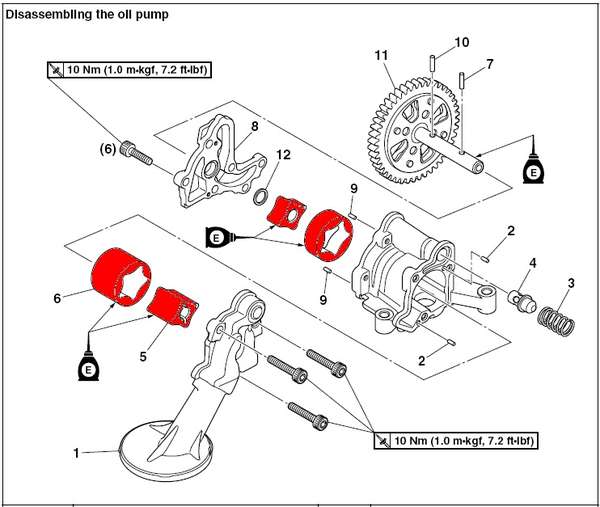

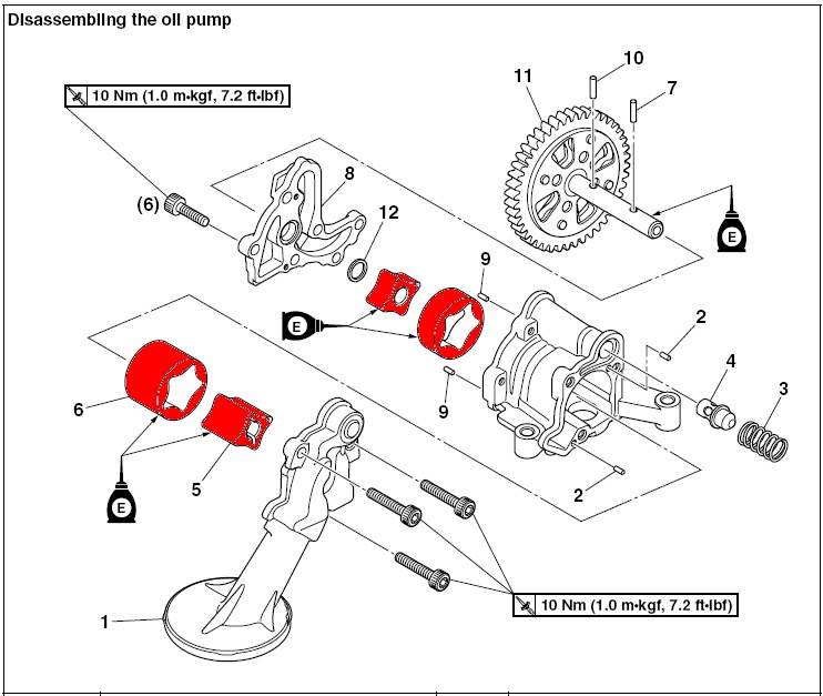

Meines Wissens arbeitet aber die Ölpumpe der nicht so.Wilmo hat geschrieben:alten Mechanikus gefragt: Ölpumpen fördern per gegenläufig drehender Zahnräder.
Gruß Olaf
Solange es Haare gibt liegen sich die Menschen in den selben.... (Heinz Erhardt)
- rubbergum
- Beiträge: 1713
- Km-Stand: 50000
- Ort: Wien (A)
Re: Was der Steuerkettenspanner gar nicht mag
Eigentlich schon. Die hat eine Trochoidenpumpe. Die Zahnräder haben nur nicht die klassische Form, sondern eben eine Trochoidenverzahnung. Siehe die 4 roten Teile im Bild.Olaf hat geschrieben:Meines Wissens arbeitet aber die Ölpumpe der nicht so.Wilmo hat geschrieben:alten Mechanikus gefragt: Ölpumpen fördern per gegenläufig drehender Zahnräder.
