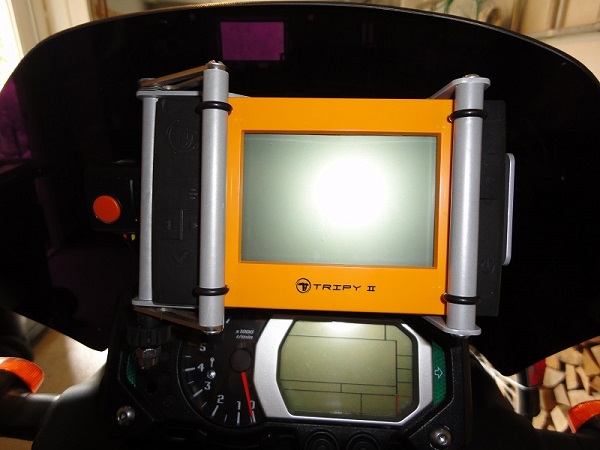

habe heut mein Tripy mit der Ram Mount Halterung an die 12mm Stange geschraubt.
Nun is das Tripy kein Leichtgewicht und die Halterung verdreht sich etwas a.d. Stange.
Gerade mal etwas Fahrradschlauch "eingearbeitet" mal sehn obs hält.
Welche Möglichkeiten gibts da noch ?
Kleben? wäre ja Metall + Plastik zusammen - gibts da was?

welche 12mm stange ist das? otr, touratech, skippy, selbstgemacht? frage mich nämlich wo das plastik herkommt. von ram ja auch nicht.

Kaja, hast du die Bilder von meiner Befestigung schon gesehen?
Die Kugel unten an die Stange und dir dann vom Zubehörhandel die kurze ich glaub 50 mm Zwickerstange holen. Diese liegt dann auf der oberen noch auf. Funzt perfekt, auch im Gelände. Die Kugel aber im linken Drittel der unteren Stange montieren,damit du besser zum anbringen des Tripys hinkommst.

12mm Kunststoff???
Bei 12mm Metall würde ich ein Rohr nehmen, ca. 20mm Durchmesser, ein Loch bohren mit 11,95mm, die "Hülse" (also das Ex-Voll-Rohr) schlitzen, dann etwas aufweiten, drüberschieben, klemmt - fertig
oder
das Vollrohr aufbohren mit 12,5 - oder 13 oder 14mm, aufschieben, den Hohlraum mit Silikon oder Baukleber füllen, wenn fest, RAM-Mount dran - hält - fertig. Evtl. vorher noch einen schwarzen Schrumpfschlauch drüberziehen - ganz fertig.
Wenn Kunststoff-Hülle um Metallrohr, Kunsttstoff-Hülle entfernen, dann wie oben -natürlich den Bohrdurchmesser an das Grundrohr anpassen
Wenn nur Kunststoff, dann nix wie ab zum Metall-Händler, ein 20mm Alurohr gekauft (da ist das Loch schon drin
), Gewindestange durchschieben, festschrauben, fertig.
Halt, den RAM-MOUNT noch montieren...
Gruß Peter

@ rubbergum - es ist die OTR-Stange , der halbe Kuststoffring ist orig. Ram.
Wird beim Tripy mitgeliefert.

Habe ein Zumo an der OTR-Stange. Ich habe auch die Rammount-Öse mit Gummi unterfüttert. Hält seit 15000 km.

OK, an den hatte ich jetzt nicht gedacht. In der Zwischenzeit hast du ja schon ein paar Antworten bekommen. Was aus deiner Anfrage auch nicht klar hervorgeht. Rutscht RamMount auf Stange oder dreht sich die Stange selbst in ihrer Halterung (Schrauben li und re)? Ich habe nämlich auch die OTR, allerdings mit einem Zumo drauf. Habe von Anfang an zusätzlich unter die Schrauben einen Federring gegeben. Der ist bei OTR nicht dabei. Bei mir bombenfest.kaja hat geschrieben:@ rubbergum - es ist die OTR-Stange , der halbe Kuststoffring ist orig. Ram.

Und die beiden Schrauben, die die Stange halten mit Schraubensicherung eindrehen (Loctide)
Hate auch anfänglich Probleme das sich mein Zumo wegdreht. Nun hält's ohne Probleme.

ja, die Stange ist mit Loctite gesichert und hält seit 30.000KM das Zumo im TT-Rahmen..
Gestern Probefahrt mit der "Gummiunterfütterung" und der kürzeren 6cm Klemmverbindung.
Scheint zu halten, jedoch etwas labil, auf exterm schlechten Straßen kommt mächtig Eigenleben rein..
Werd mal die orig. Tripy Halterung testen, die is für "Hard-Enduro" gebaut.
Sonst steht ja noch "Eckies-Doppelstangen-Lösung" ins Haus.

So,
nu isses bombenfest, da kann nixmehr wackeln.
Fester gehts nich, lediglich die Rückwand des Halters musste etwas ausgeschnitten werden, ist für ne gerade Stromversorgung gedacht, ich hab den Winkelstecker.
Mein Tripy-halte-Tip.
