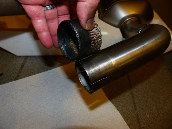

heute ist eindeutig nicht mein Tag. :oops: Da gab es doch vor ein paar Tagen einen Kollegen, der seinen Akra bei der Montage so richtig beleidigt hat und ihn dann verhökert hat.
Kann mir nie passieren - hätt ich mir gedacht. :daumen:
Hab mir auch sowas bestellt und wollt den Auspuff mal eben schnell montieren.
Entweder zu dick oder zu dünn- rein passt er nicht, drüber geht er nicht - was mach ich falsch. :denker: :denker: :denker:
Und warum hat der Kerl nicht einfach das gleiche Ende wie der Originale Topf
Siehe Foto
Was passiert mit der komischen Manschette, die durch das herumwerken schon leicht verformt ist ?
Danke mal für Eure Tipps - und vollstes Verständnis für den Unglücklichen vor ein paar Tagen. :shock:
LG
Tilman :winken:
sanse
Re: Akra-Montage ???
Beitrag von sanse »
Bei der Montage des Hurrics habe ich dies kleine Teil, was du in der Hand hälst weg gelassen.
Funktioniert es dann?

Hier werden sie geholfen :bier:

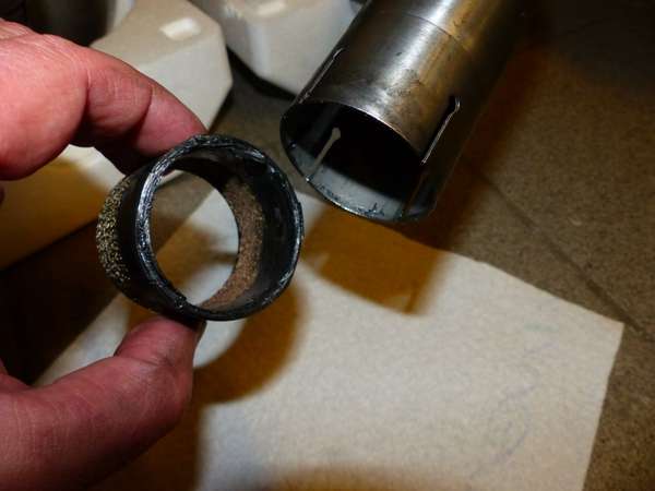

Danke René, genau das war der heiße Tipp.
Die Sch ...Dichtungsschelle wars, die mich scheitern hat lassen. Ist auf dem Krümmer geblieben und wurde bei jedem Versuch ihn DRAUF zu stecken, mehr malträtiert.
Ohne Schelle machte es dann Flutsch ... :lol:
Wenn jetzt die Verbindung Metall auf Metall ohne jegliche Dichtung noch dicht ist, passt alles :daumen:
Will ich aber heute nicht mehr testen
LG
Tilman :winken:

Ja ist total nervig dass in keiner Montageanleitung der Zusatzdämpfer ein Hinweis steht dass der Dichtring zu entfernen ist.
Aber dicht ist diese Metall auf Metall Verbindung!
Ist bei Auto Auspuff Anlagen ja nix anderes und wenn man bedenkt dass der Dämpfer selber nur Slip-ON ist, keine Schelle benutzt und nur durch 2 Federn gegengehalten wird und das auch dicht ist..... Kann man sich voll auf das Sound-, und Fahrvergnügen mit der Dicken konzentrieren ;-)
