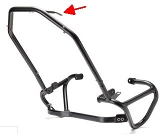

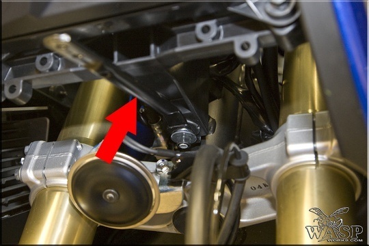

Re: Meine große Enttäuschung!!!
Der obere Teil des Original-Yamaha-Sturzbügels wird nur mit einer Strebe an dem Cockpit-Kunststoffrahmen befestigt, weil da sonst nichts anderes wäre, wo man anschrauben kann. Und genau das wurde hier zum teuren Verhängnis.TJoe hat geschrieben:Was war denn das für ein Sturzbügel-Modell? Wenn der Sturzbügel (so verstehe ich das) an Kunststoffteilen befestigt ist, ist das Ergebnis allerdings auch nicht verwunderlich.
LG, rubbergum
