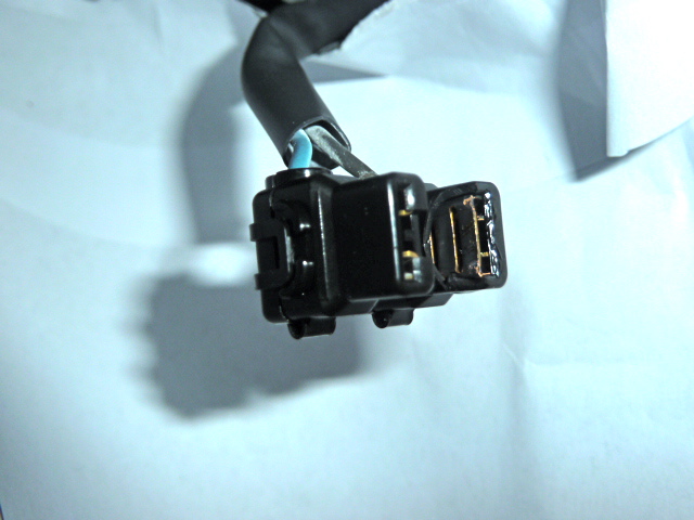

Hatte vor 2 Wochen auch einen Scheinwerferwackler. Stecker gezogen-Stecker drauf ging wieder.
Habe nach den heutigen Berichten mal im Scheinwerfer nachgesehen.
Das Ergebnis: Anschlussstift an der H7 Lampe hat eine deutliche Blaufärbung,der Stecker ist durch
die Erwärmung gebrochen. An der zweiten Lampe keine Veränderungen.

Ich war heute wegen dem Lampenkabel beim YAMAHA Händler.
Nach einer Begutachtung hat er das Kabel bestellt.(Teilenummer 23P-84312-00) Preis ca.95,00Euro
Ach Chris hast Du dein Kabel jetzt schon einbauen lassen?
