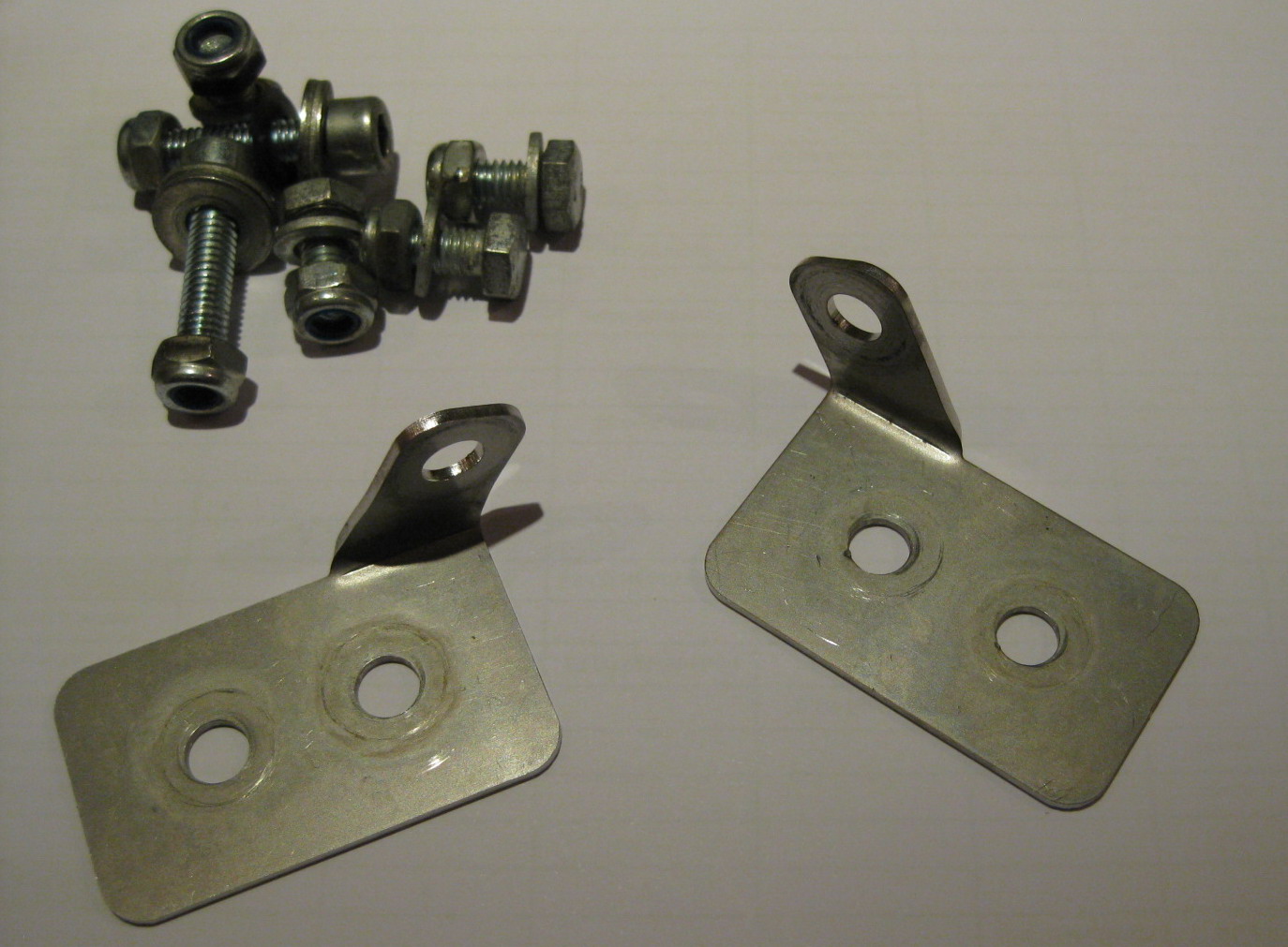

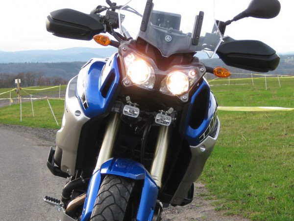

Hallo Ralf,
mein Vorbesitzer hatte die Micro Flooter (Shin Yo) (Shin Yo) inkl. eines Befestigungssatzes und dem Moto-Bozzo-Switch unterhalb des Hauptscheinwerfers verbauen lassen. Es handelte sich um diesen Komplettsatz von Moto Bozzo
Diese Halterung wird sicherlich mit der verbauten Abdeckung harmonieren wenn du die Abdeckung (wie Helmut schon schrieb) modifizierst. Die Scheinwerfer werden lediglich mit zwei Halterungen (siehe Foto) montiert.
Halterung für Micro Flooter (Shin Yo) unterhalb des Hauptscheinwerfers

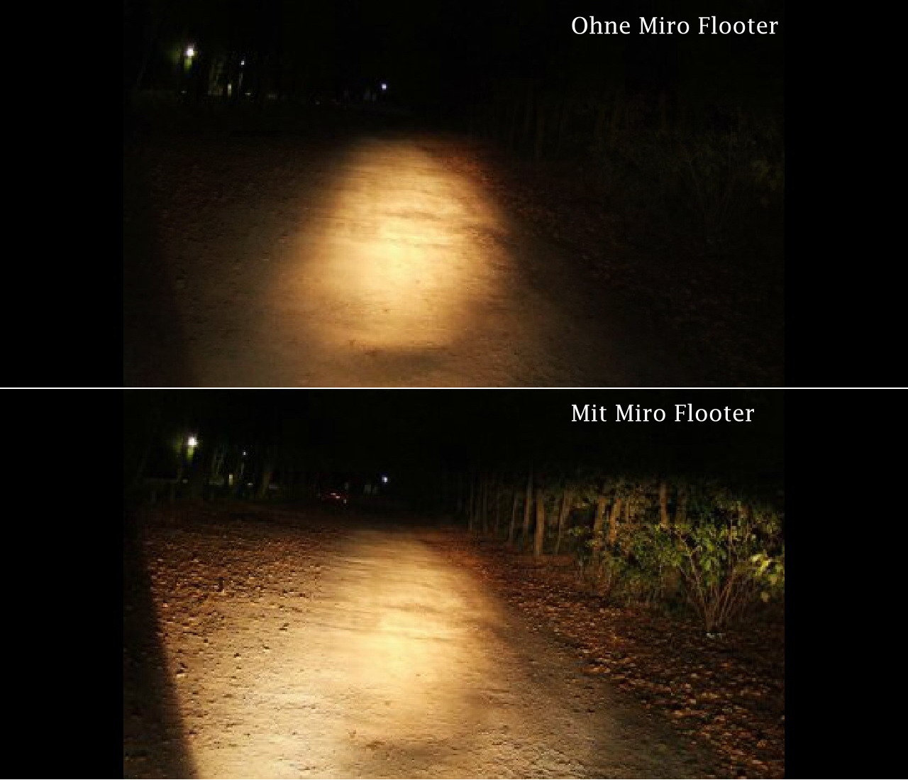

Was die Ausleuchtung angeht kann ich sagen die Dinger sind echt super! Egal ob bei der Montage unterhalb des Hauptscheinwerfers oder wie ich sie jetzt verbaut habe an den TT Sturzbügeln. Hier ein Film von Moto Bozzo wo man die Ausleuchtung sehr gut sehen kann. Falls der Film nicht läuft (bei google chrome hat´s bei mir jedenfalls geklappt) hier ein Vergleichsfoto:
ohne und mit Micro Flooter
