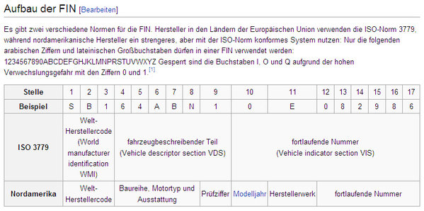

Beitrag von rubbergum »
Hab mich jetzt ein wenig schlau gemacht, weil ich das auch schon immer wissen wollte:
Die VIN gibt es in 2 verschiedenen Normen, wobei die strengere nordamerikanische mit der ISO-3779 der EU konform ist. Die VINs, welche hier gepostet sind, sind nach der ISO, daher ist daraus kein Baujahr ersichtlich. In der Nordamerika-Version würde das BJ an der 10. Stelle der VIN erkennbar sein.
Beispiel: JYA-DP0110-0000XXXX
JYA = Yamaha Motor Co Ltd / Motorcycle / Iwata
DP01-1-0 = Type - offene Version - Platzhalter
0000XXXX = Seriennummer
Quelle: http://de.wikipedia.org/wiki/Fahrzeug-I ... ungsnummer" onclick="window.open(this.href);return false;
LG, rubbergum

Beitrag von h1971 »
... also muss ich jetzt glauben, das ich MJ 2011 habe, weil es der Online-Ersatzteilekatalog von Yamaha so sagt, an der VIN kann ich das nicht kontrollieren.
Immerhin kommen wir ja zu den selben Ergebnissen bei der Onlinesuche, nämlich das man es nicht so einfach über die VIN ablesen kann wie bei einem Auto.
