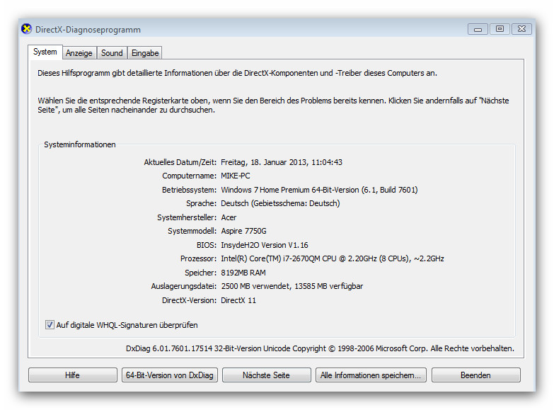

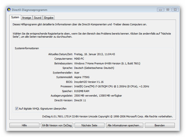

Hy Peter
Bevor du groß rum machst schau dir deinen PC mal genauer an.
Mit Start --> Ausführen --> dxdiag kommst du zum enstrechenden Dialog...
Da kommen dann Seiten wie diese und vieles mehr. Für W7

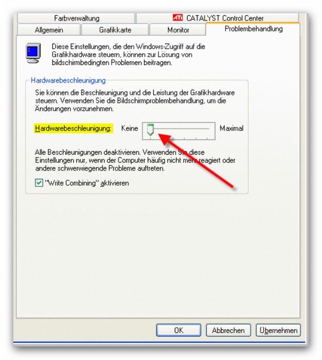

Falls du XP hast kannst du die Hardware beschleunigend mit einen Schieberegler einstellen.
Hardwarebeschleunigung unter Systemsteuerung - Anzeige - "Einstellungen" - "Erweitert" - Problembehandlung zu finden.
Und das wichtigste immer neue Treiber installieren.!!!!

Hallo Mike,
diese Dialoge beziehen sich auf die hardwarebeschleunigte Darstellung von Bildschirminhalten durch Windows. Mit der GPU-Unterstützung in Videoschnittprogrammen hat das kaum etwas bis (eher) nix zu tun. Zumal das standardmäßig sowieso auf "Maximal" steht.
