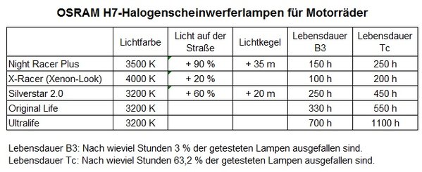

rubbergum
Beiträge: 1713
Ort: Wien (A)
Re: leistbare Xenon-Zusatzscheinwerfer
Beitrag von rubbergum »
OnkelBenz hat geschrieben:Hätte auch Interesse an etwas mehr Erleuchtung, wie lange halten die Teile denn?
Hi OnkelBenz!
Die Lebensdauer ist von vielen Dingen abhängig. Zum Vergleich aber mal hier die aktuellen rein theoretischen Werte von Osram selbst:
Wie du siehst, gibt Osram der Night Racer Plus weniger als die Hälfte der Original Life, welche Erstausrüster-Lampe ist, an.
LG, rubbergum
