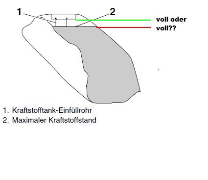

Das mit dem Tanken der
ist so eine Sache.
Wie weit hast Du sie denn voll gemacht? Der letzte Liter geht nur mit sehr viel Geduld in den Tank.
Wenn der Sprit bis zum Sieb (oder wie immer man das Metalding im Tank nennen mag) reicht, kann man immer wieder nachfüllen und es reicht immer noch nur bis zum Sieb. Selbst das Füller bis zu 2. (siehe Grafik) geht nicht einfach mal schnell. Ich habe es einmal geschafft, das Sieb mit einem Zentimeter Sprit zu überdecken und das hat ewig gedauert.
Meine Theorie zur Reserve von mehr als 3,9 Liter zeigt einer meiner letzten Tankvorgänge. 24km auf Reserve gefahren und 19,55 Liter getankt.
Das bedeutet:
24km bei 4,6 L/100km=1,1Liter.
23-19,55=3,45Liter
3,45+1,1=4,55Liter
Die letzten 0,45Liter bekommt man mit viel Geduld in den Tank.
Und die Theorie, dass 5Liter Reserve im Tank sind, wäre bestätigt.
Lange Rede kurzer Sinn:
- Entweder hast du nicht ganz voll gemacht oder
- dein Tankgeber spinnt.
Ich persönlich würde auf den ersten Fall tippen.
Das bedeutet:
23-19,55=3,45Liter
3,45+1,1=4,55Liter

Re: Tankgrösse!!! häää
Ohh jee!
Mit so viel Geduld tanke ich da nicht! Wenn der Sprit bis unter dieses Metallding
kommt,schliesse ich den Tankvorgang ab! Hier hilft wohl wieder nur halb mit Erfahrung und halb nach Tankanzeige fahren!
Gruss Martin
Gruss Martin
