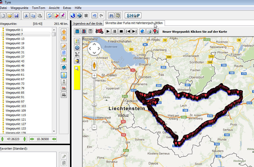

Insgesamt scheint dieses Prog etwas schneller zu sein als ITNConverter, der hat eben 1Stunde an der GPX Datei gerechnet :-/
also komme ich ums aufräumen in ca 5000 Wegpunkten nicht drumherum?
aktuell siehts in Tyre derzeit so bei mir aus und der Lüfter meines Laptop tanzt Tango

Re: GPX Route auf ITN (TomTom) konvertieren
Hallo Kalle,
da gibt es eine Funktion namens "Reduzieren" - entweder unter "Datei" oder "Wegepunkte". Das schrumpft die Route auf 48 Wegepunkte zusammen (indem es Punkte zwischendurch löscht). Kann das hier gerade nicht nachvollziehen, weil ich die Software nicht installiert habe.

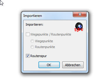

Dieser Punkt ist unter Datei --> Größe --> reduzieren.
Allerdings ist er ausgegraut.
ich tippe fast das ganze liegt an den Quelldateien, denn das scheint keine geplante Route, sondern eine Aufzeichnung zu sein, denn beim öffnen der Dateien hat man nur "Routenspur" zur Auswahl:
Hallo Kalle,
habe Tyre zwar nicht auf dem PC, aber auf meinem Laptop.
Dann folgendermaßen: Die gpx-Datei mit Tyre öffnen. NICHT "Datei > Konvertieren in TomTom-POI-Datei" klicken. Dann "Datei > Speichern unter" und "TomTom-Routendateien (*.itn)" auswählen. Dann kommt eine Warnung, dass die Route zu viele Punkte enthält. Mit "OK" bestätigen. Dann ist unter "Datei > Größe > Reduzieren" aktiv und funktioniert. Danach die Datei wieder speichern bzw. über "TomTom > Auf TomTom kopieren" aufs Gerät schicken.
Denke daran, beim Laden der Route im Gerät die Option "Autobahn vermeiden" zu nutzen, weil Du sonst evtl. auf der AB landest. Die itn-Dateien enthalten ja nur die Koordinaten der Wegepunkte und nicht wie Garmin die gesamte Route. Letztere wird immer erst im Gerät berechnet.
Ich denk mal das erste Problem war die orginäre gpx Datei war ein Garmin Track und keine Route, also muss sie in eine Route gewandelt werden.
Danach genau die Schritte wie von Christoph geschildert.
Sollte eine Route ergeben mit denau soviel Routenpunkte wie es ein TomTom verarbeiten kann.
Im Anhang meine Bearbeitung. Bei der Bearbeitung von rubbergum scheint es ein Problem zu geben.
