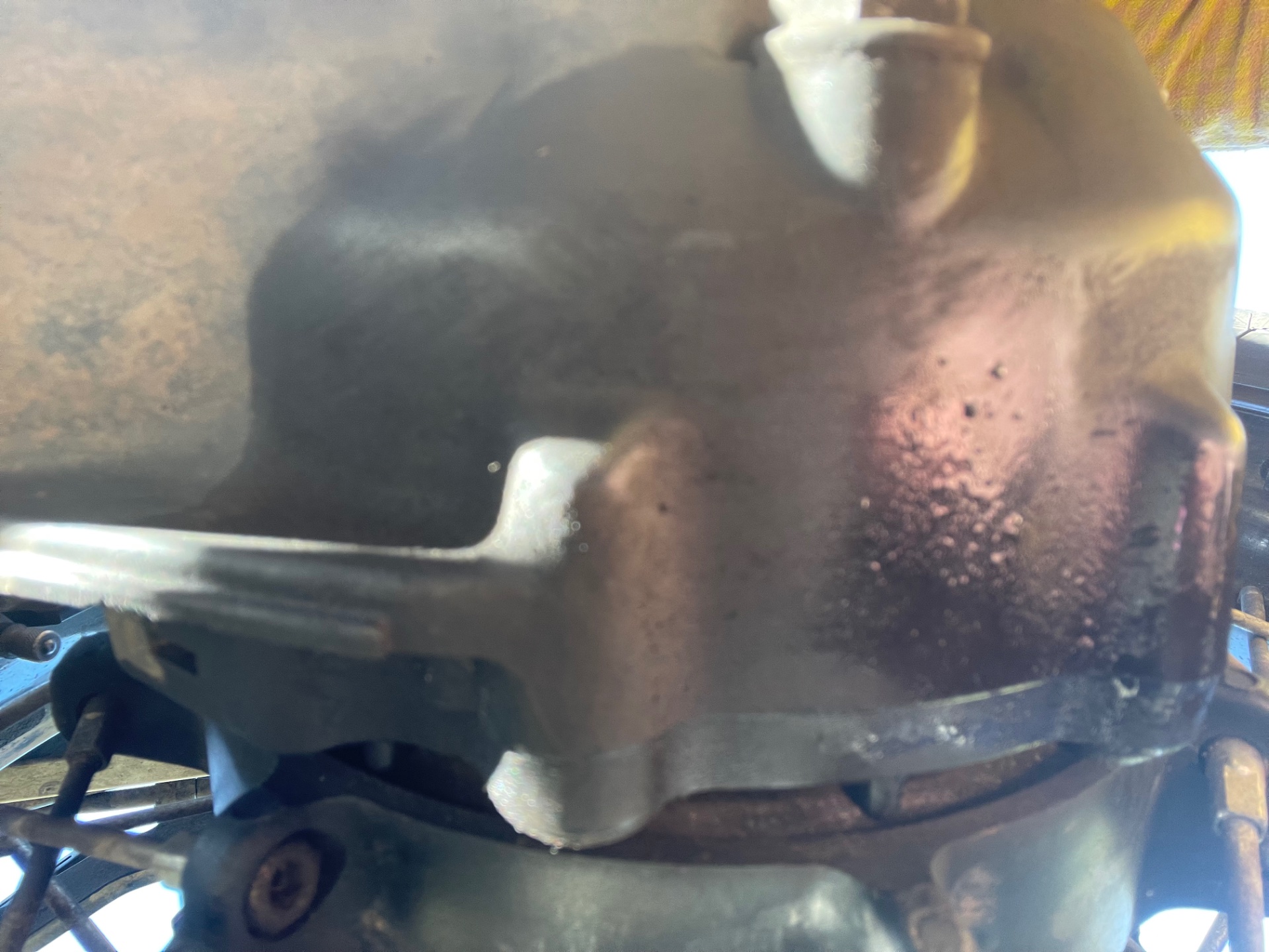

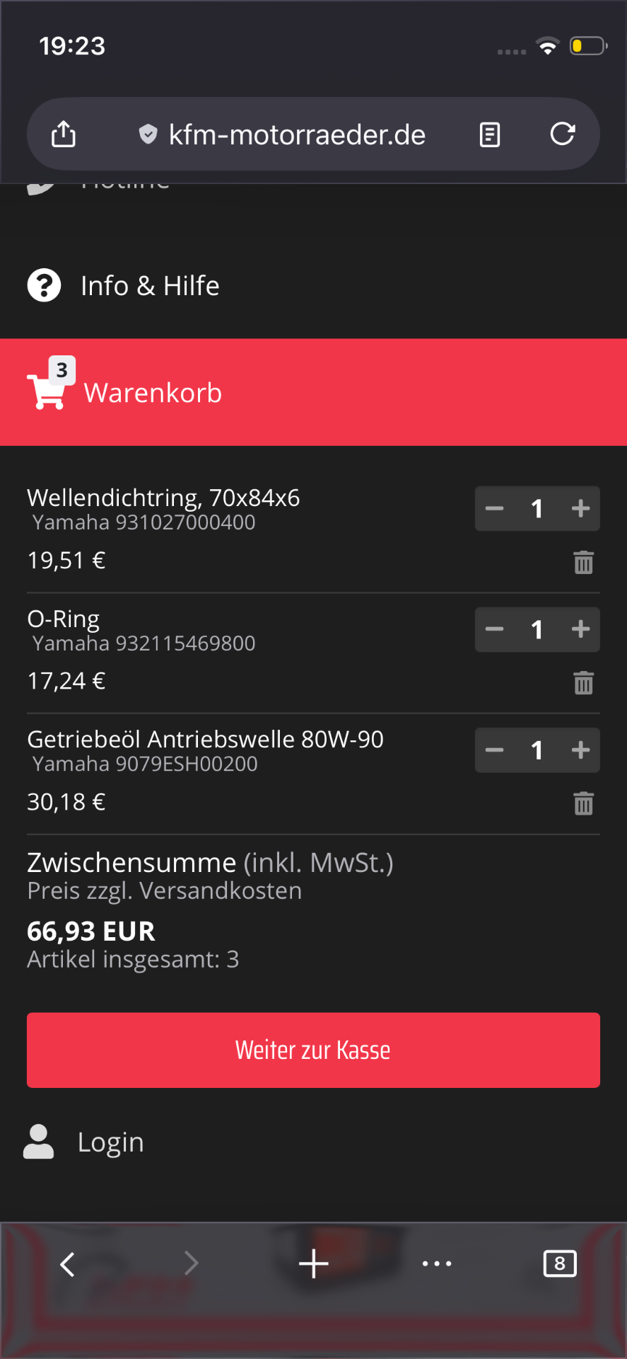

nachdem die Gabelsimmerringe undicht waren ölt es jetzt hinten am Kardan. Meine Frage: wenn es der Wellendichtring ist zwischen Kardan und Felge passt dann meine Bestellung s. Foto und dann freue ich mich über den passenden Abschnitt aus einem WHB um die Reparatur möglichst selbst durchzuführen!
Vg und danke
Kardan auch undicht

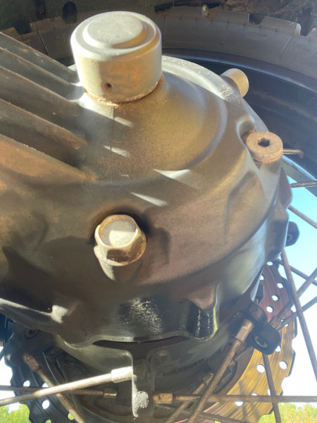

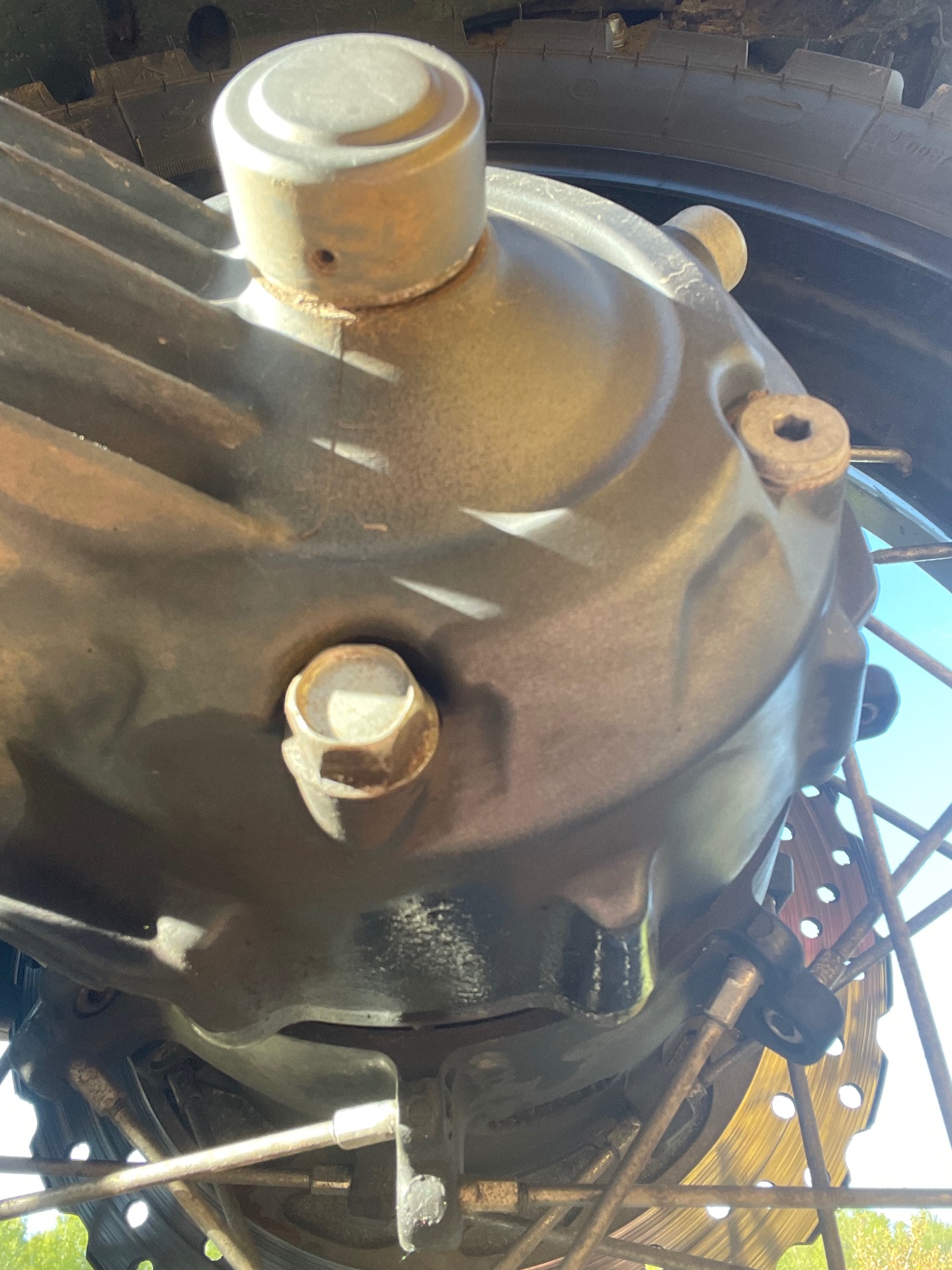

ist es seltsam das jetzt nach einer 800km Tour mit ähnlichen Geschwindigkeiten kein Öl mehr am Kardan hinten und auch nix auf der Felge zu sehen ist? Ich hatte zuvor den Stand überprüft, war knapp Unterkante Einfüllschraube insofern habe ich nix dazu gekippt. Das Motul steht jetzt hier bereit, 1 Liter, werde mal das Öl wechseln und Maximum auffüllen und es halt im Auge behalten. ???

Kam das Öl vielleicht oben aus der Entlüftung raus, weil etwas zu viel drin war?
Oder ist's gar kein Öl sondern Fett, welches vorm letzten Radeinbau überreichlich an die Kardanverzahnung geschmiert worden war?
