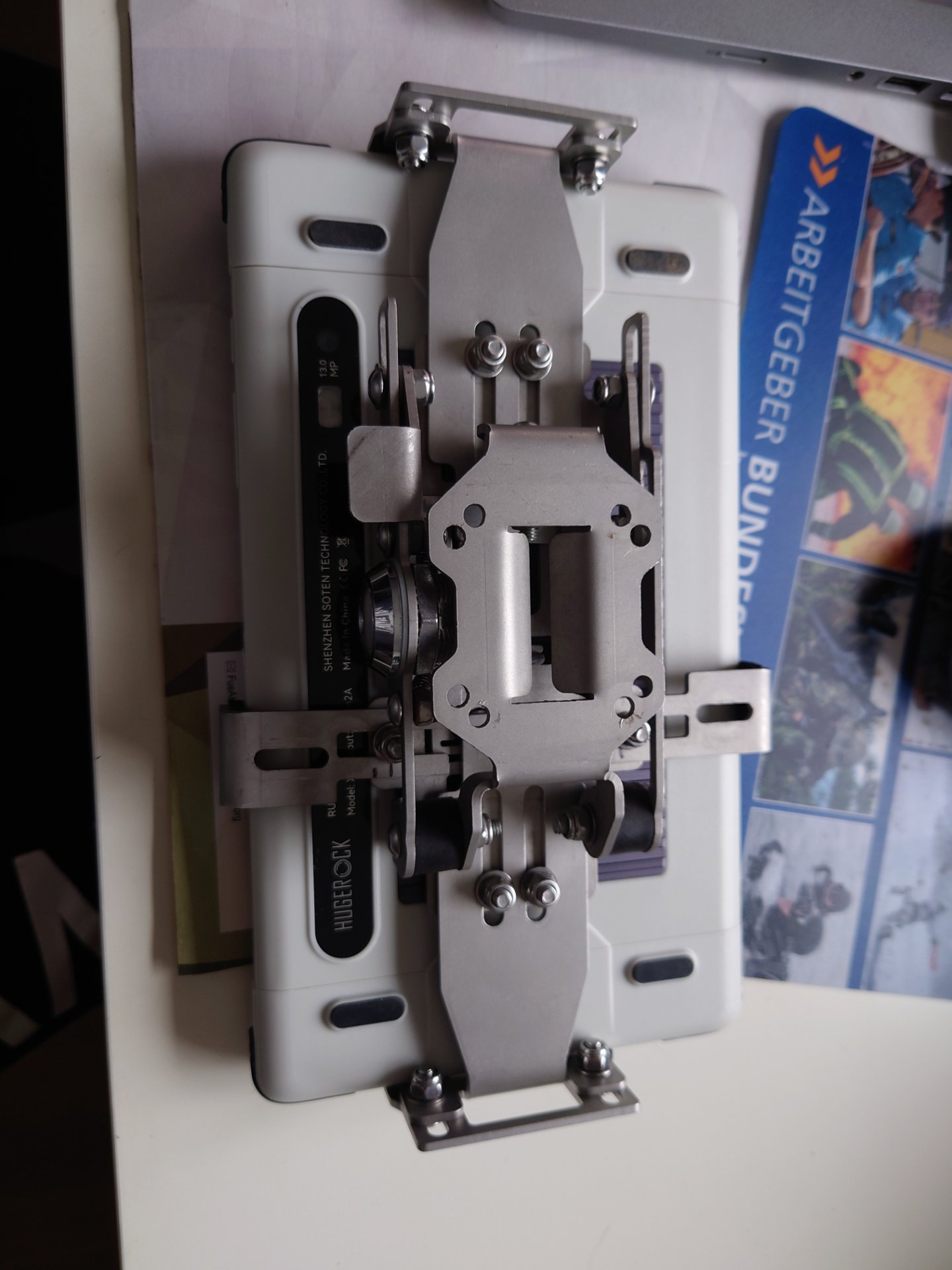

Damit das ganze auch ans Motorrad passt habe ich meinen "alten" Handyhalter von DR2 genommen und von Jakub (DR2) die passenden Erweiterungen machen lassen.
Am Wochenende kommt das ganze ans Motorrad, passende Halter habe ich dort schon dran und perfekt ausgerichtet sind diese auch schon.
Also eigentlich nur 4 Schrauben und das Teil sitzt.

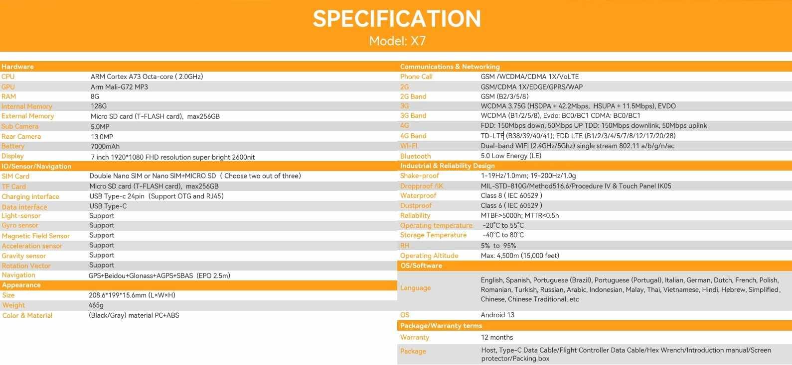

das ist ein Hugerock X7, die technischen Details stelle ich als Bild ein.
Es ist Wasser- und Staubdicht und stoßresistent gemäß Mil.-Standard.
Ich hatte mal bei nem Kickstarter mitgemacht, da hat es umgerechnet 120€ gekostet.
Inzwischen ist es um einiges teurer.
Ich habe DR2 mit den Maßen angeschrieben und gefragt ob es möglich ist die Halter zu fertigen.
Hat ein paar Euro gekostet aber passt dafür perfekt.
Das Tablet ist halt etwas ausserhalb von den Standarddingern (Samsung und Co)
Das ganze werde ich mit DMD2 betreiben und diversen anderen Apps.
Mir geht es vor allem um die Offroad-Navigation.
Möglich wäre sicherlich noch mehr durch das vorinstallierte Android 13.

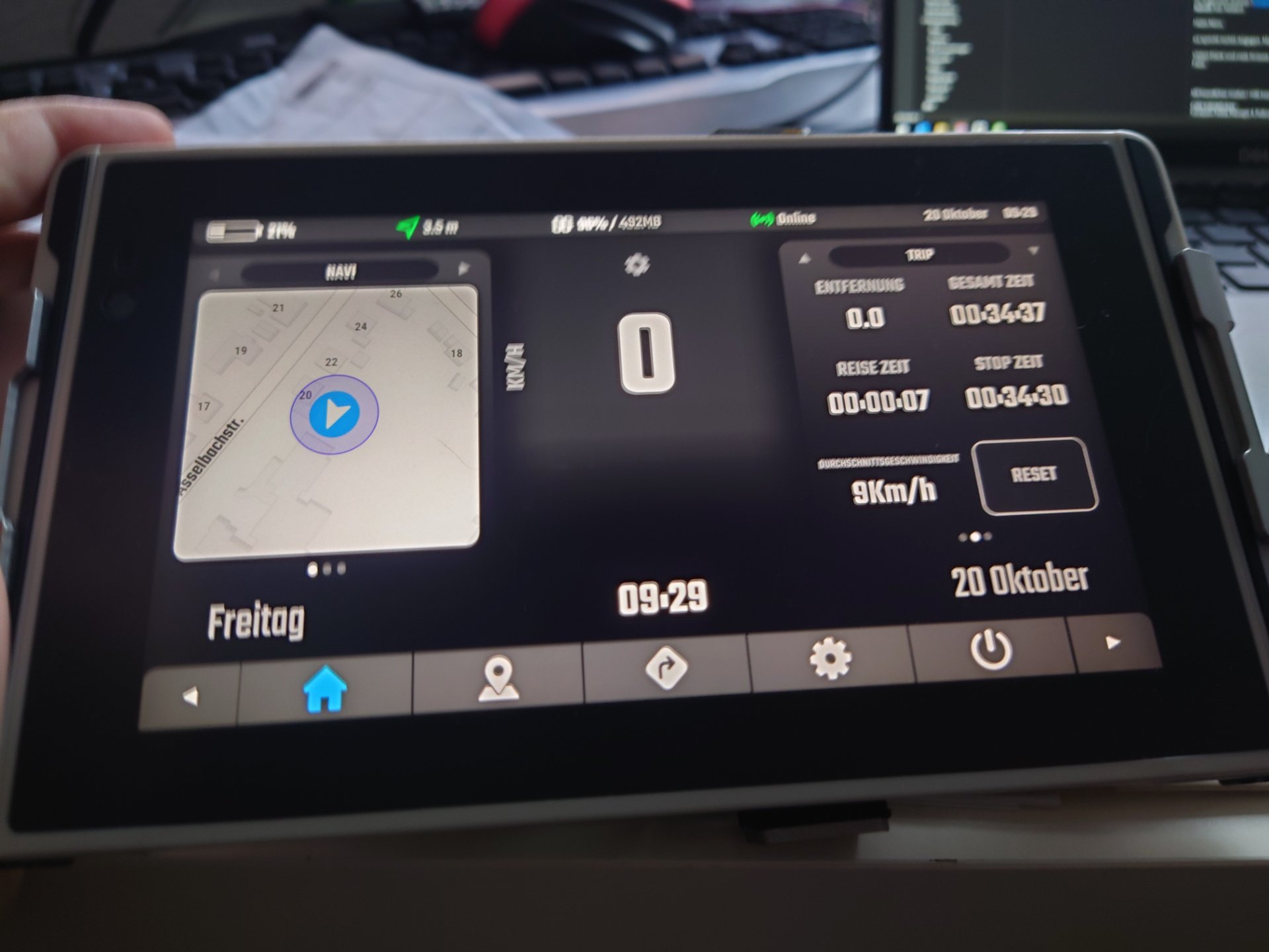

Was ist denn da für eine Navi-Software ´drauf ?
Viele Info´s, aber nur ein relativ kleiner Kartenanteil, wie es scheint.
Oder lässt sich so etwas individuell einstellen und konfigurieren ?

Das ist nur der Homescreen der etwas voll und noch nicht vollständig konfiguriert ist.
All das hat sich eine eigene Seite.
Die Software heißt DMD2

Es gibt verschiedene Screens die man mit der Fernbedienung von Thork Racing durchschalten kann. Den Homescreen, den man sich frei gestalten kann, eine Kartendarstellung mittlerweile mit Navigation, ein Roadbook und einen Screen für die installierten Apps.
DMD2 kann als Launcher festgelegt werden oder als normale App. Ich habe das System von Carpe Iter bzw. Thork Racing seit 2 Jahren drauf.
Bedenken sollte man , daß die zweite Version von Drive Mode Dashboard noch in der Entwicklung ist und noch nicht alle Funktionen implementiert sind. Und da kommt wohl noch einiges.....

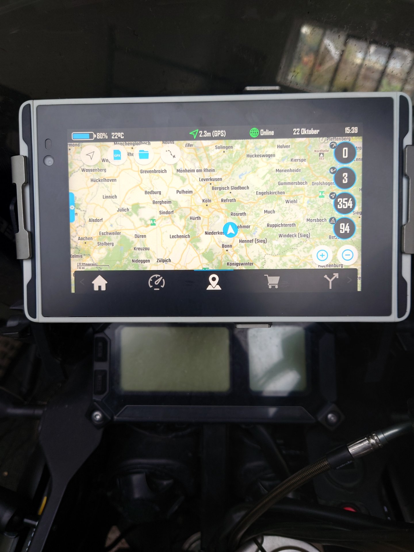

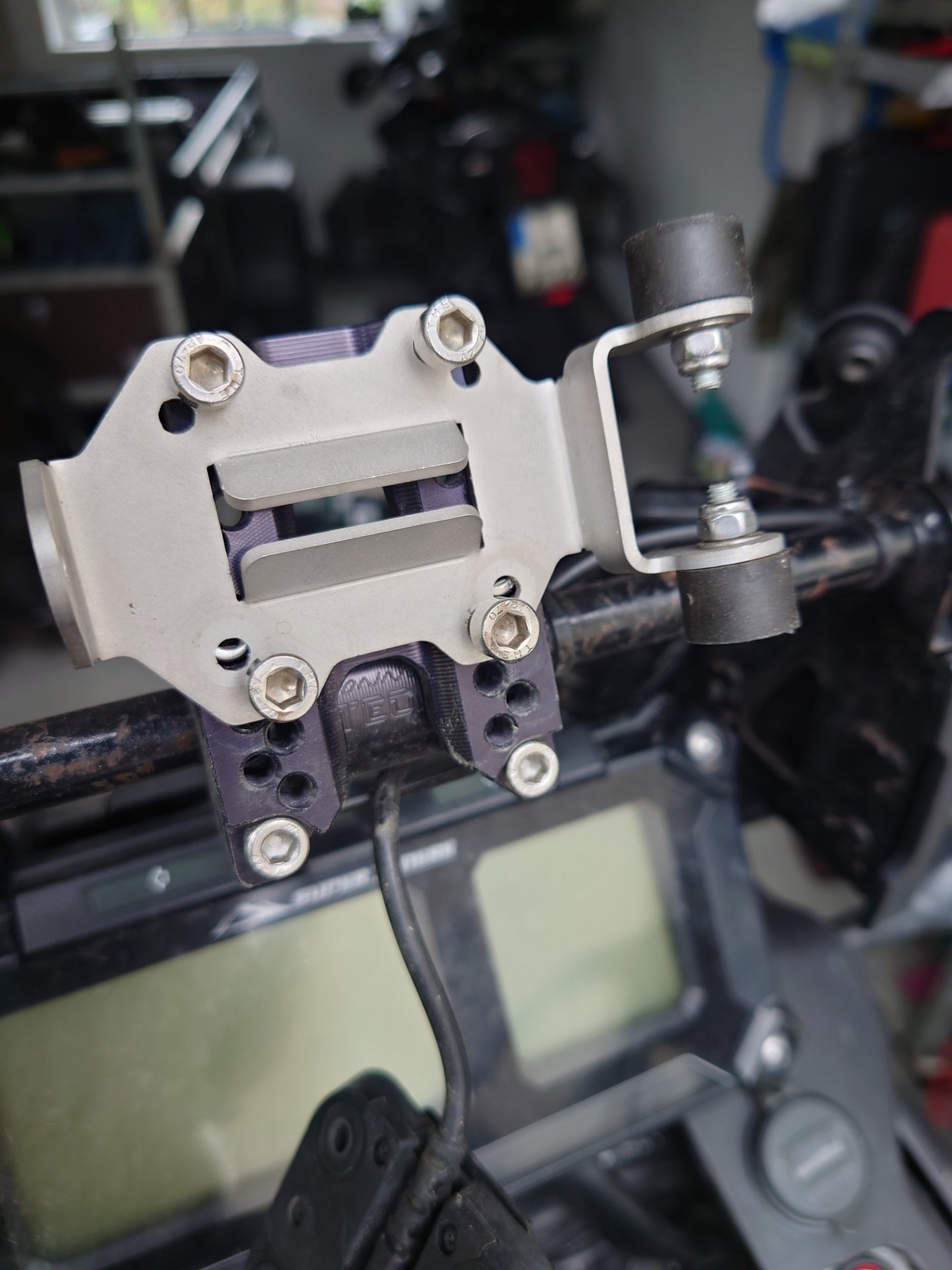

So, heute mal montiert.
Der Halter an der Cockpitstrebe ist von Donnertech aus dem schwäbischen.
Darauf mit M5 die Grundplatte vom Motoholder von DR2 und da dann das Tablet rein.
Strom kommt vorläufig aus der USB-Dose, vielleicht kommt da noch zukünftig ein Spannungswandler an die Batterie dran.
Alle Anzeigen und Instrumente sind komplett einsehbar

Re: Navigation per Tablet
Auch die Blinkeranzeigen?
Grüße basti
