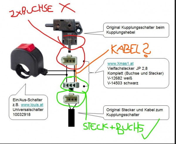

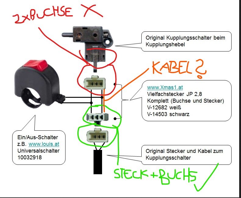

Hallo Südwestpfälzer,
sorry für die umständliche Formulierung, ich versuche es noch einmal mit Bildunterstützung:
Vom Kabelbaum kommend:
1) Buchse orginal am Kabelbaum
2) Stecker von Xmas1
soweit so klar.
Wie geht's dann weiter?
Den Lenkerschalter einfach mit dem Stecker von Xmas1 verbinden und anstecken?
Klar, dann ist mein Lenkerschalter zum "Kupplungsschalter" geworden.
Nur was mache ich dann mit der Buchse von Xmas1 die ja auch eingezeichnet ist?
Und der Kupplungsschalter ist ja auch eine Buchse...
Danke für die Bemühungen!

So, ich habe nun meinen Fehler selbst bemerkt, kompletter Aussetzer meinerseits, natürlich kann man dann einfach alles zusammenstecken.

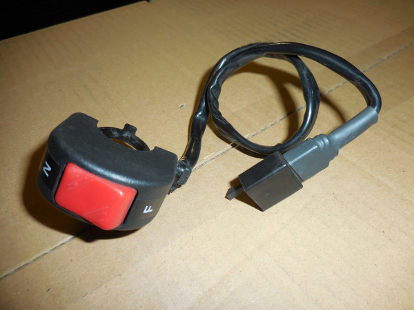

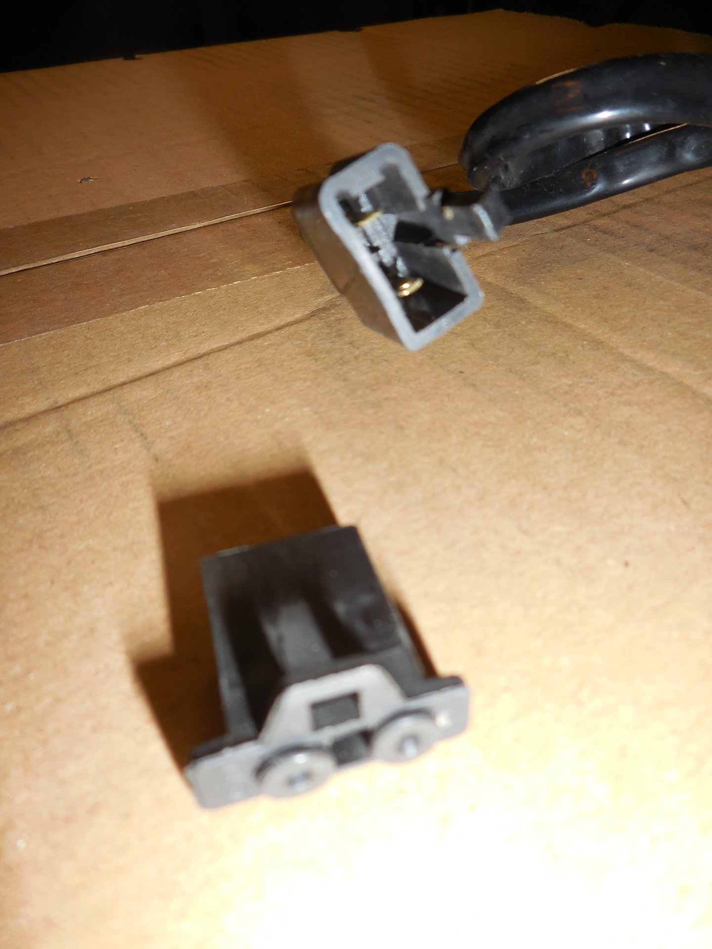

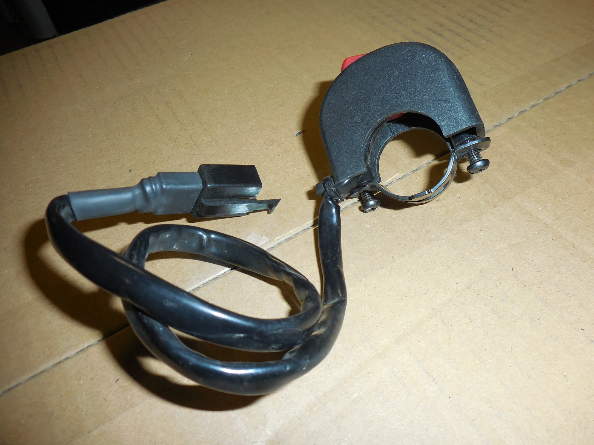

Wobei, lieber Alpenschleicher - danke für die Fotos!!! - in deinem Fall ja tatsächlich der Kupplungsschalter mit einem Blanko zugemacht wird.
Ich dachte schon daran, alles mit Kabeln zu verbinden, sodass wenn ich den B-Modus ausschalte, der Kupplungsschalter seinen Dienst wieder versieht.
Also zB. der Motor abstirbt wenn ich bei ausgeklapptem Seitenständer einen Gang einlege.
(muss aber auch sagen, dass ich diese Funktion in 20 Jahren Motorrad fahren erst einmal ausgelöst habe)
Werd noch überlegen, auf welche Art ich es umsetze.

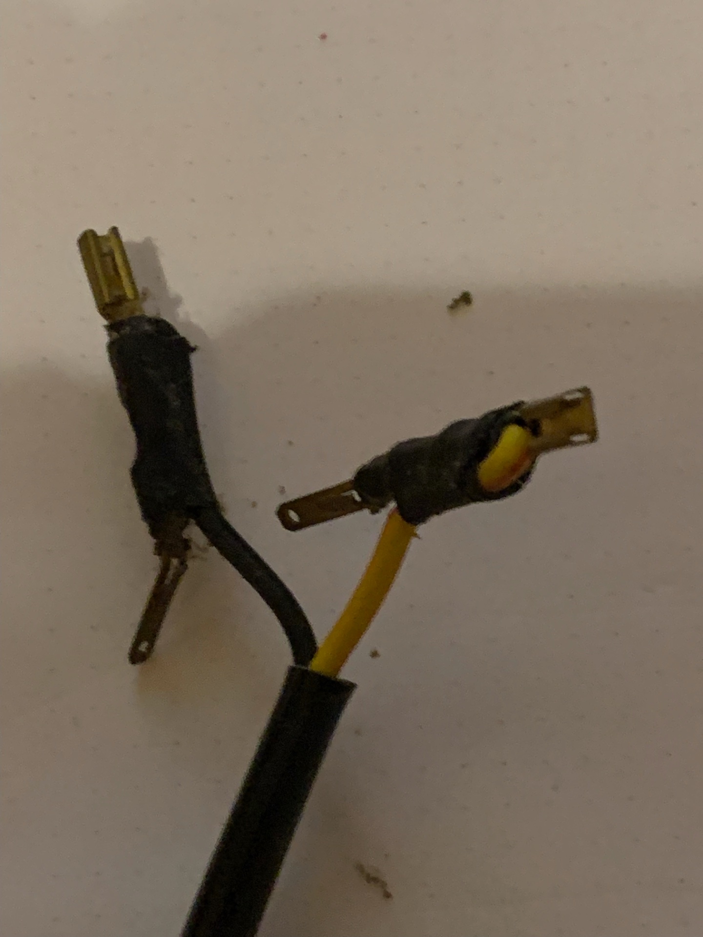

Das ist doch ganz einfach: Der Kupplungsschalter schließt den Stromkreis wenn die Kupplung gezogen wird.
Brückt man dan Stecker (Büroklammer) wir eine gezogene Kupplung simuliert.
Baut man parallel einen Schalter ein, kann man das ganz einfach während der Fahrt machen. Z.B. beim Überholen.
Ich habe noch meinen Schalter gefunden den ich mal probeweise installiert hatte. Ob der gebrückte Zustand auf Dauer gut für den Motor ist wissen die Götter.
