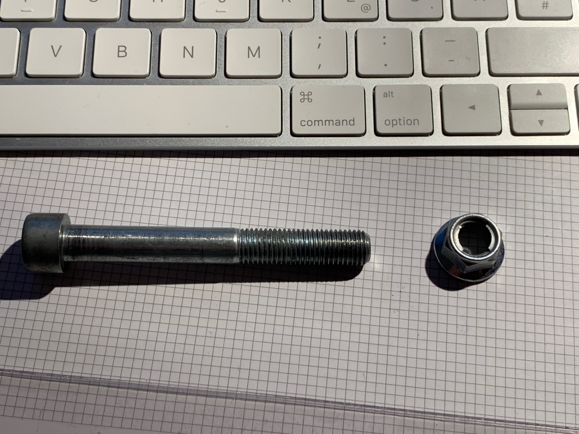

War gerade mal im Keller bei der XT.
Die Schraube ist von vorne am Kofferträger M10x80 Feingewinde Innensechskannt 8mm.
Die Mutter ist aus meinem Yamaha Schraubenfundus und die passt. M10 Standart Schraube passt nicht in die Mutter.
M10 Regelgewinden hat P=1,5.

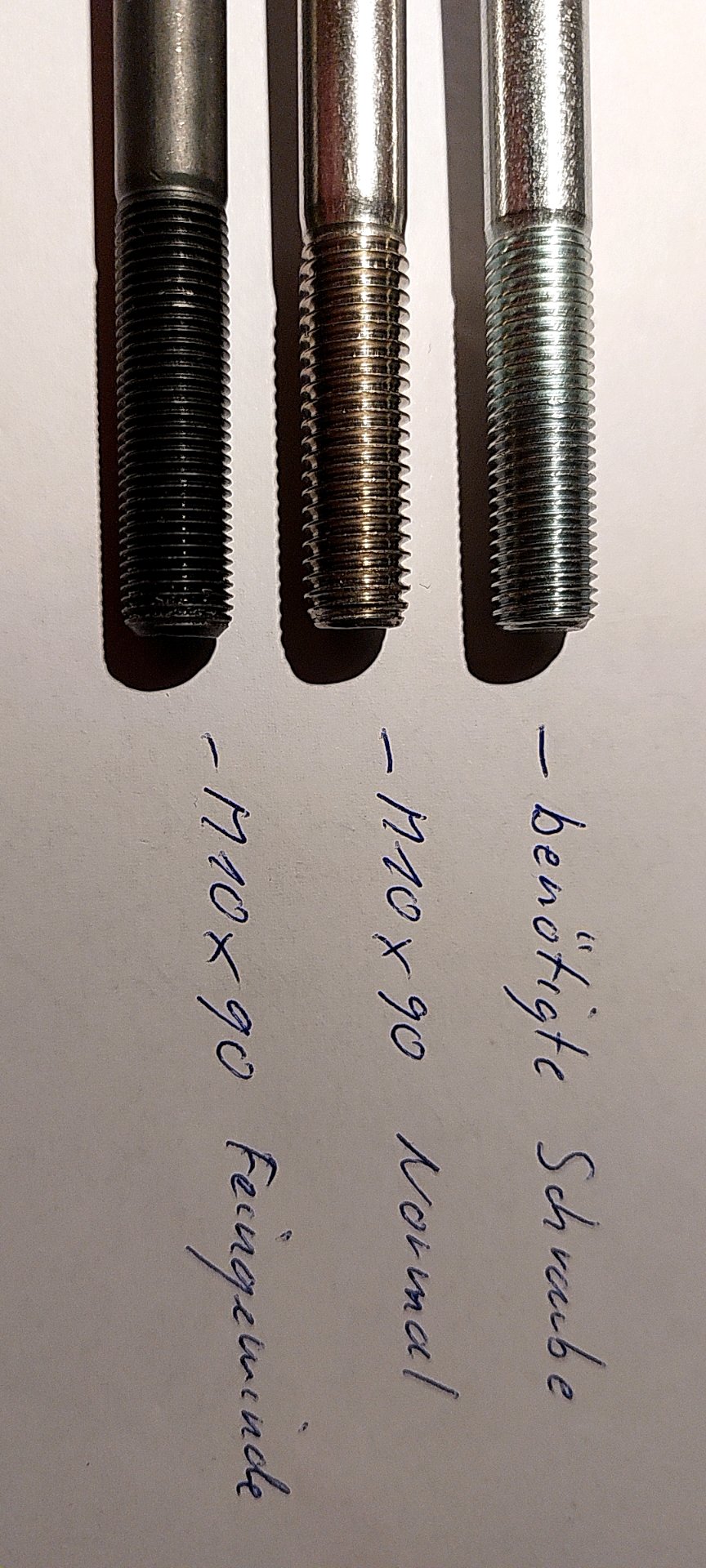

Den Ersatzteilkatalog hab ich schon eingesehen, konnte aber keine Angaben zu Gewinde oder Schrauben finden. Die Schraube von Mr.L schaut mir doch sehr nach der richtigen aus.
Hab mal fotografiert was ich so habe. Sind alle 90mm lang, 80mm könnte auch noch reichen.

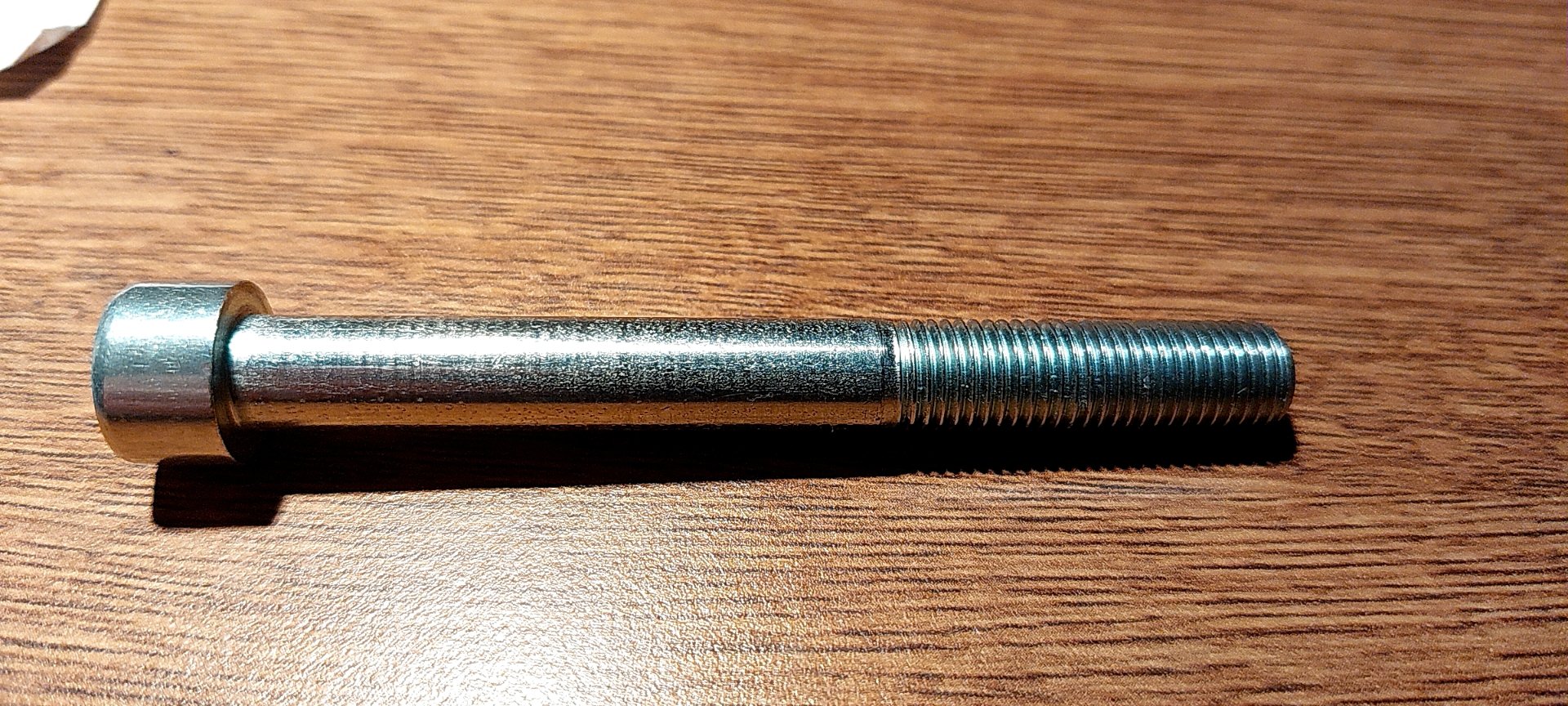

Es hat mir keine Ruhe gelassen, bitte schön.
Ich habe keine Schrauben übrig.
