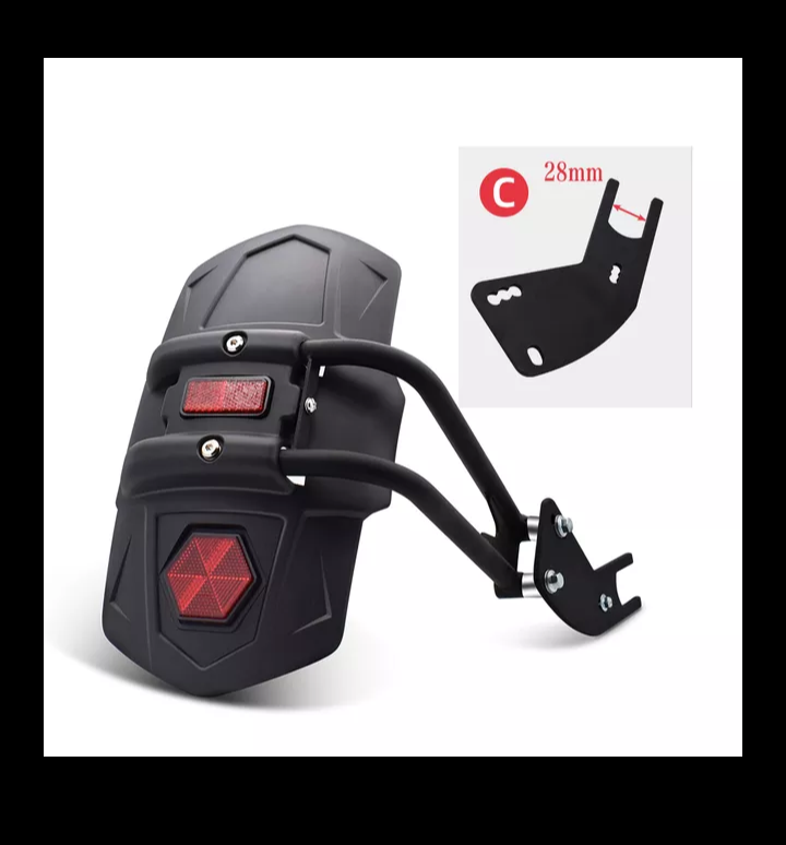

Hat jemand Erfahrung mit diesem Produkt.

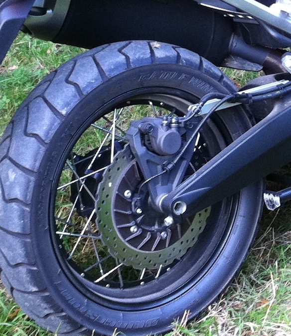

Da wird wohl Niemand Erfahrung mit haben, weil das Ding auf der :xt12: gar nicht montiert werden kann. Die Aufnahme ist für Ketten Motorräder mit Spannern gedacht. Die "Gabel" kommt unter die Radmutter. Bei der :xt12: sieht das so aus:
Wenn du da so eine Abdeckung dran bauen willst, dann ist das ne Menge Bastelei.
edit: So etwas gibt es auch ohne die peinlichen Sternchen Rückstrahler und mit einer Liste für die passenden Motorräder - auch da ist aber keine XTZ 1200 dabei. https://www.motea.com/de/motorrad-hinte ... -a030970-0

Zähle an dem Ding mal die Teile und dann die Teile an Deinem Mopped: Hier sehe ich das Hauptteil ums Hinterrad, daran wird eine Rohrkonstruktion (Material ?) mit zwei Schrauben befestigt - angeklemmt - sonstwas, der Zweck des Minischräubchens seitlich erschließt sich mir nicht. Diese Rohrkonstruktion wiederum wird mit zwei Schrauben plus Abstandshülsen an einer - jetzt wird's immer popeliger - "Aluminiumstrebe für sichere Montage an der Schwinge" befestigt (?) - hab ich was übersehen ? Nein, auf "Hotdogs" Bild die Löcher in der Abdeckung, durch die die Schmutzbrühe nach außen läuft, die fielen mir auf, ebenso wie das Minischräubchen in der "Aluminiumstrebe..." :?: . Die roten Rückstrahler in umrandeten Flächen - wunderschön ;) - werden sicher auch irgendwie angebraten.
Und zwei schmale Streifen dieser "Aluminiumblechstrebe für..." sollen die Schraubenkraft der Achse übernehmen :roll: ? Dort hat nichts Fremdes etwas verloren :!: Die meisten Schraubverbindungen versagen deshalb, weil die verspannten Teile nachgeben.
Die ursprünglich 100 € minus 1 Cent waren berechtigt, damit der Esel, der so etwas kauft, wenigstens bestraft wird. Die zunehmenden Rabatte zeigen, daß es zum Glück so viele EaMs (=Esel auf Motorrad) doch nicht zu geben scheint. Puh, Leute :roll: .
