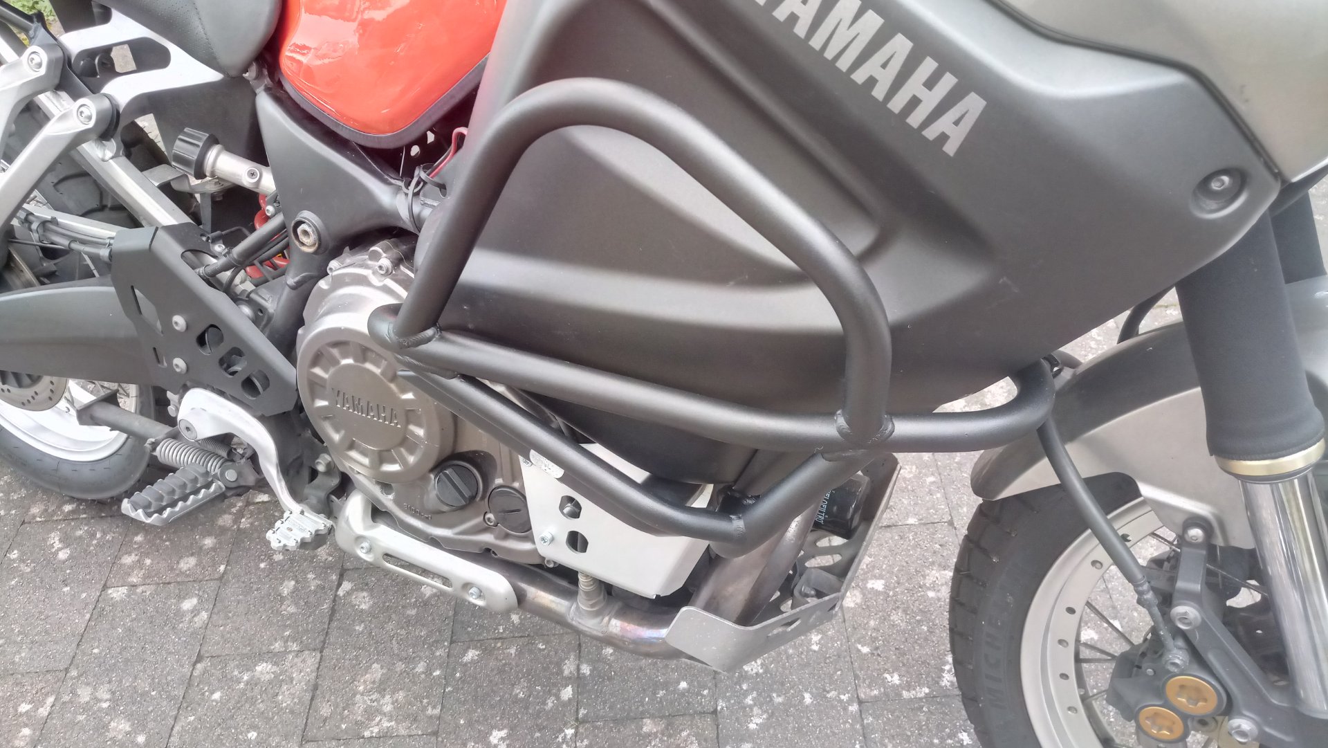

- Zur Montage: Die Sturzbügel werden an den Aufnahmepunkten der originalen kleinen Plastikbügel befestigt, letztere lassen sich auch in Verbindung mit den großen Bügeln wieder montieren (also vmtl. auch die Variante von OTR, falls die jemand hat). Bei mir kommt die Wasserpumpenabdeckung von DSBikeProtection dazu, auch die lässt sich trotzdem noch montieren. Die Passgenauigkeit der Sturzbügel ist hunderprozentig, nix verspannt, nix hakt, nix ist Mist. Auch die rechte Seitenverkleidung lässt sich noch demontieren, ich würde aber im Zweifel wahrscheinlich ein Tuch zwischen Verkleidung und Sturzbügel klemmen.

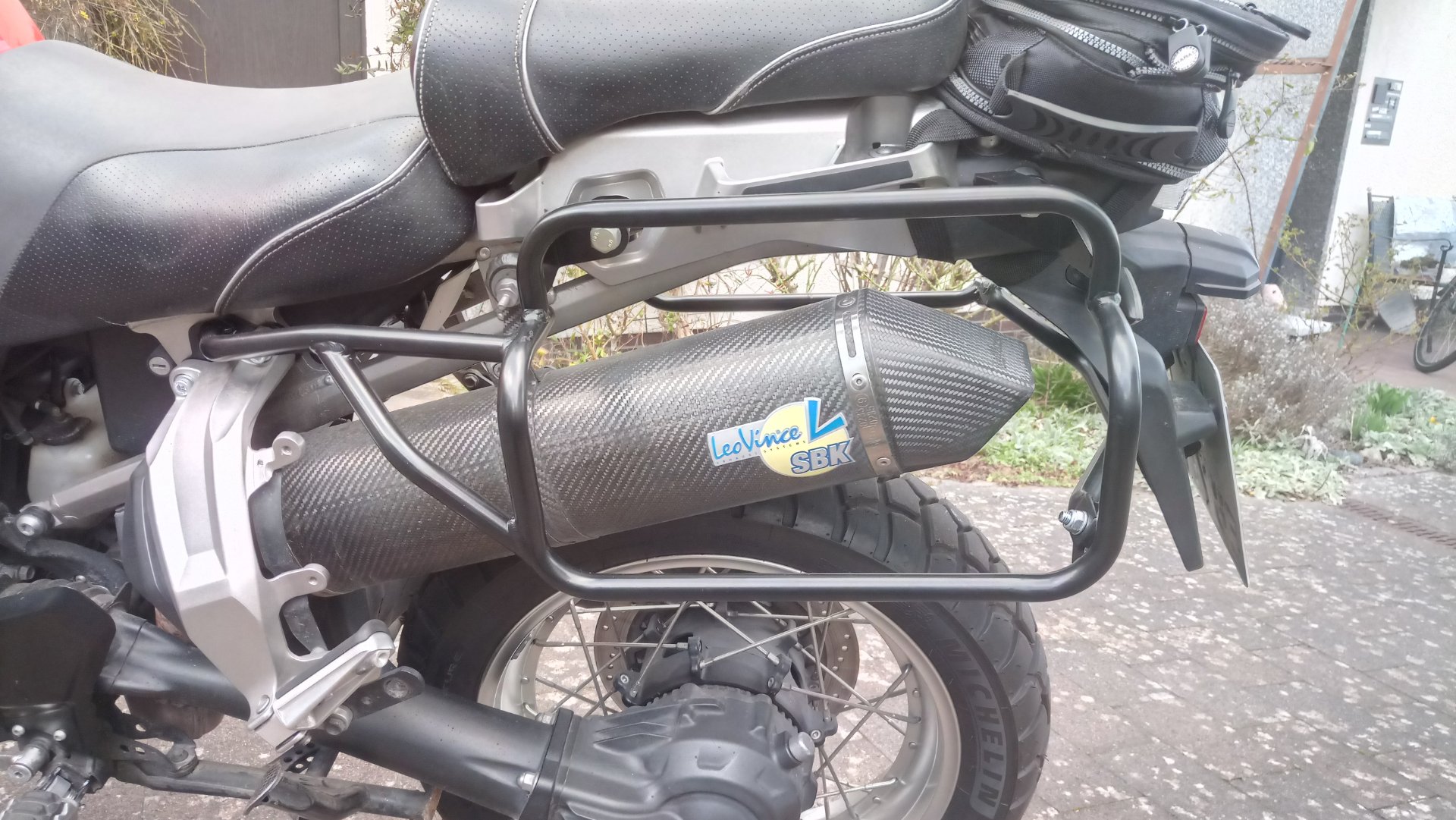

- Zum Gepäckträger: Auch hier war die Montage einwandfrei, alles passgenau und mit Abstandshaltern dazu. Einzige blöde Sache: Wer wie ich das Seitenteil hinten rechts hat (das von Pyramid, was den Spalt am Heckrahmen beim hinteren Ausgleichsbehälter für die Bremsflüssigkeit schließt), wird sich was neues überlegen müssen, das passt leider nicht mehr, weil die Befestigung des Gegpäckträgers am Fußrastenträger einen leichten Knick nach innen nimmt.

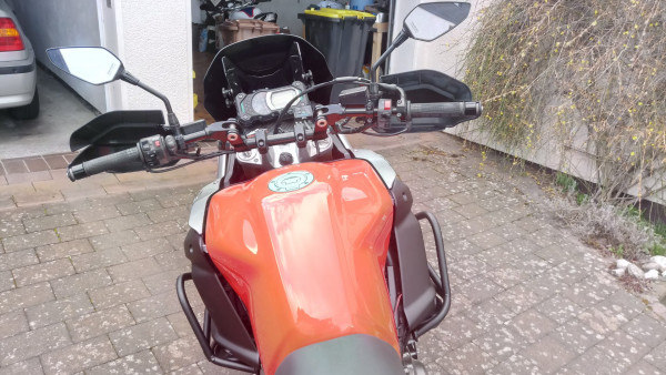

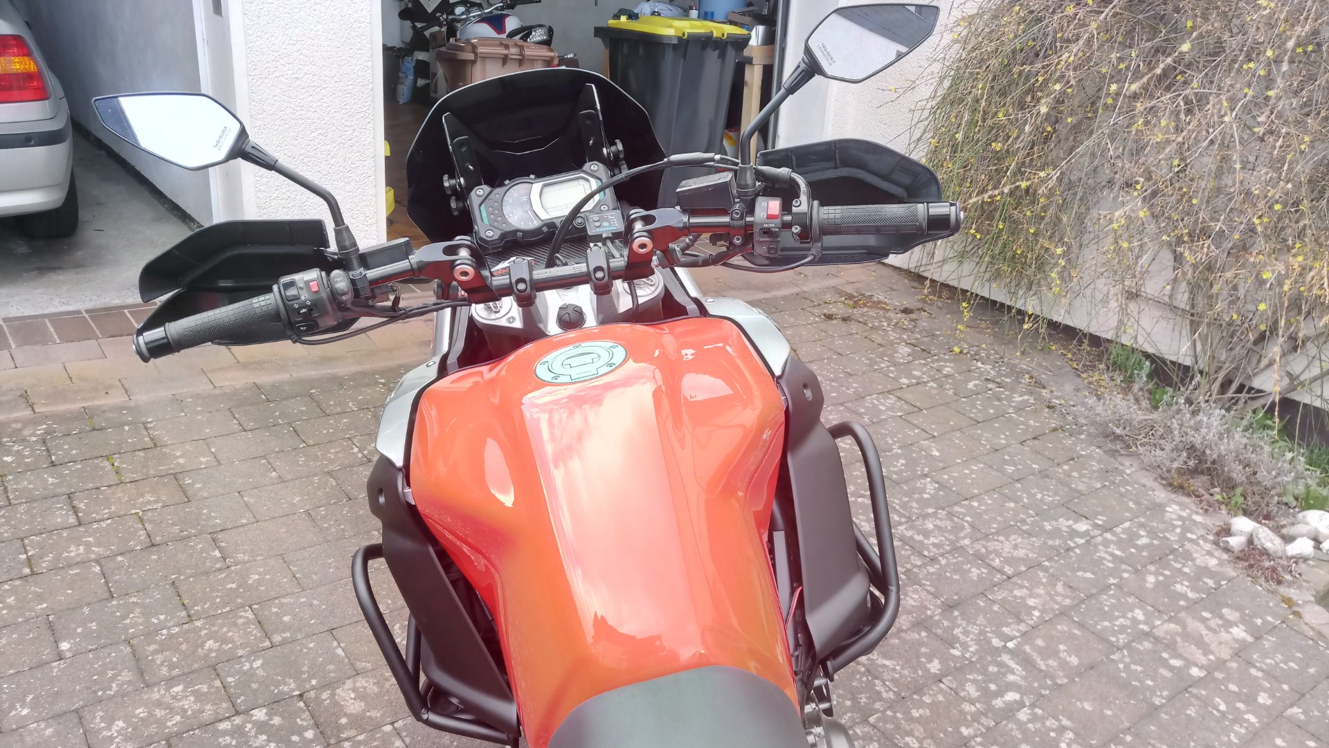

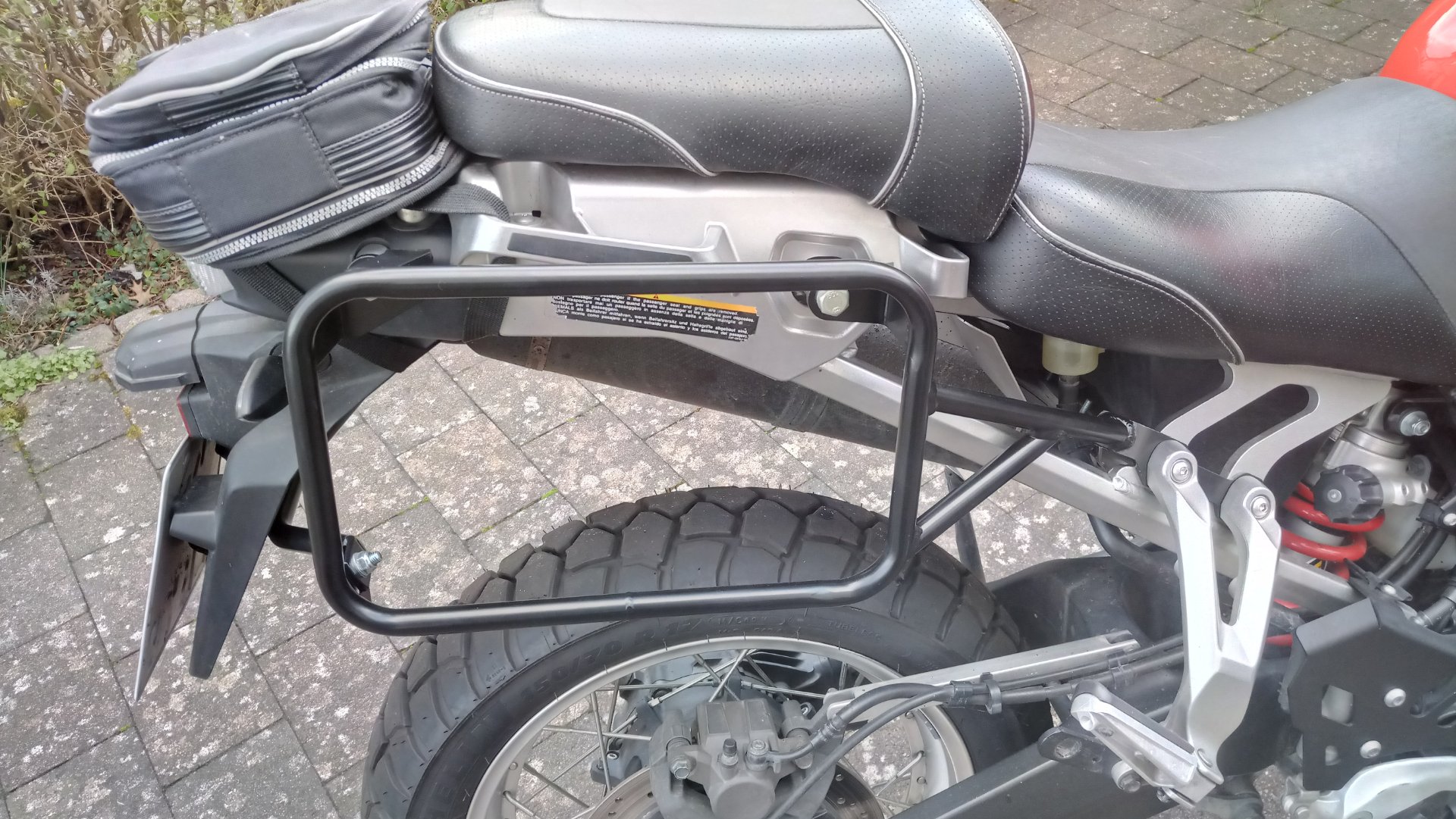

So schauts nun aus, wo der falsch gesendete Stutzbügel ausgetauscht und der Gepäckträger dran ist:

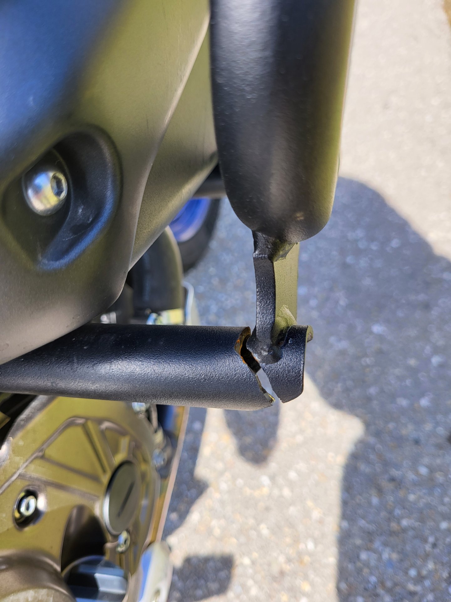

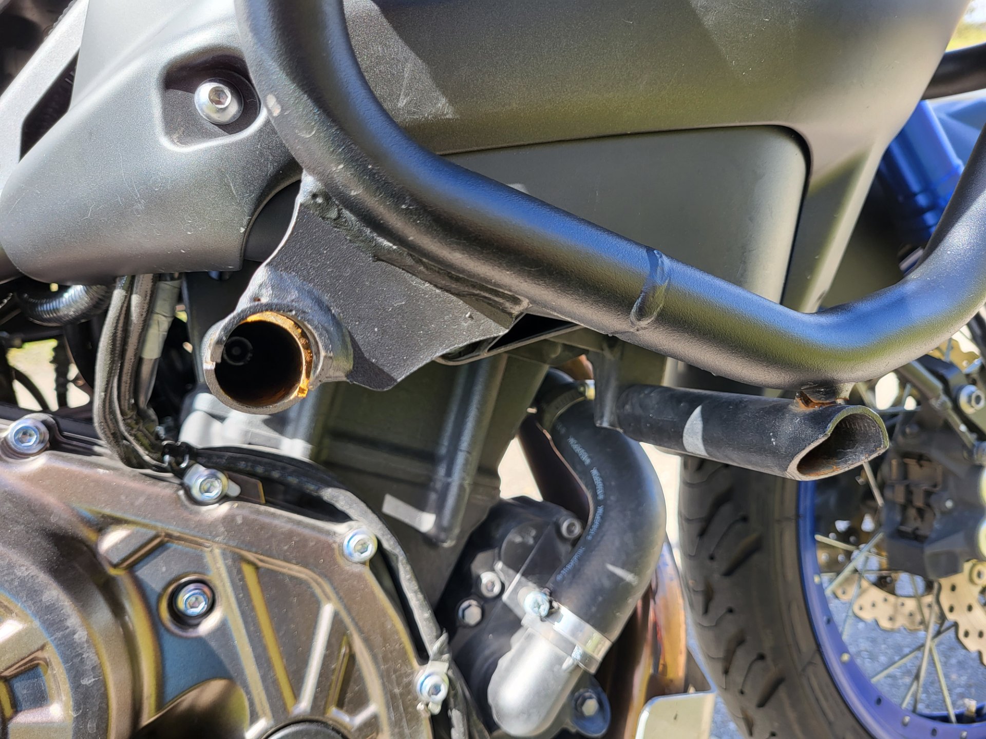

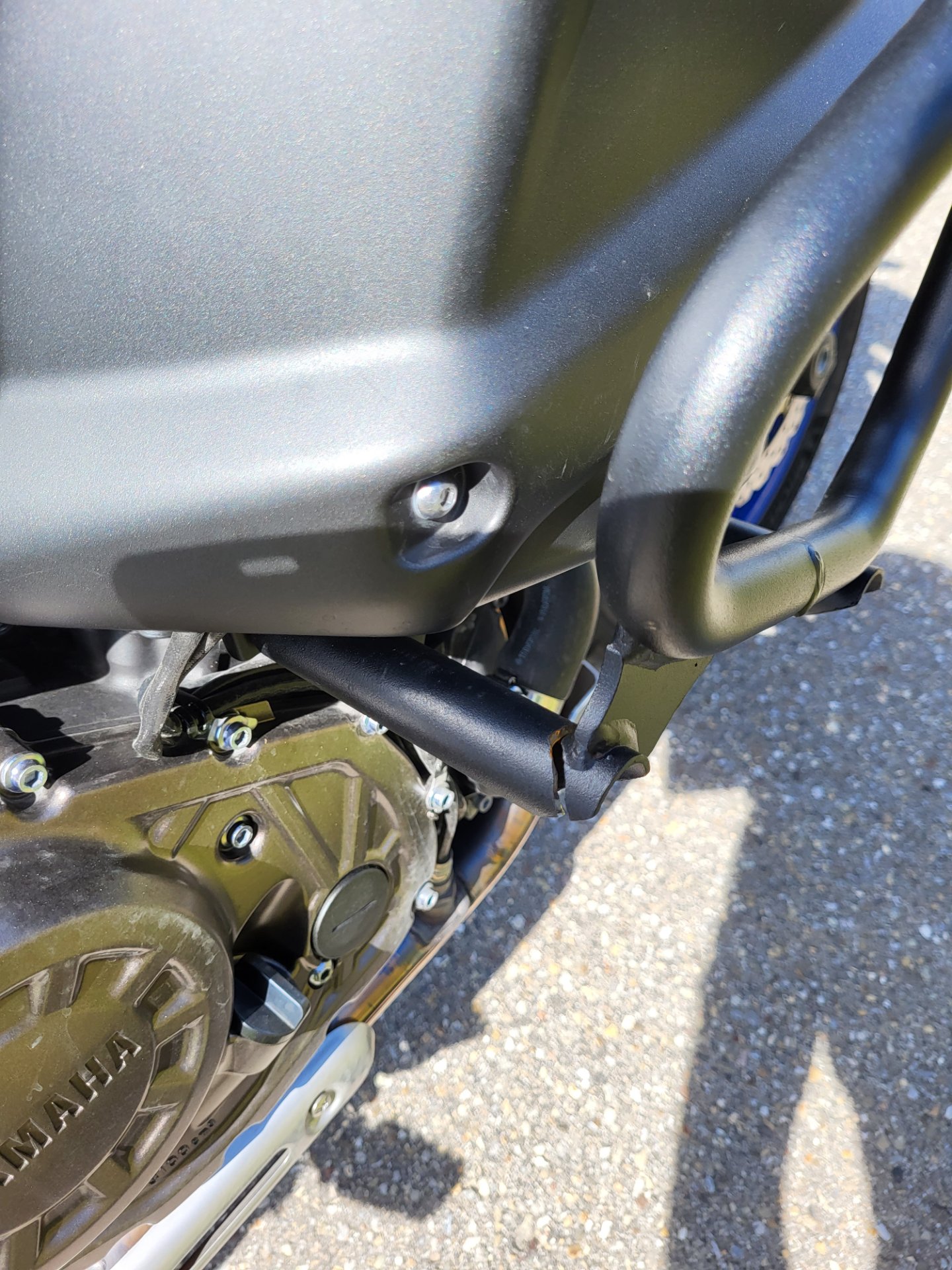

einer meiner Sturzbügel ist aus dem "Nichts" gebrochen, siehe Fotos.
Grund war wohl der von @Südwestpfälzer beschriebene.
Vielleicht hat noch jemand einen "Sturzbügel "rechts" GIVI TN355" im Angebot?
Ich hätte starkes Interesse weil ich Ihn doch sehr funktionell und passend finde.
Ist es möglich so etwas schweißen zu lassen?

Interessant zu sehen, dass GIVI meine Kritik der Plastikstopfen bereits umgesetzt hat - durch simples Weglassen und Anschrägen der seitlich offenen Rohre :mrgreen:
Schweißen kann ein Profi den Bruch (Edit: die beiden Brüche :shock: ) sicherlich. Doch die Hitze dabei dürfte die Kunststoffbeschichtung drum herum so großräumig beschädigen, dass Strahlen und frische Kunststoffbeschichtung des ganzen Bügels noch hinzukommt. Ob sich der Aufwand lohnt?
Den Wechsel weg von GIVI und hin zu den Bügeln von Heavy Duties hab' ich bisher nicht bereut. Fürs Gebotene sind die Heavy Duties wirklich sehr günstig.

Mein Tipp wäre hier, einfach mal den Hersteller anzuschreiben und Deine Fotos mitzusenden. Vermutlich hat Givi sogar großes Interesse daran, Deine Bügel zur Überprüfung zu erhalten und Dir kostenlosen Ersatz zu schicken.
