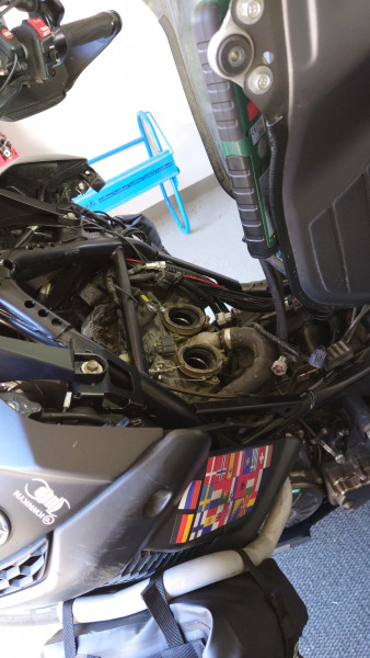

Re: Probleme Tempomat
Der Mikroschalter war es. Heute getauscht und Thema Tempomat ist nun auch Geschichte.
Nur der Ausbau...
Da muss die komplette Drosselklappe raus wenn man es einfach haben will.
Nur der Ausbau...
Gruß Nico
