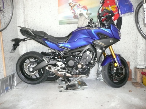

Wenn ich das Mopped auf das Wägelchen gestellt habe sichere ich den Hauptständer immer mit einem Gurt. Während ich das Mopped da hinter schiebe/drehe habe ich wenn der Ständer nach vorne kippt keine Chance mehr, das Mopped zu halten . Daß das passiert, dafür gibt es mehrere Gründe: 1. Das Hinterrad steht höher, der Hauptständer befindet sich näher zur Senkrechten als als auf ebenem Boden > Kippgefahr. 2. Der Ausleger am Ständer kann ohne daß man es merkt am "Radhaus" um die Rolle anstehen > der Ständer steht nochmal steiler. Meistens kippt er dann gleich wieder. Man sieht das an meinem Bild und auch hier 3. Wenn ein Steinchen am Boden liegt, Betonung auf chen, geht die kleine Rolle da nicht drüber, es hakt. Alles klar ?

Danke für den Tipp Yeti, werde ich so umsetzen .
Und ja die passt durch eine Tür sogar mit Motorschutz aber ohne Seitenkoffer .

meine Garage wird immer voller, deshalb würde ich meine Rangierhilfe nicht mehr hergeben. So kann ich die XT sehr platzsparend an der Wand abstellen. Aufpassen muss man aber, wie hier schon erwähnt, dass der Hauptständer vollständig ausklappen kann und nicht an der Rangierhilfe anstößt. Sonst kann es passieren, dass der Hauptständer wieder einklappt und sie umfällt. Ich schiebe die Rangierhilfe immer knapp ans Hinterrad und platziere ihn nicht mittig, sondern so dass er auf der anderen Seite rausschaut. Klappt bei mir immer. Kann mich nur wiederholen, bei wenig Platz ein MUß.
