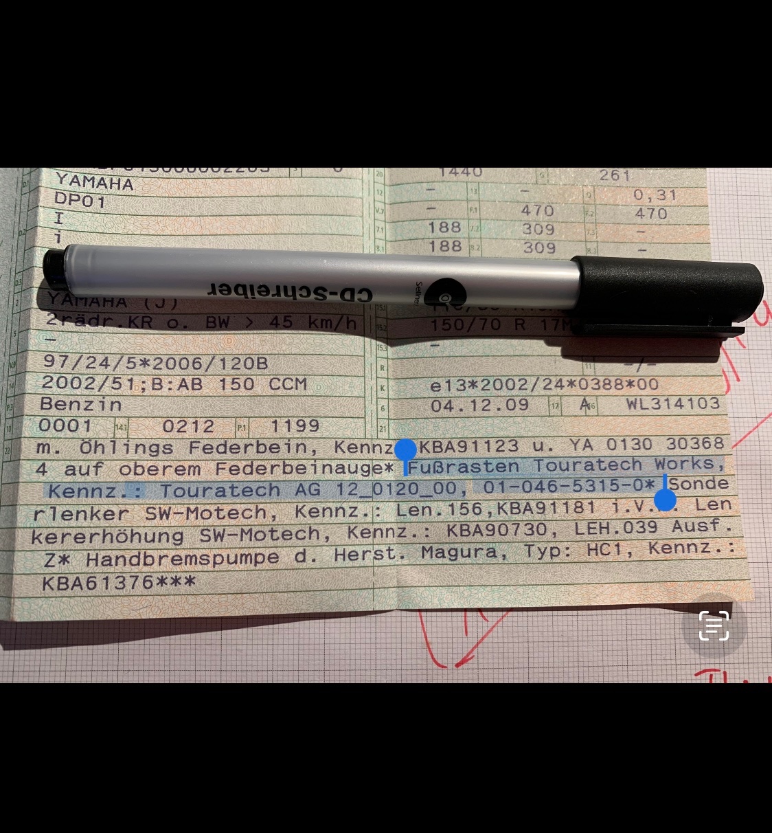

Moin, Fußrasten benötigen eine ABE.
Ich habe meine sogar eintragen lassen um das ganze Papier nicht mitschleppen zu müssen.

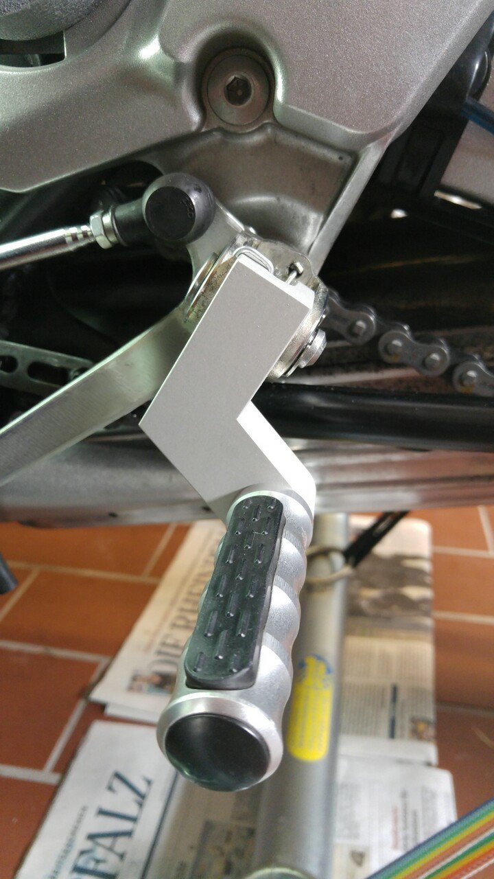

So schaut's aus. An meiner damaligen Versys hatte ich sogar mal Tieferlegungen selbst gebaut. Die mussten per Einzelabnahme vom TÜV abgenommen und in die Papiere eingetragen werden.
Die verwendeten Rasten selbst hatten zwar ABE, doch die wurden dann gemeinsam mit den Eigenbau-Tieferlegungen eingetragen.

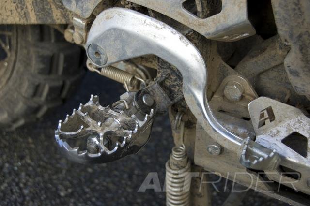

Da die Dinger recht auffällig sind
liegen Probleme wie von "Ciao, R." ;) genannt nahe. Angesichts der vielen Anbieter müßte doch ein "Persilschein" zu bekomen sein - wenn man's braucht.

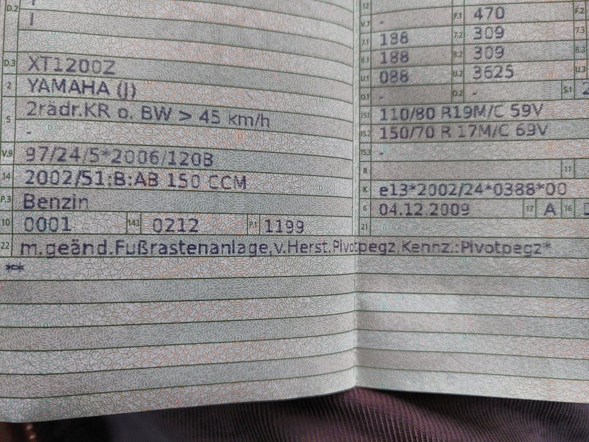

Ich hatte das gleiche Problem, habe die Fußrasten bei Touratech gekauft. (Pivot).
Ich habe Sie eintragen lassen, das ganze hat mich 65€ gekostet.
Hatte auch keine Papiere dabei, Einzelabnahme.
Es hat aber keine Probleme gegeben.
Bin zufrieden und fahre eine Yamaha ;-)

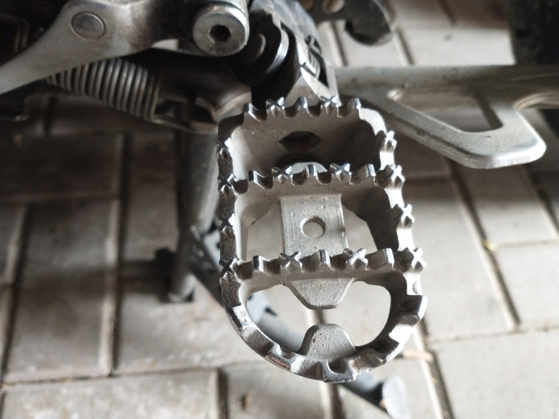

Na super. Bis eben war meine Zweiradwelt noch in Ordnung, und nun kommt ihr mit eintragungspflichtigen Fußrasten um die Ecke. Darum hatte ich mich noch nie gekümmert, sondern mich jahrelang einfach nur über die stabilen, bequemen Fußrasten, die an meiner gebraucht erworbenen XT bereits verbaut waren, gefreut. Und jetzt erfahre ich, dass ich die ganze Zeit illegal unterwegs bin und in einigen Ländern gar eine Stilllegung droht. Unterlagen über die Fußrasten habe ich nicht, Hersteller o.ä. kann ich auf den Rasten auch nicht entdecken. Kennt jemand diese Fußrasten und weiß, wer der Hersteller bzw. Vertrieb ist? Dann könnte ich mal wegen Unterlagen anfragen.
