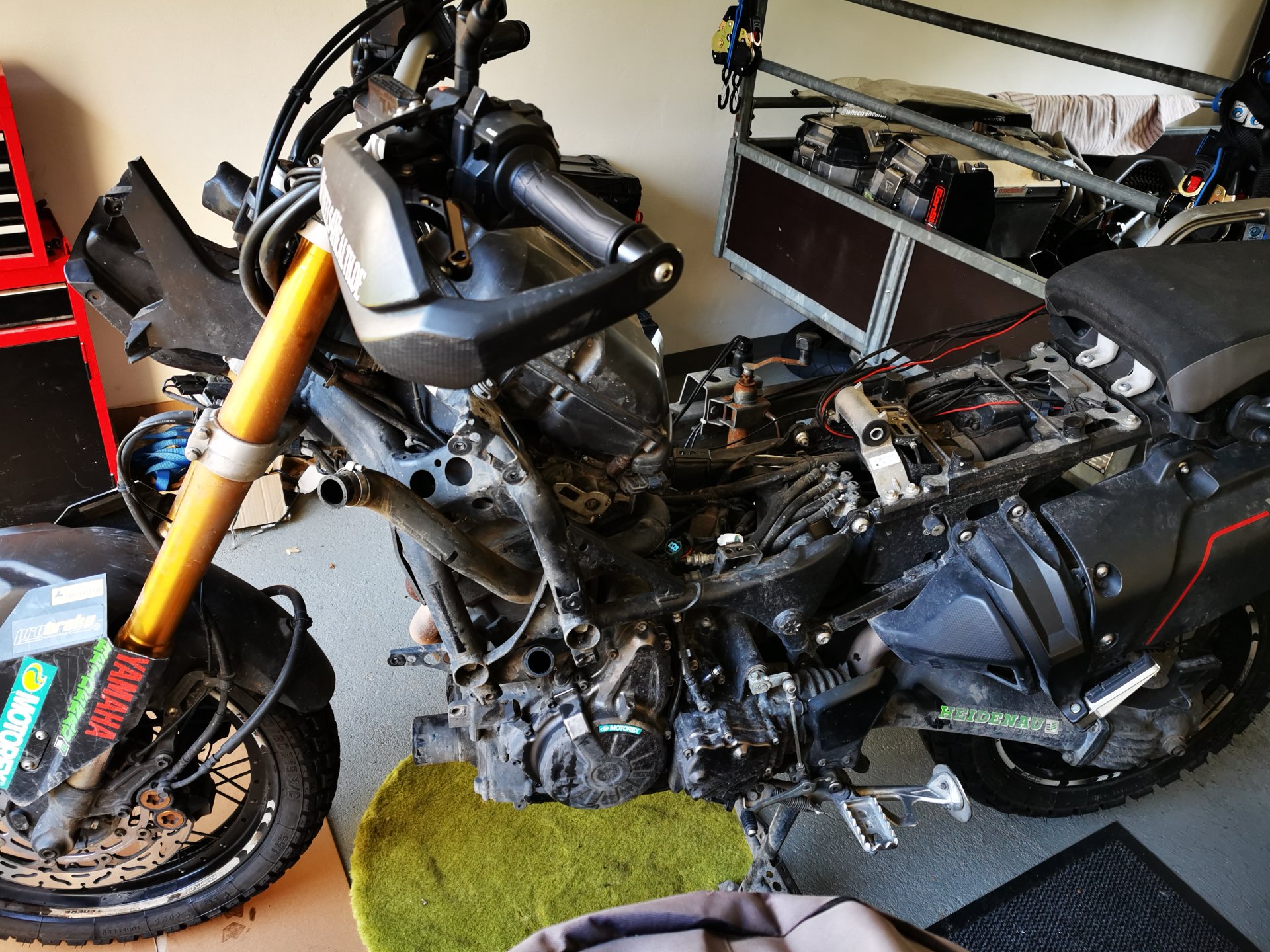

Es wird Zeit die dicke neu aufzubauen.
Tank und Kühlerpanel war bisher einfach.
Morgen kommt der Elektrokasten dran und dann der Motor.
Zu letzt dann Gabel und Lenker
Falls wer noch einen linken Blinker hat, den such ich noch
Neuaufbau

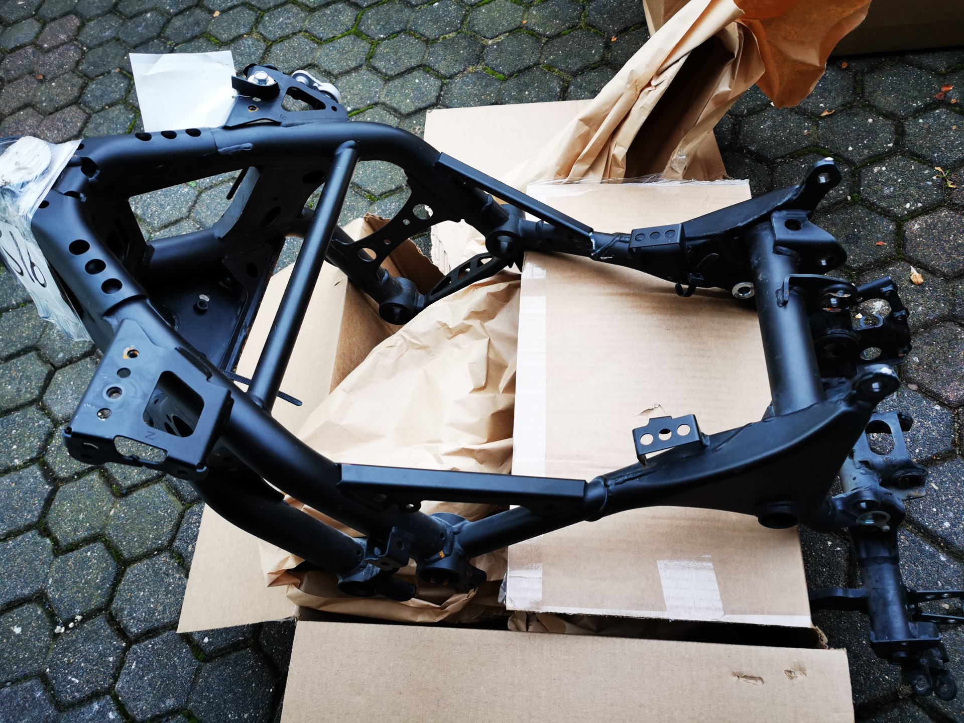

So, der Rahmen ist schon mal da.
Da aber das Motorrad im Moment ja komplett zerlegt ist steht die Überlegung im Raum den neu zu bepulvern.
Aktuell spielen wir noch mit der Farbe
Bis dahin sollte dann auch der Rest von Partzilla eingetroffen sein...
Gruß Nico
- Beiträge: 3736
Re: Neuaufbau
Jaaaa - lass` den Rahmen neu pulvern und bitte nicht in schwarz. Wenn schon DP05, dann auch optisch mal was anderes
Ich finde deinen Wiederaufbaubericht klasse.

Falls Weiterverkauf geplant, würde ich's schwarz lassen. Denn da zählt dann eher Originalität statt Individualität. Letzteres bringt eher Preisabzug.
