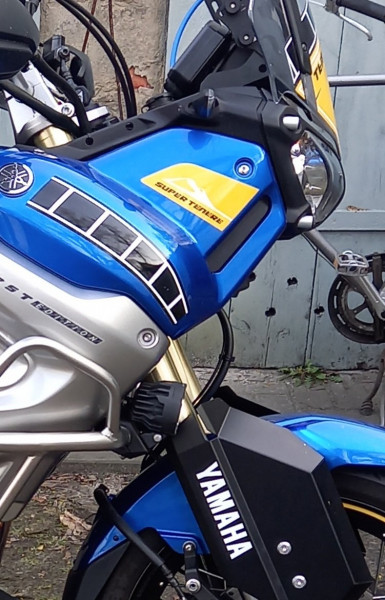

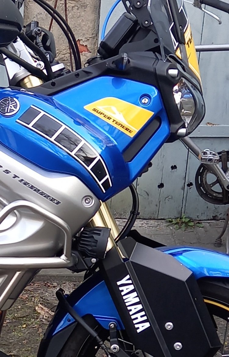

ich suche einen patenten Ersatz für die Halter von SW-Rotztech. Diese dicken klobigen Halter sind so eingeschränkt in der positionierung für die Lampen, dass die eigentlich auf den Müll können. (Unglaublich das die 35€ als einzelteil bei Louis kosten sollen.)
Ich bekomme die Lampen nicht gut ausgerichtet, die Lampen sind zu nah an der Verkleidung.
Hat jemand ne schöne Idee für paar Lampenhalter die sich besser an Sturzbügel anbringen und ausrichten lassen?

So siehts bei mir mit den SW Motech Haltern aus:
Find ich nicht zu klobig...

Horst,
Die gleiche Position habe ich auch gewählt. Hatte vorher hängend und weiter aussen. Ist mir aber zu sehr im gefahren Bereich.
Mit klobig meinte ich, dass ich sie nicht geradeaus und waagerecht ausgerichtet bekomme, ohne das sie mit der verkleidung kollidieren. Deine zeigen recht weit nach unten.
Hatte meine bisher immer so ausgerichtet das die beiden Oberkante der Lichtkegel sich auf mehrere Meter Entfernung treffen.

Re: Halter für Nebelscheinwerfer
Ja, das ist mir auch aufgefallen, dass sie nach unten schauen, bißchen Luft für nach außen zu schieben und dann mehr nach oben zu justieren habe ich noch an den Sturzbügeln. Die korrekte Einstellung habe ich noch nicht gemacht. Dafür ist es mir im Moment zu hell draußenDaniel-Ernesto hat geschrieben: Do 10. Jun 2021, 09:00 Mit klobig meinte ich, dass ich sie nicht geradeaus und waagerecht ausgerichtet bekomme, ohne das sie mit der verkleidung kollidieren. Deine zeigen recht weit nach unten.
Was man zuerst machen könnte wäre ein Distanzstück zwischen Träger und Nebler. Ok, dadurch kommen die Lampen mehr nach vorne und wirken "präsenter", wäre aber vielleicht eine Option. Tiefer geht vielleicht, sieht allerdings beschissen aus (hatte ich auch gefummelt). Weiter rein geht meiner Ansicht nach nicht, zumindest nicht mit diesen Bügeln und würde auch beschissen aussehen und nicht frei leuchten. Bleibt eigentlich nur die Option unter dem Hauptscheinwerfer oder, was einige machen, rechts und links oben an die Verkleidungsflanken. Das wären so die theoretischen Möglichkeiten, die ich mir auch durchgedacht habe und meine, unabhängig von spezifischen Halterungen, ist der jetzige Ort in etwa der bestmögliche.
