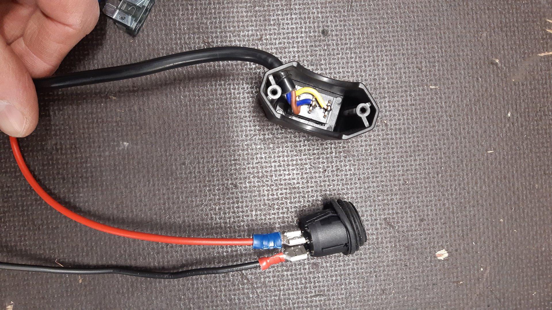

Guten Morgen,
ich möchte meinen viel zu großen und leuchtenden Sw Motech Zusatzleuchtenschalter gegen einen unauffälligen tauschen. Der SW Schalter hat drei Pole, der neue nur zwei. Ich nehme an drei, weil einer für die Kontrollleuchte ist. Habe nach + und - getestet, so auch den Schalter angeklemmt und die Sicherung geschrottet. (????)
Da Elektrik leider nicht mein Steckenpferd ist, brauche ich hier mal bisken Anleitung wie ich da vorgehen muss.
Jetzt erst mal quer durch die Stadt für ne olle Sicherung.... :krank:

falls mal jemand die gleiche Idee hat. Beim SW Motech Stecker ist der mittlere Pin die Masse für die Kontrollleuchte am Schalter.
Und 2 Amp Flachsicherungen gibts gar nicht so ohne weiteres. Selbst bei Louis nur im "mini Format". Ich habe daher den Sicherungshalter getauscht.
Wenn ichs fertig habe, schick ich noch ein Foto. .... Bin ich froh das ich diesen leuchtenden Klotz vom Lenker hab. :bier:
