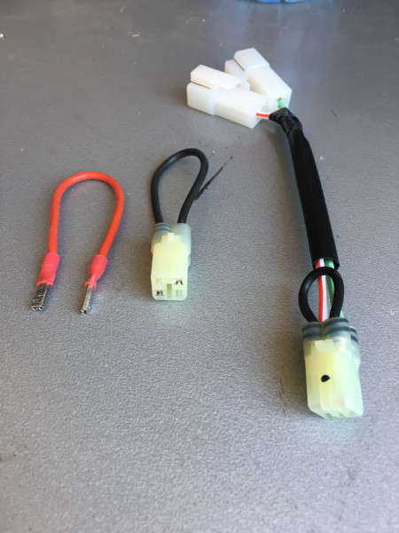

Besorge dir doch mal den ABS Teststecker von Yamaha, ich meine er kostet so um die 10€
die Teile-Nummer sollte 9089003149 lauten und so schaut er aus, also der rechte, die anderen beiden sind Eigenbauten
Mit dem Teil kannst du das ABS auch mal schnell zu Hause testen und das ohne irgendein „Risiko“ einzugehen !
