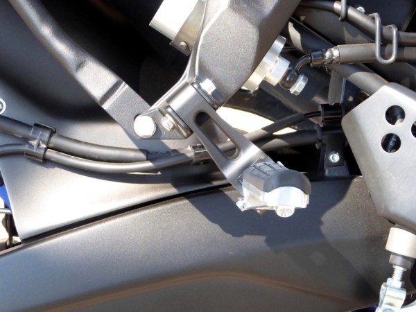

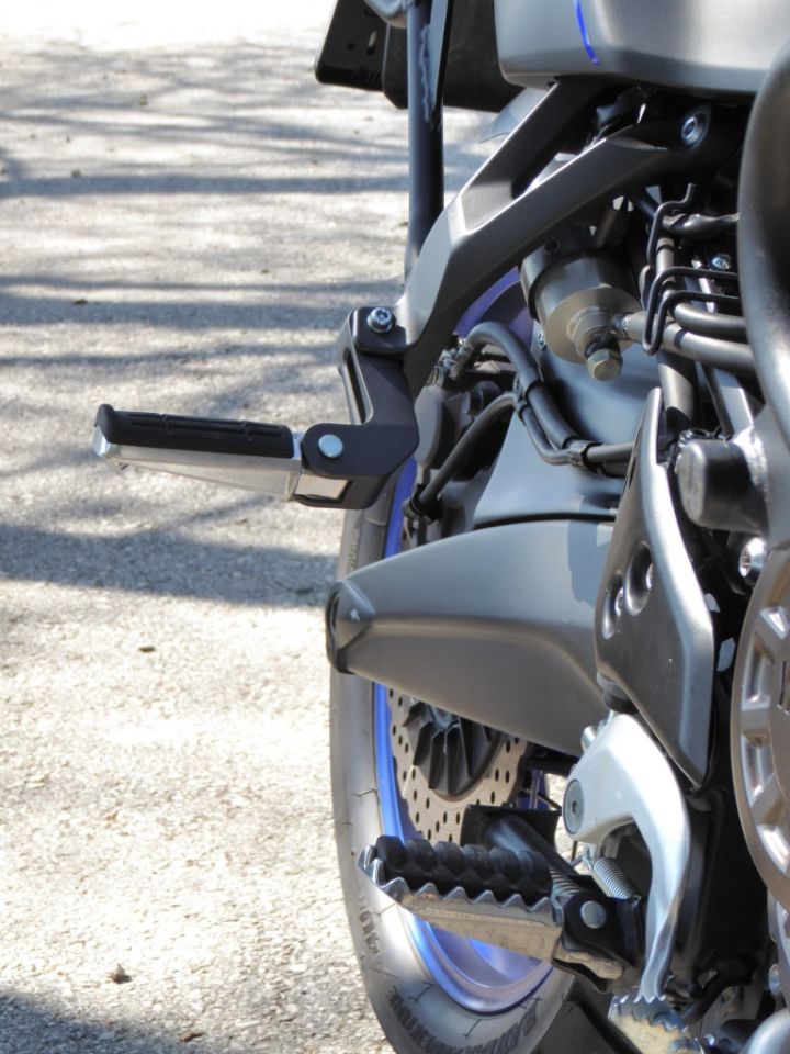

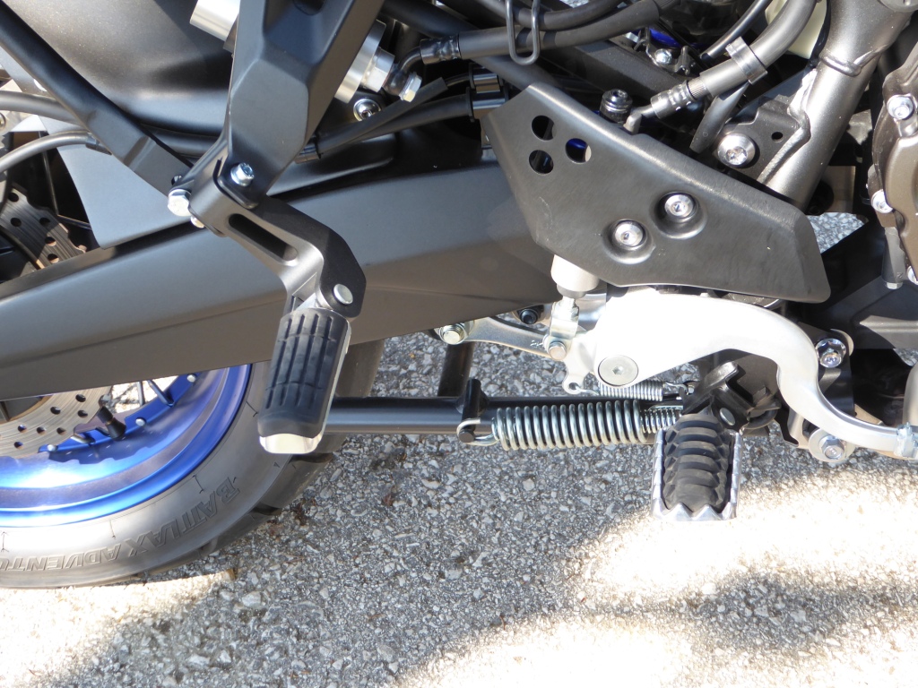

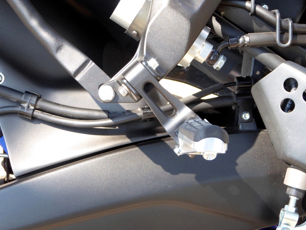

So, jetzt bin ich endlich dazu gekommen, ein paar Bilder zu machen:
Suzuki GT 500; Kawasaki Z1; Kawasaki Z1000; Kawasaki GPZ 750UT; 25 Jahre Pause; Varadero 1000; Kawasaki ZX10r für die Rennstrecke; XTZ1200 ZE DP04; XTZ1200 ZE DP07...hoffentlich nimmt es kein Ende

Hallöchen,
muss mich leider auch mit dem Thema beschäftigen.
Hat jemand diese Teile hier verbaut oder kann jemand dazu eine Aussage machen?
https://www.bruudtcnc.de/shop/product_i ... -2013.html
Mein Problem ist die Angabe des Baujahres bis 2013.
Ich habe eine DP04 aus 2014.
Laut ET-Liste sind die Fußrasten gleich, nur der Träger hat eine andere ET-Nummer.
Kann mir jemand auf die schnelle sagen, ob das passen würde?
Falls nicht, schreibe ich die Firma mal an.
Das mit der fehlenden ABE gibt mir auch zu denken.
Aber die Teile aus dem Trumpschen Imperium dürften ja auch keine ABE haben.
Wie würdet ihr das machen, anbauen und ignorieren?
Gruß Micha

Passt.mikki hat geschrieben: ↑Fr 2. Jun 2017, 08:28 Hallöchen,
Gruß Micha
Der Träger hat bei der ZE eine andere Teilenummer und ist etwas anders gebaut, weil das Verstellgedöns für die Federung darunter liegt. Die Rasten sind aber gleich. Beim Herausmachen der Fußrasten aus der Originalaufnahme musst du aufpassen. Da ist eine kleine Feder drin und eine Kugel und ein gelochtes Blech. Mithilfe dieser Teile wird die Fußraste eingerastet, damit sie nicht immer runter hängt, wenn keine Sozia mitfährt.

Wie du siehst habe ich die aus dem "Trumpschen Imperium" in der Originalfarbe lackiert und einfach angebaut....

@ Irrlander: wie hast du die Wergzeugbüchse dort festgemacht?
XT 1200 Z (03/2013 bis 05/2015: 36.700 KM)
XT 1200 ZE (ab 06/2015 bis jetzt: 60.000 KM)
- Irrlander
- Beiträge: 1499
- Km-Stand: 100001
- Ort: Westfalen
Re: Sozia-Rasten tieferlegen
Die Toolbox ist nicht schwer beladen, daher habe ich zwei breite Kabelbinder genommen, das reicht schon..
