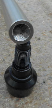

- Die Dp01 hatte in allen Baujahren den Lenker 23P-261111-00 - Stahl
- Die DP04 hatte dann einen AluLenker 2BS-26111-00
Damit dürfte das bei ihm so aussehen:
