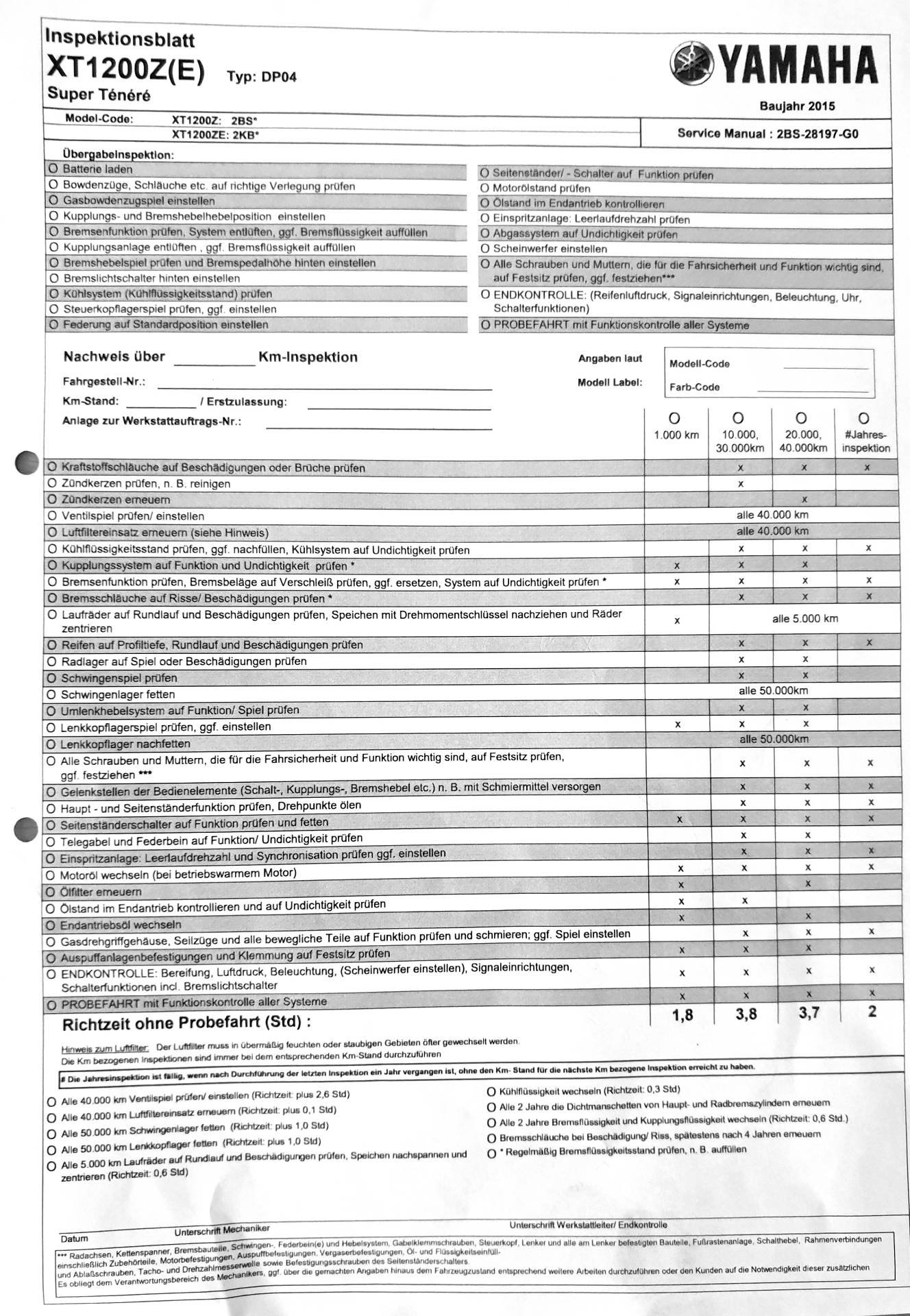

Hallo Leute,
weiß jemand, wieviel AWs für die reguläre Wartung (also ohne Defekte) für die XT1200Z (DP07) vorgesehen sind?
Also 1000er, 10000er, ... einschließlich 60000er.
Gruß und danke,
Butzi
Beiträge: 2855
Re: Aufwand Wartung einschl. 60000er
Wenn man dem Inspektionsblatt Glauben kann, dann
dauert die
1.000er ..... 1,8 Std.
10.000er .... 3,8 Std.
20.000er .... 3,7 Std.
40.000er .... plus 2,6 Std. für Ventile
50.000er .... plus 1,0 Std. für schmieren LKL und Schwingenlager
Speichenprüfung ... 0,6 Std.
