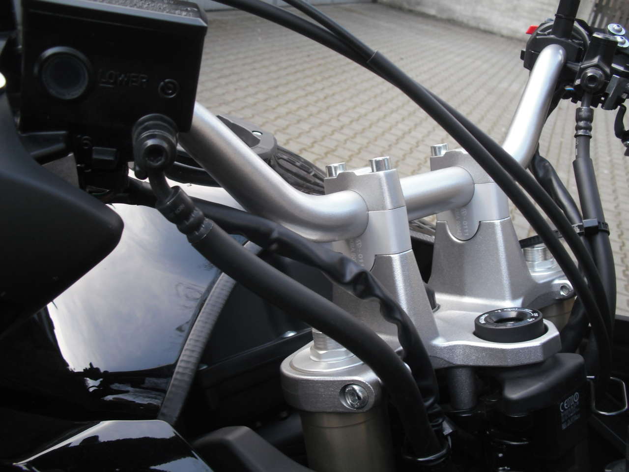

Ich brauche eine Lenkererhöhung und möchte nach eurer Erfahrung fragen.
Es gibt:
25mm Alu von Wunderlich (die sieht hochwertig aus)
http://www.wunderlich.de/shopart/860046 ... g-25mm.htm
30mm silber von SW-Motech (das Silber scheint nicht zum Rest zu passen)
http://shop.sw-motech.com/cgi-bin/cosmo ... d=56844312
25mm schwarz von SW-Motech (scheint ein altes Model zu sein, und wieso schwarz?)
Kennt ihr noch andere Lenkererhöhungen?
Stimmt das mit dem falschen Silber bei SW-Motech oder täuscht das auf dem Foto?
Was könnt ihr sonst dazu sagen?

Wunderlich schreibt zu den 25mm Reiser:ich habe die kleine Erhöhung, von 25 mm mit Non-Shock Lenker (der ist etwas niedriger). Da passt es "so gerade" - deswegen gehe ich davon aus, dass es bei der "grossen Verlegung" nicht reicht und Du verlängern musst..... Ein guter Grund, gleich mal Stahlflex zu verlegen
Demnach sind 25mm Erhöhung ohne neue Züge/Schläuche möglich.Einfacher, minutenschneller Umbau ohne weitere Änderungen

Ich habe mir die Wunderlich Reiser moniert,
die 25mm passen mit den orginal Kabeln, Zügen und Schläuchen.
Die Montage ist also einfach und schnell erledigt.
Mir haben die 25mm viel gebracht, in der hohen Sitzposition sitze ich mit meinen 183cm jetzt wieder aufrecht.
Zu beachten ist:
das rechte Kabel wird nicht mehr am Lenken, sondern an der Bremsschlauchführung befestigt,
es gibt ein Vorn und Hinten bei den Reisern (beide Beschriftung zeigen nach Rechts, hinten ist eine Spitze),
die Schrauben vorn werden erst mit 25nm festgezogen, danach die hinteren.
Zu beachten ist:

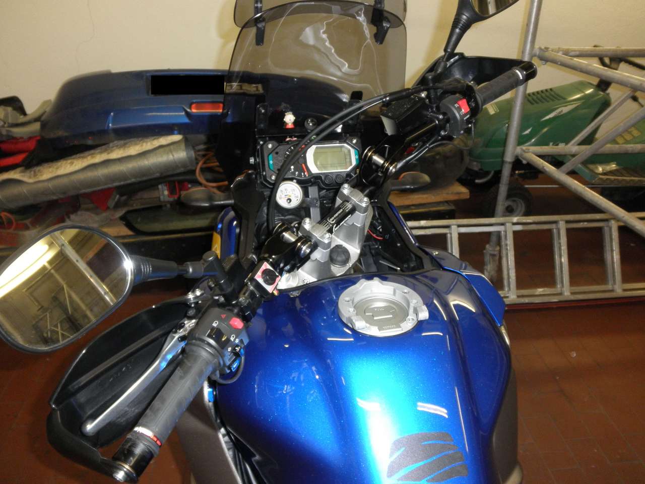

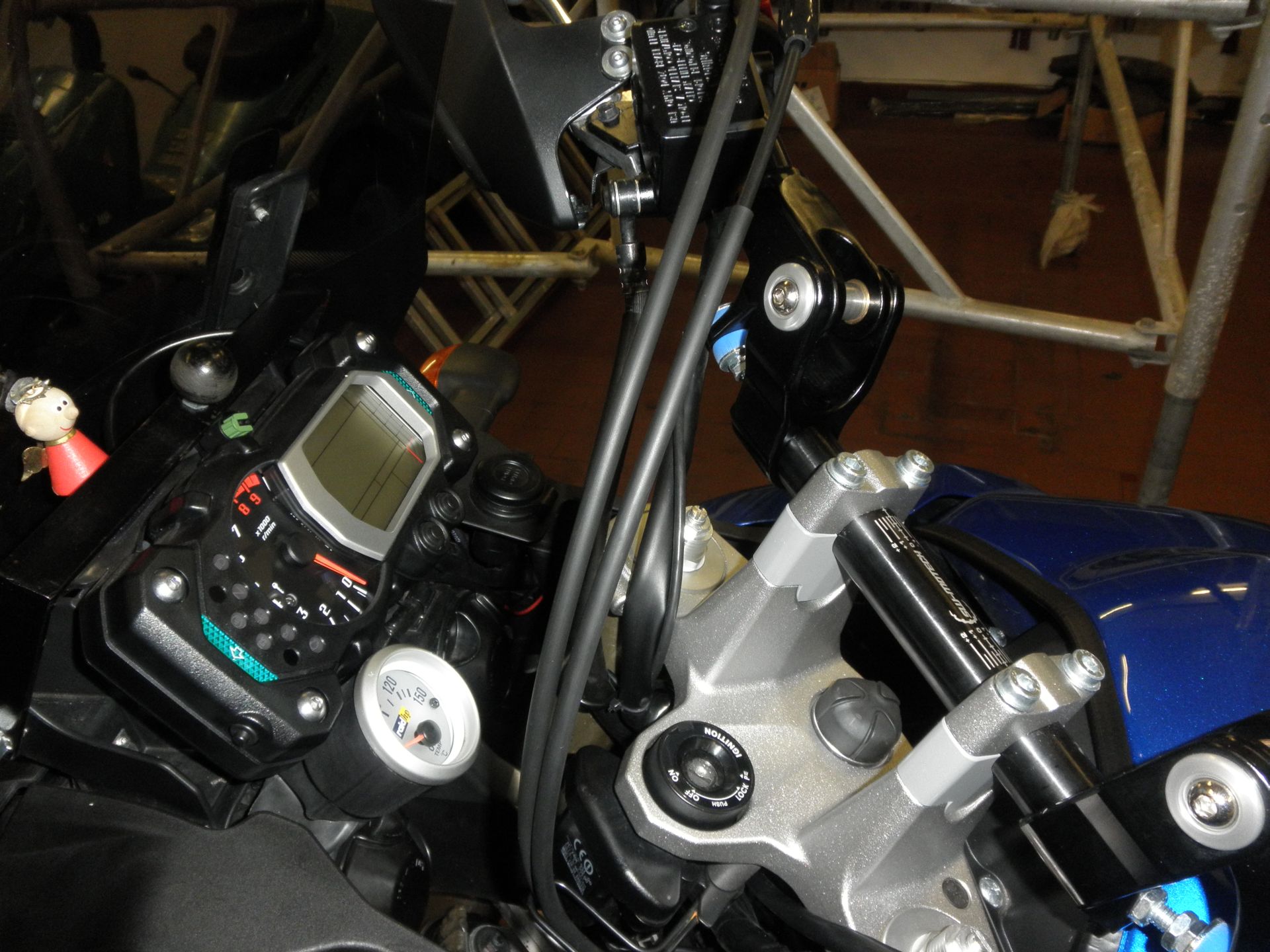

ich habe mir die SW-Lenkererhöhung Vario von SW-Motech (guckst Du hier http://shop.sw-motech.com/cgi-bin/cosmo ... .039.171/S versuchsweise montiert.
Ich sitze mit meinen 204 cm deutlich entspannter, habe mehr Kontrolle über die Maschine, v.a. stehend. Eingeschlafen ist mir bislang nur der Popo
, aber ich meine, in den Schultern noch entspannter zu sein.
Das Teil ist voll flexibel, weshalb es allerdings wohl auch nur die Variante der Einzelabnahme gibt und das hat hier im Forum glaube ich noch keiner eingetragen. Ich bin gerade dabei, das mit Hilfe eines Triumphianers auch bei der ST hinzubekommen.
Der Vorteil: Die maximale Höhe ist 5 cm (man muss das Zwischenstück einsetzen), aber durch die Drehung kann eine Vor- oder Rückverlegung des Lenkers und damit auch eine geringere Höhe erreicht werden. Bei mir ist das optimal, weil dadurch gewinne ich auch noch etwas Länge (habe auch lange Arme). Das Fahren im Stand ist so einfach göttlich
Weiterer Pluspunkt: die Züge und Schläuche müssen so nicht verlängert werden.
