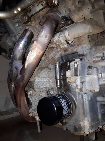

ich möchte den vorderen Bereich am Motor und um die Krümmer optisch und technisch wieder auffrischen.
Die Stehbolzen und Muttern vom rechten Krümmer sind komplett ruiniert und ich möchte sie daher tauschen.
Beim Lösen einer Mutter hat sich leider ein Stehbolzen verbogen.
Hat jemand schonmal die Stehbolzen getauscht?
Die gängigen Praktiken zum Lösen habe ich bereits studiert.
Meine große Frage lautet: Wird das Kontern mit 2 Mutten ausreichen und was erwartet mich im Gewinde am Zylinderkopf?

matthias107
Re: Stehbolzen für Krümmer tauschen?
Ja, ich lasse mir das auch alles noch durch den Kopf gehen, weil es nicht ganz ohne Risiko ist.
Ich hatte nicht vor die Bolzen zu tauschen, aber jetzt ist leider einer krumm.
Daher würde ich wahrscheinlich den einen krummen Bolzen tauschen wollen.
Meine favorisierte Lösung ist aktuell Rostlöser mit Kälteschock + Hazet Stehbolzenausdreher.
Vielleicht lass ich es auch.
Kotflügelverlängerung habe ich gestern am vorderen Kotflügel angebracht, um die Ursache des Ganzen abzustellen.
Irgendwann ist es halt nicht nur unschön, sondern permanent beschädigt. Der ölige Film ist nur WD-40 zum Dreck einweichen und stammt nicht durch ein Leck o.ä.
Das sind etwa 2 Jahre ohne Putzen, dafür mit einigen Fahrten/Touren im Regen.
Wie man sieht ist übrigens auch die Druckplatte am Krümmer heftig angerostet und die kann man am Originalkrümmer leider nicht so einfach tauschen...
