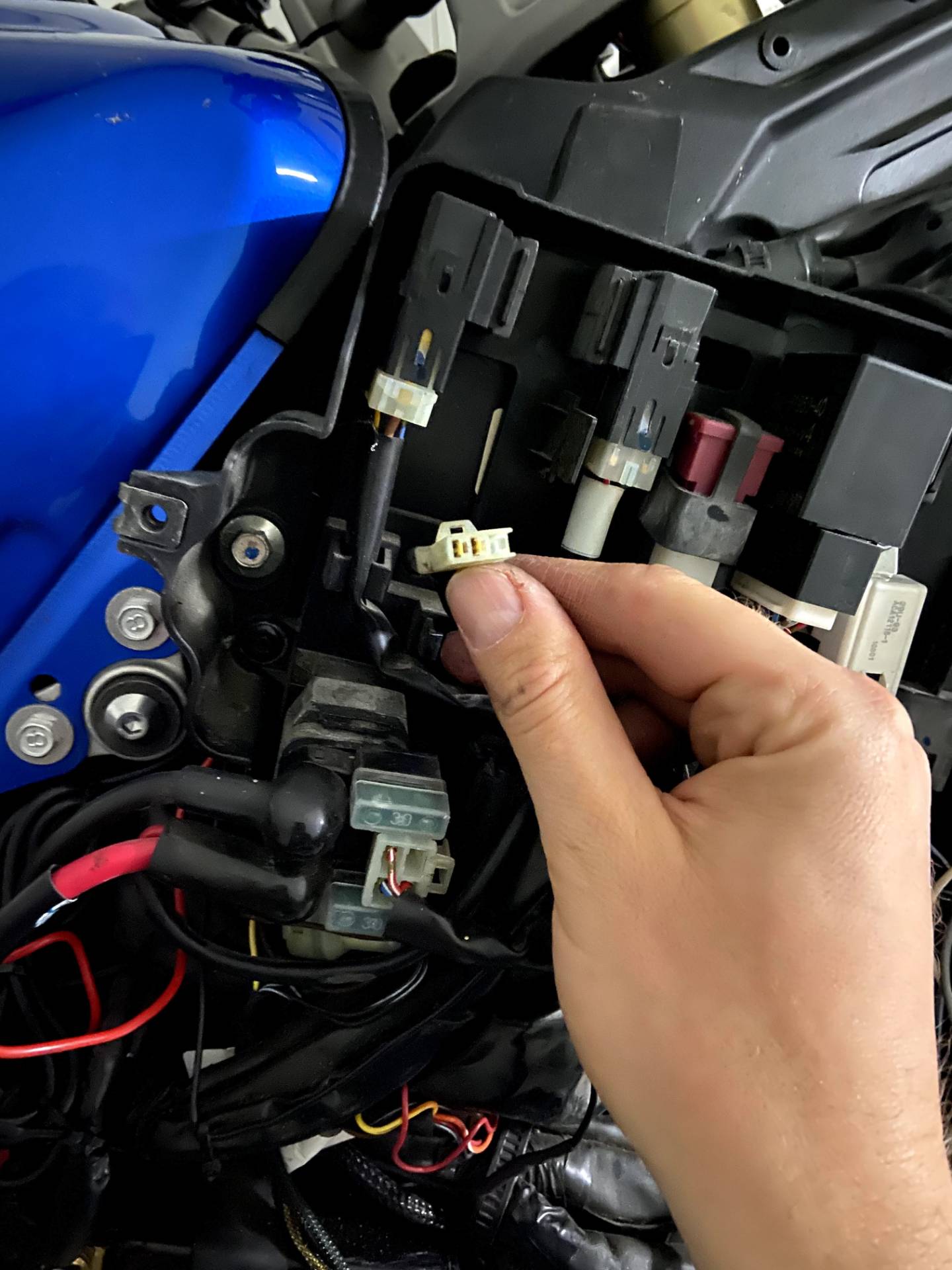

Servus,
ich dabei mein Garmin Zumo zu verkaufen (anderer Thread) und habe heute den Navi-Halter ausgebaut.
Seitdem gehen meine Blinker nicht mehr, alles andere funktioniert einwandfrei. --> Kurzfassung

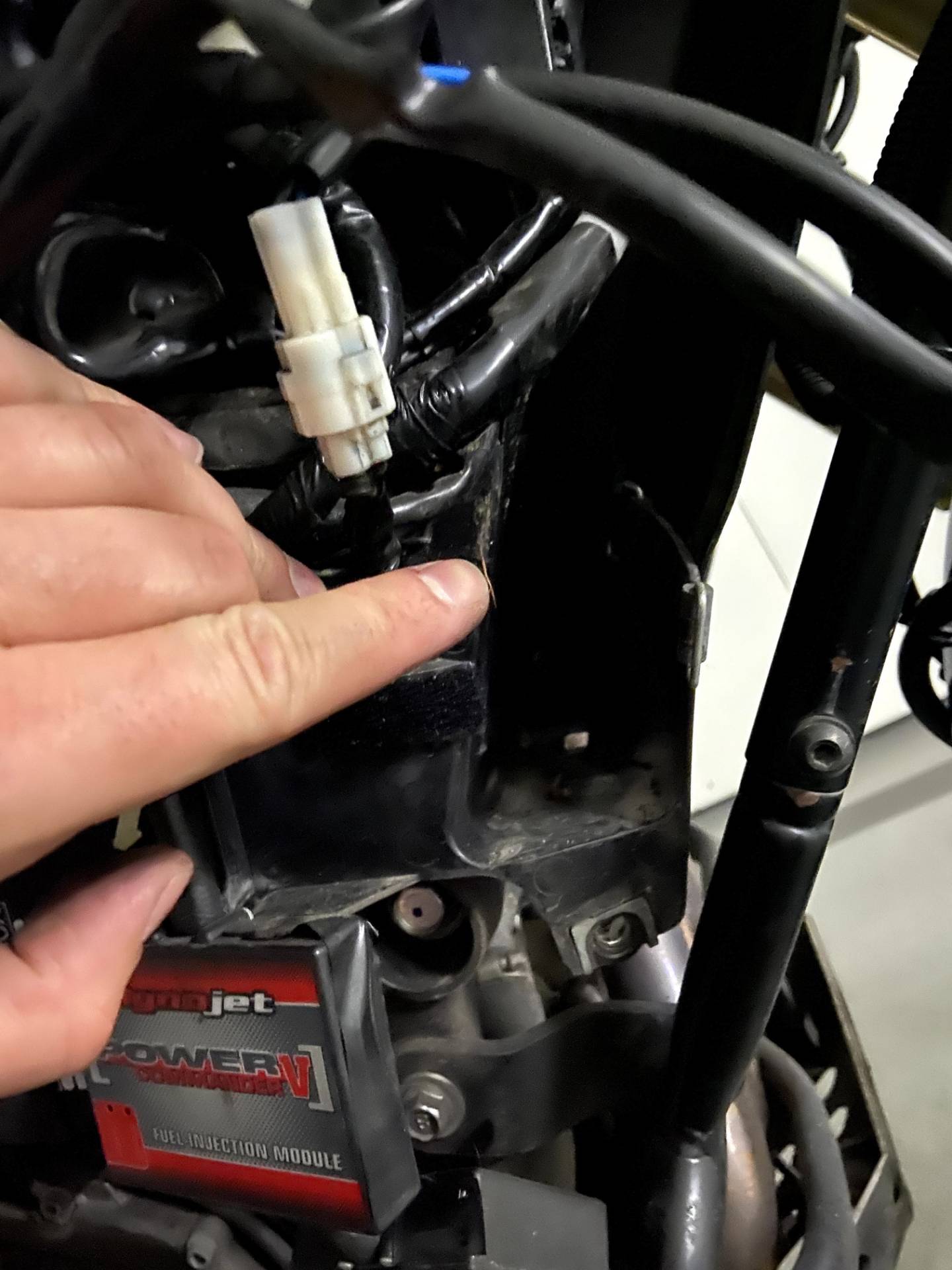

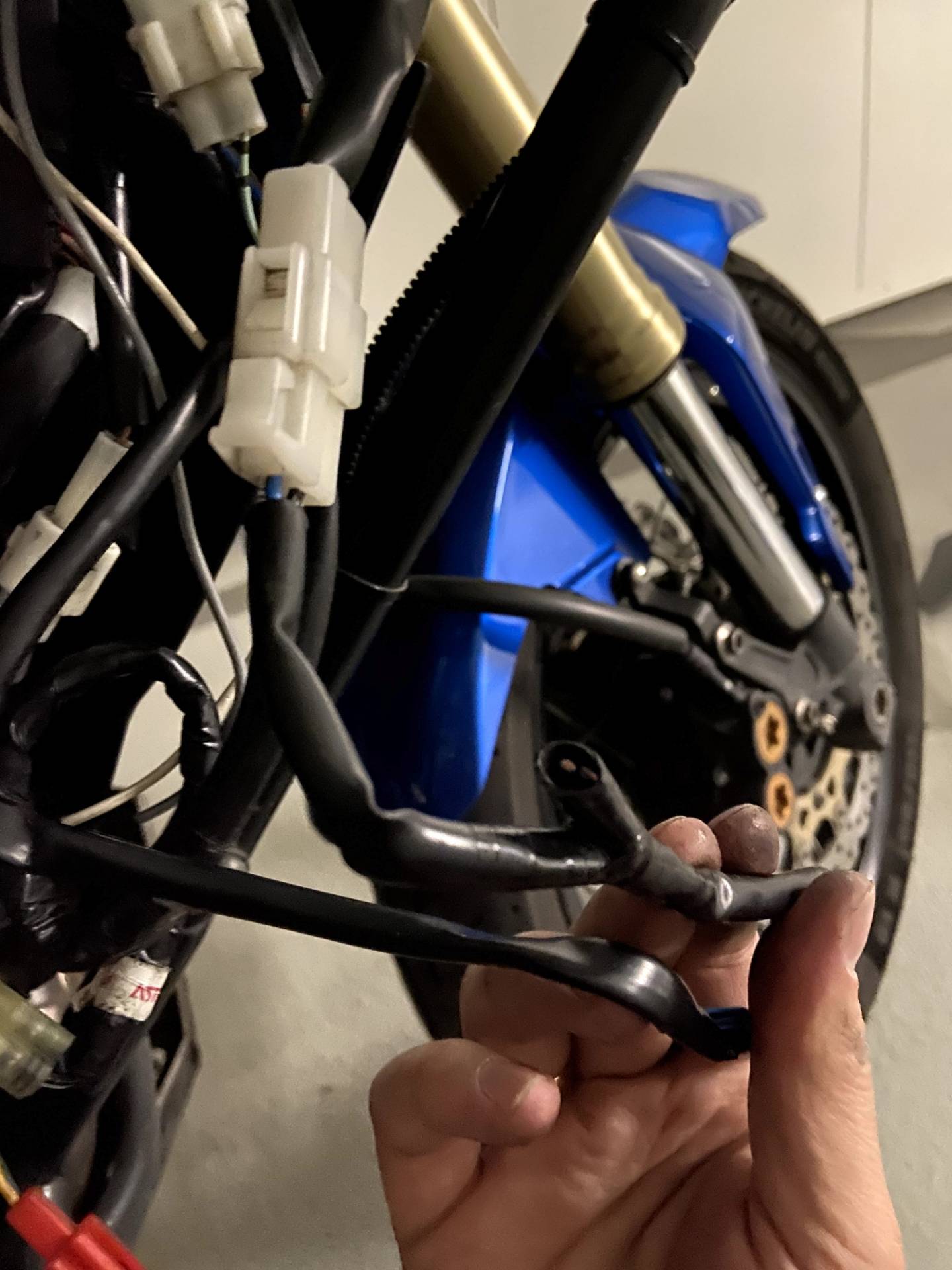

Allerdings sind mir ein paar Sachen aufgefallen (ich bin eine Elektro-Laie). Zum einen eine rote Box, die in der Nähe des Bordwerkzeugs (hab ich heute nach 5 Jahren :engel: entdeckt :-) )mit Klett befestigt war. Ein paar "tote" Stecker, Kabelbaum abgezwickt usw.
Hab ein paar Bilder gemacht.

Rote Box schaust Du hier:
https://www.google.com/search?q=Powerco ... irefox-b-m

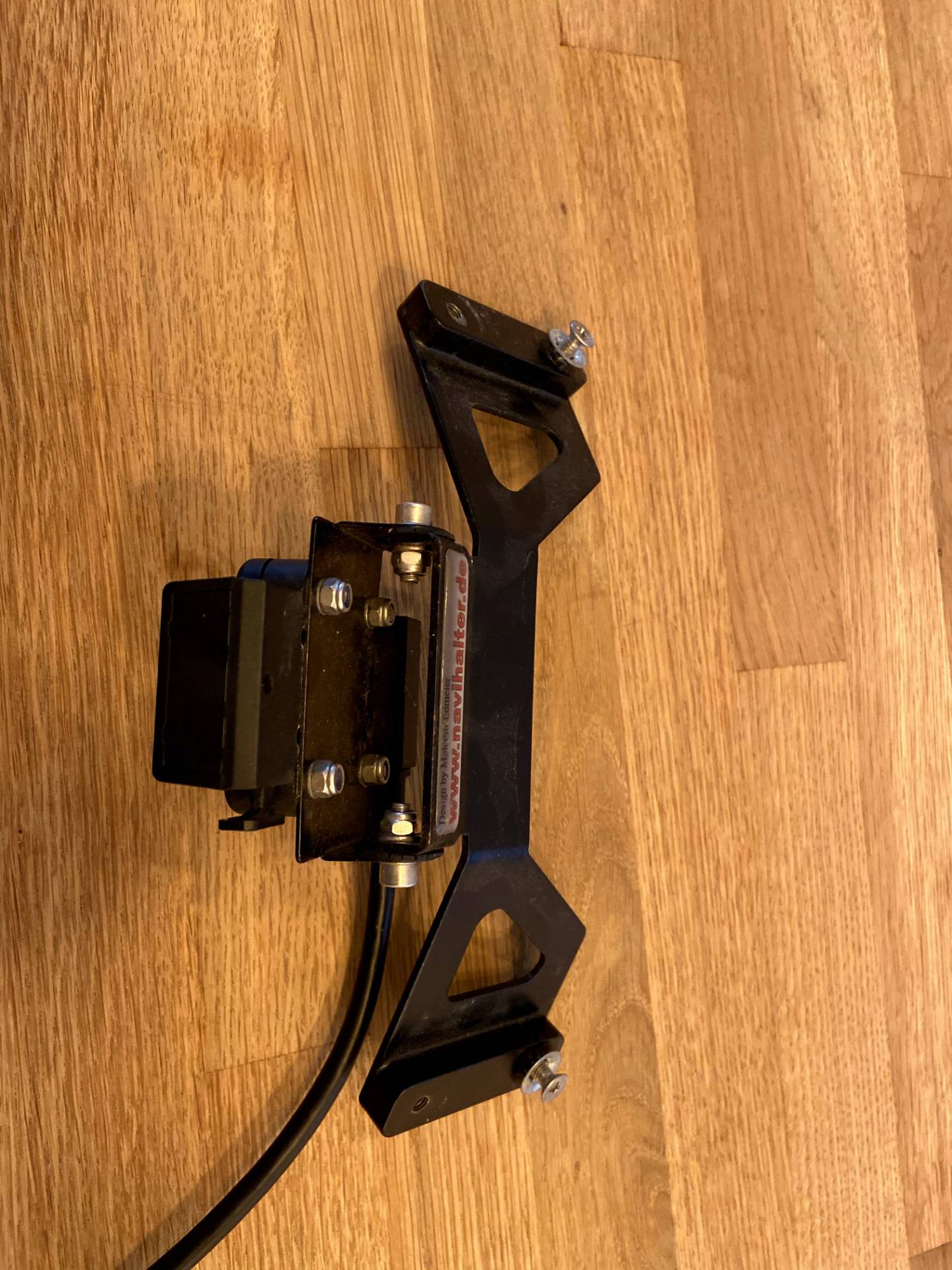

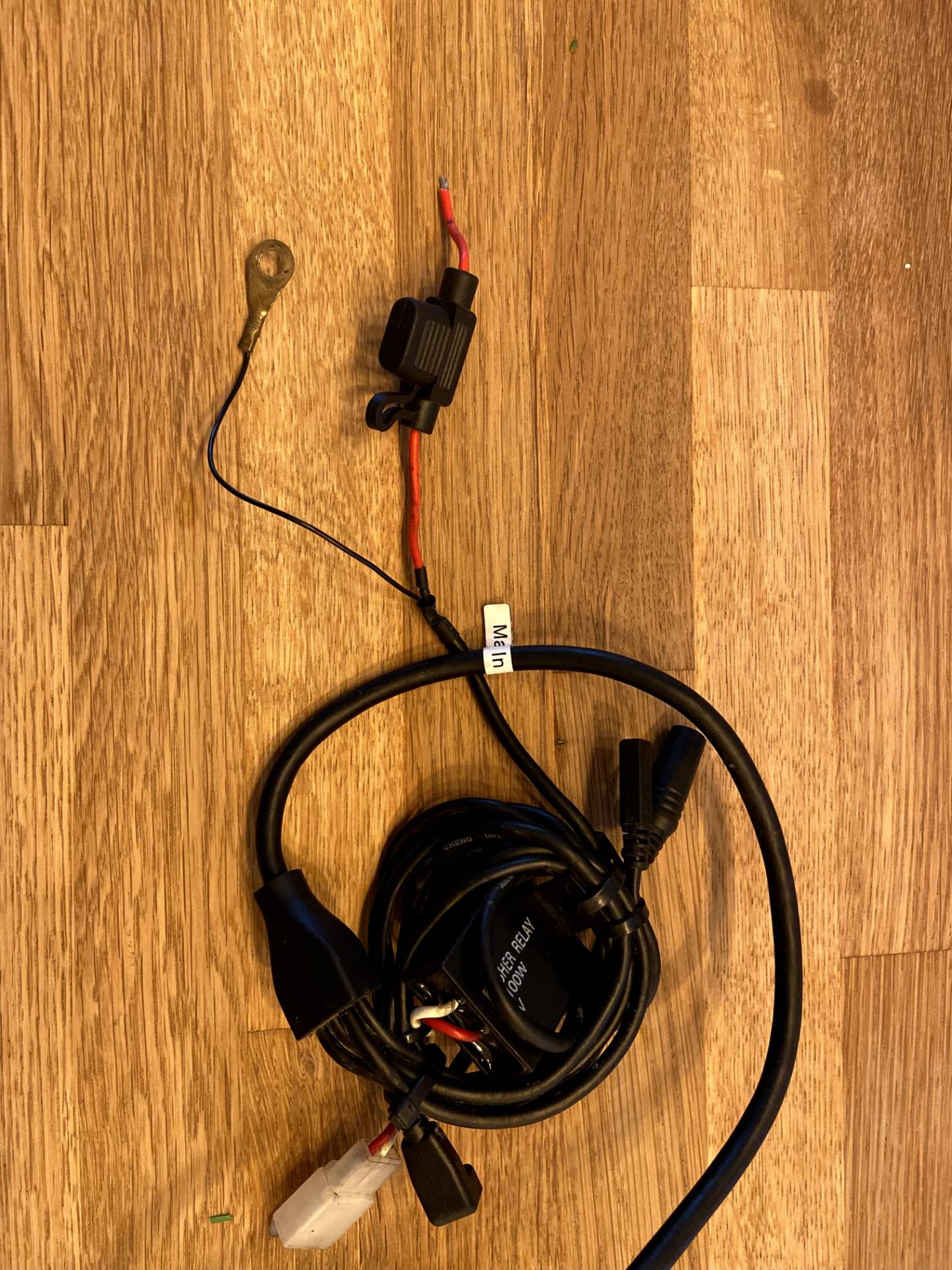

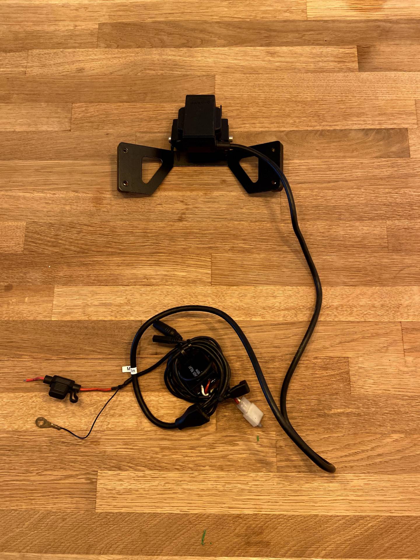

Das einfache war der Ausfall aller Blinkerfunktionen. Anscheinend habe ich beim abziehen des Stromkabels der Navihalterung, das Blinker-Relais gelöst.
Mir ist zwar nicht bewusst wie ich das geschafft haben soll, denn das Blinker-Relais war mit Kabelbinder in der Mitte des aufgerollten Stromkabel des Navihalters befestigt (siehe Bild 2). Und dieses lief nicht mal annähernd am Orginalstandort des Blinkerrelais vorbei. Komisch - aber gelöst!

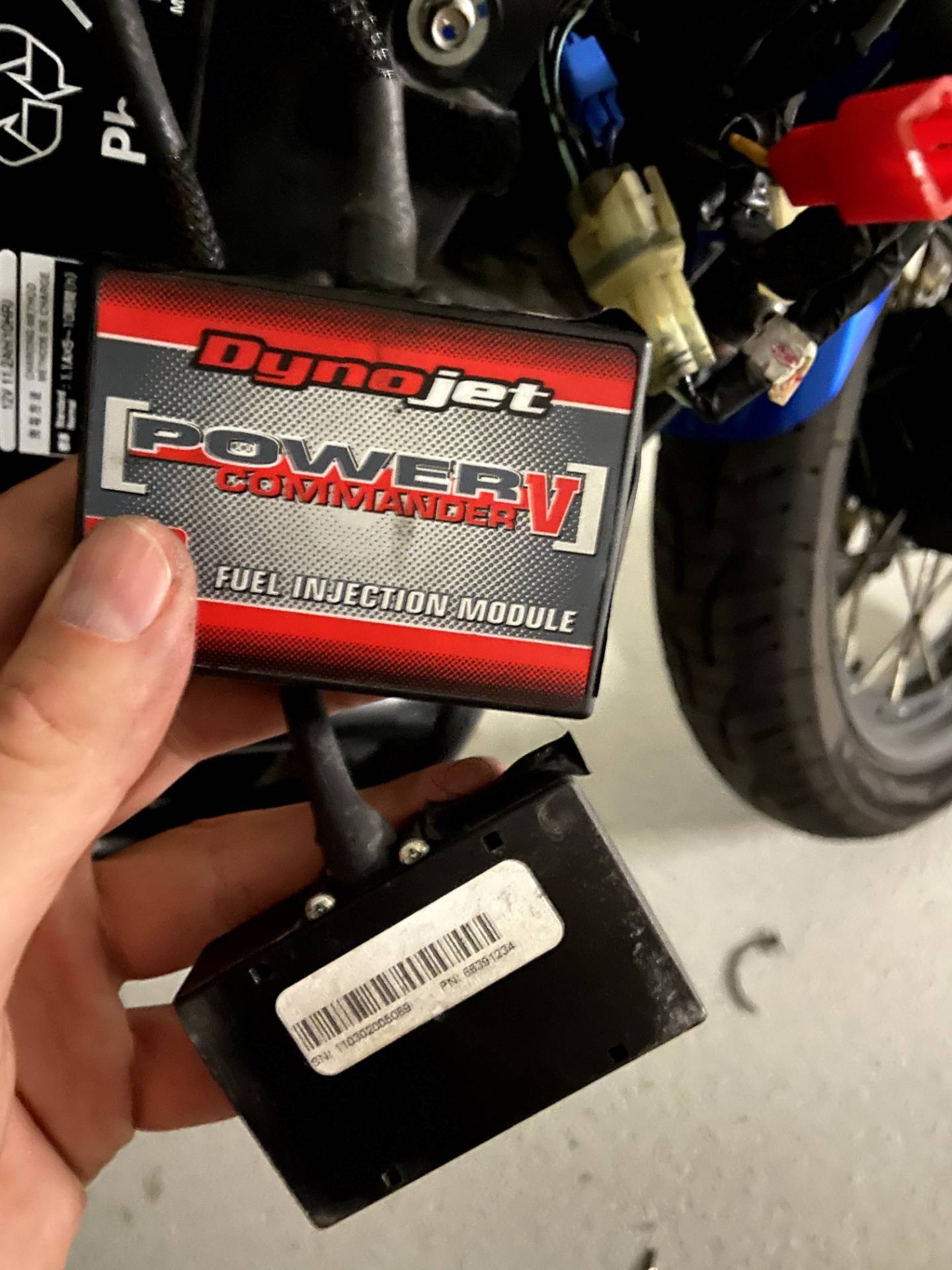

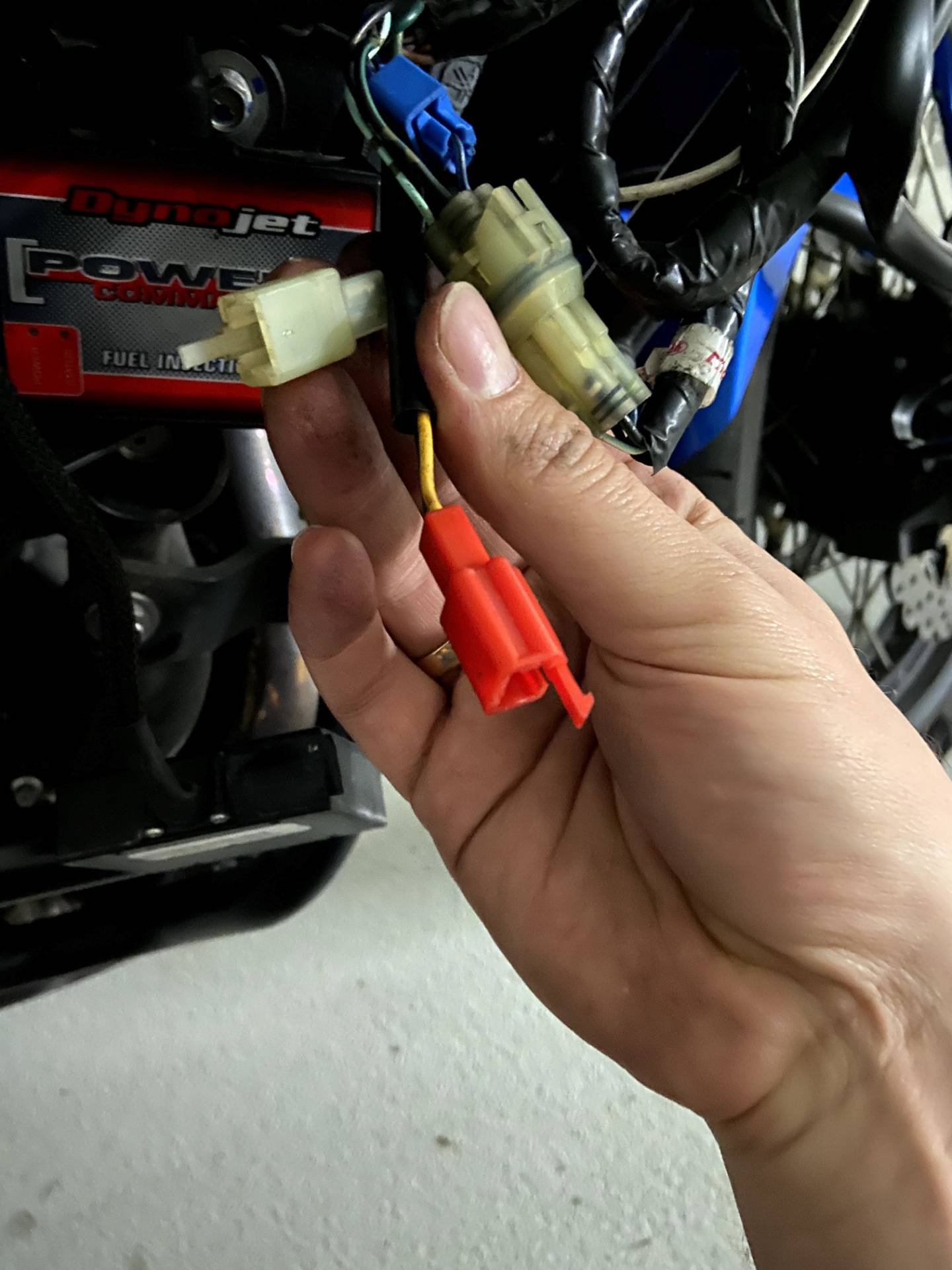

Das zweite und auch wesentlich aufwändigere Problem, war ein unfassbarer Kabelsalat des Vorbesitzers. Selbst mein Freund als 2-Rad-Mechaniker hat nicht verstanden warum das Ganze so komisch verkabelt wurde (siehe Bilder 5,6). Das Problem war, dass bei Zündung an der rechte Zusatzscheinwerfer auf Dauer-An war und der linke nicht geleuchtet hat, obwohl Strom ankam. Der Ein/Aus Schalter hat funktioniert, da das Relais geschalten hat.
Die auf den beiden zu sehenden Stecker konnten wir auch nach über zwei Stunden keinerlei Funktion zuordnen und somit haben wir diese beiden entfernt, ebenso die dazwischengelöteten Stromkabel. Am Ende waren alle Zusatzleitungen raus und die beiden Zusatzscheinwerfer zusammen geführt.
