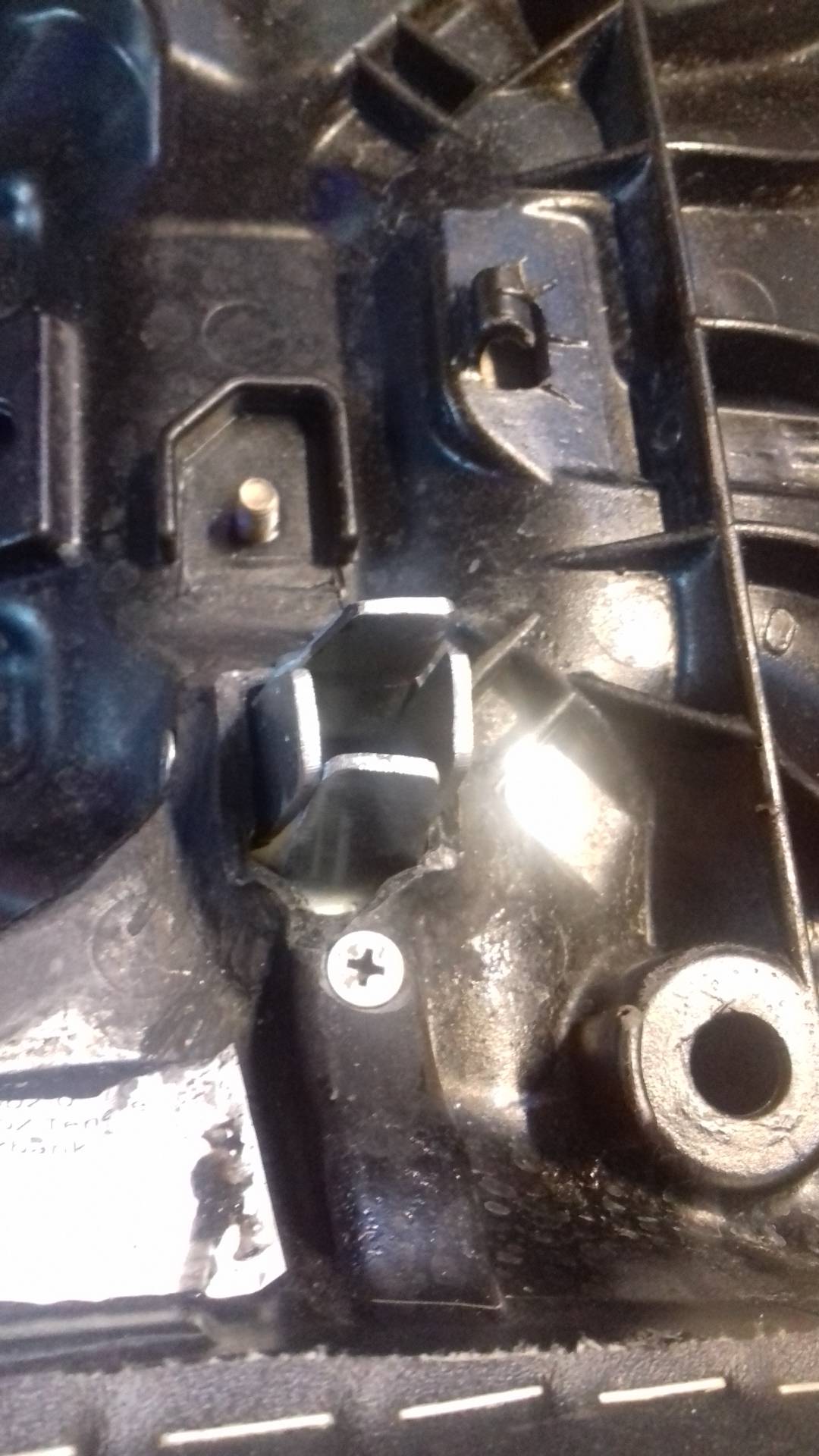

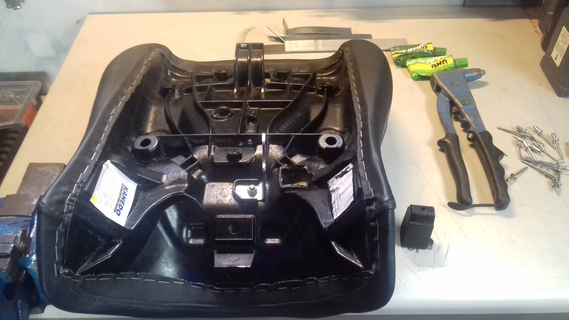

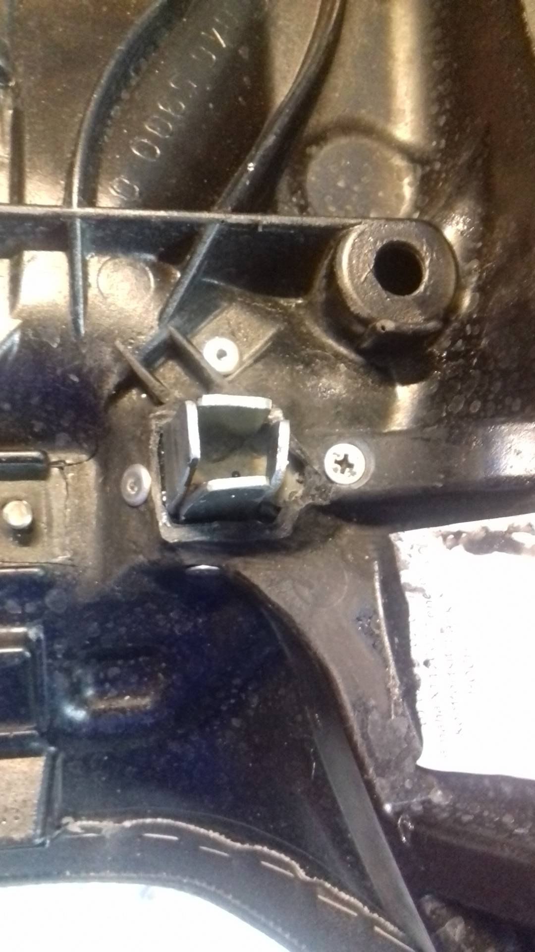

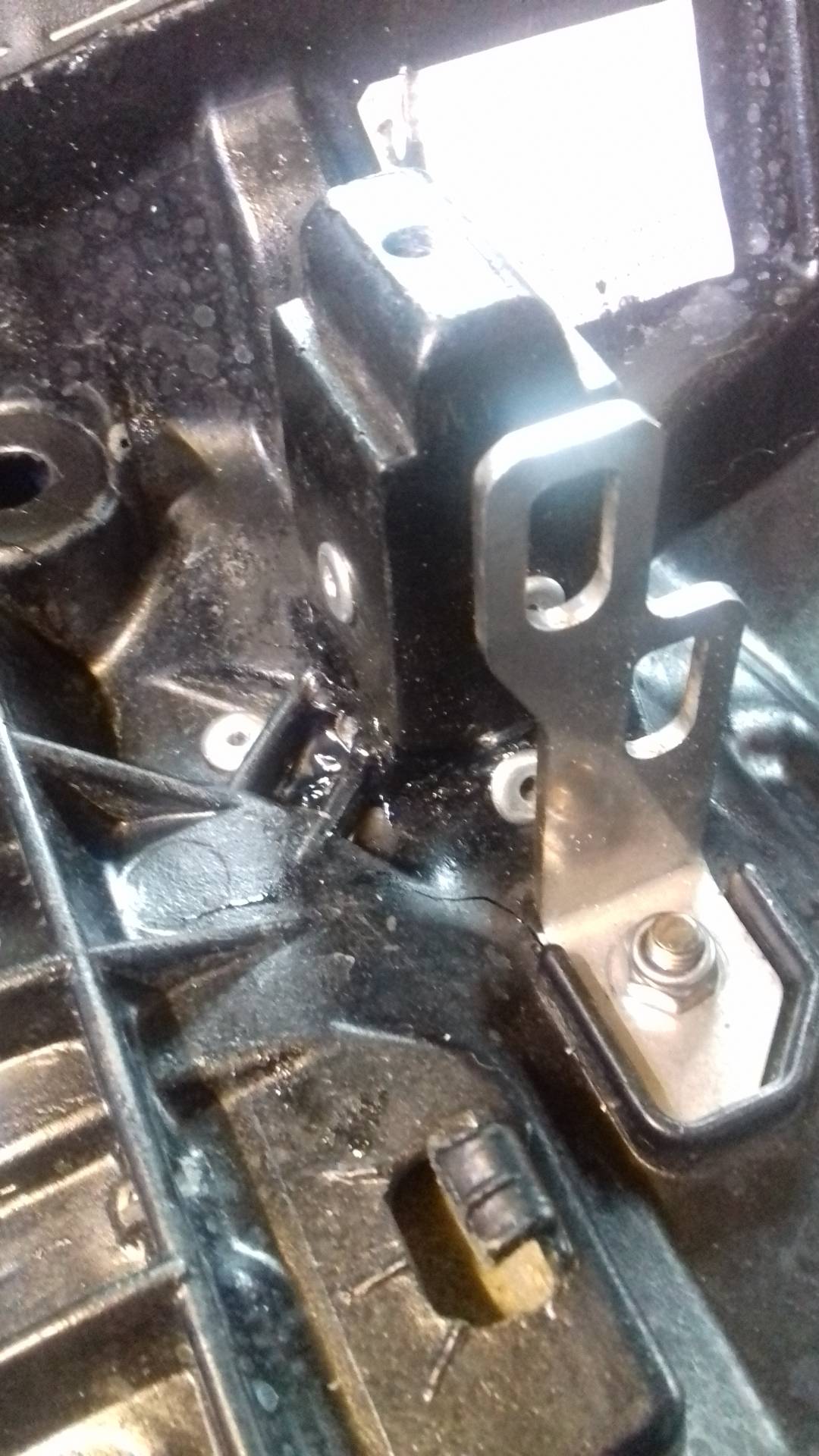

Ich habe Flacheisen gebogen gebohrt und vermietet.
Nach Aufbau eines Winkel Gerüstest dann einen Holz klötzchen zugeschnitten.
Das ganze dann mit 2 Komponenten Kleber eingestrichen und dann die Haltenase drüber und diese noch zusätzlich mit den Winkeln vernietet.
Was soll ich sagen Bomben fest.
Der Unterbau der Bänke sind vom Plastik unterschiedlichen.
Der orginale ist weicher und somit elastischer.
TT ist etwas spröder und neigt somit leichter zu brechen.
Egal Danke Harrz für die Bank und fairen Preis

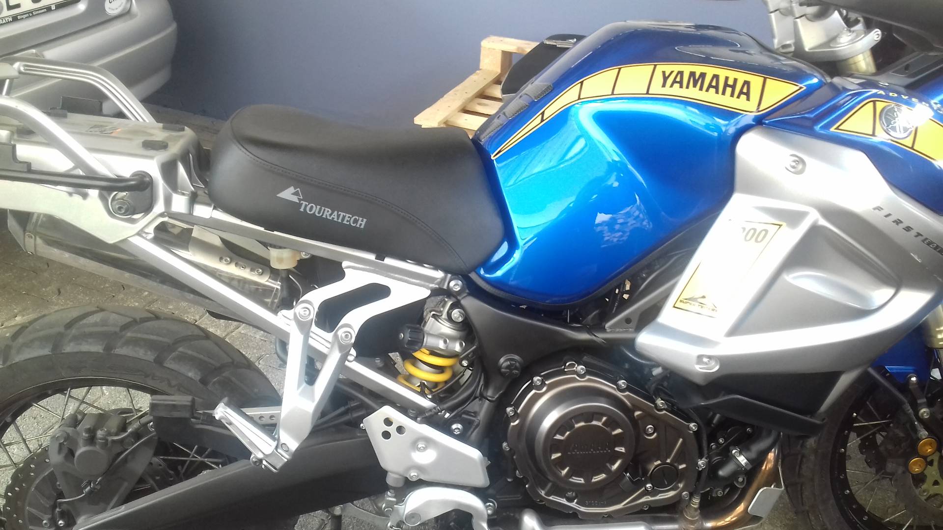

Hallo, das sieht gut aus. Viel Spaß mit der Bank. Passt sie Dir von der Höhe?

so ähnlich hätte ich es bei meiner auch gemacht. Ich hätte den Sitz ab gepolstert, die Nase mit Sekundenkleber angeheftet, den Raum mit Harz von hinten vergossen und zum besseren Halt ein paar Hinterschnitte fürs Harz ein geschliffen. Dann wieder gepolstert.
Aber hätte, wenn und aber..., der Sitz wurde ohne Reparatur verkauft, weil ich letztlich mit dem original Sitz im Gelände besser zurecht kam (der ist was schmaler).
