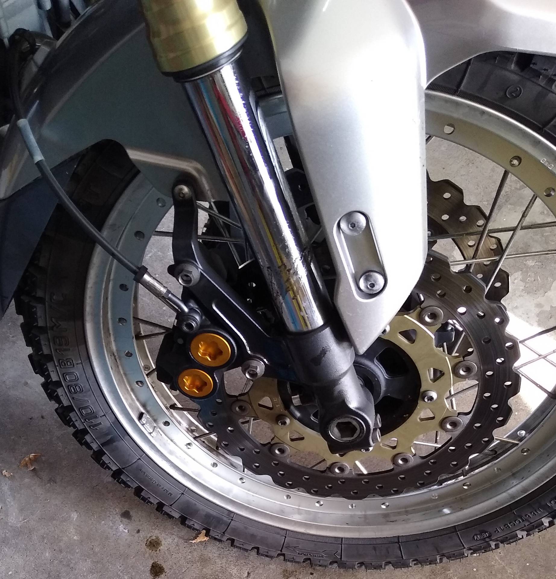

Hallo, heute ist mir wehrend meiner Tor aufgefallen das der Simmerring der Gabel vorn re. undicht ist.

Ich denke das man beide Seiten tauschen sollte?
Oder?
Oder sollte man sogar den kompletten Gabelreparatursatz nehmen?

das hatte ich bei ca. 50000km auch. Ich habe genau den Reparatursatz bestellt und verbaut. Ich würde immer beide Seiten, und dann auch komplett überholen. Die Federn können bleiben. Das Öl muss natürlich neu. Du wirst Dich wundern, wie das alte Öl aussieht. Wenn Du die Gabel raus hast, prüf mal das Lenkkopflager. Dann spürst Du gut, ob da auch was faul ist. Durfte ich dann auch erneuern.

kleiner Tipp, prüfe vor dem Umbau ob die Gabel evt. minimal verdreht ist.
Als mir ein "netter Zeitgenosse" meine geparkte XT umgeschmissen hatte konnte ich einseitig Ölaustritt an der Gabel feststellen.
Mittels passender Spiegelglasscheibe war die verdrehte Gabel leicht zu erkennen und nach Korrektur war der Ölaustritt verschwunden.

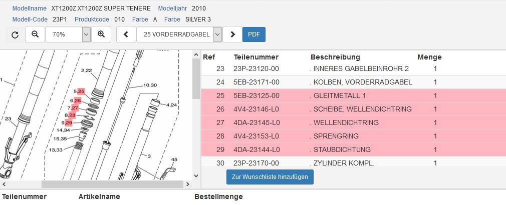

Habe mal geschaut was man benötigt:
+ das Öl.
Habe ich noch was vergessen. OK alles x 2
Ohne Öl bei KFM 112 € . Also wehre der Satz bei Off T Road günstiger

Ich werde es nicht selber machen. Aber aus Interesse würde ich gern wissen was gemacht werden muss und
schlage nicht Unvorbereitet beim Schrauber auf

Hallo Thomas,
hatte ich schon gesehen. Danke und auch die anderen Beiträge.
Ich als Schrauberlegastheniker kann aber ohne T.Nummern nichts damit an fangen. :denker:

Mal vorsichtig mit 'ner dünnen Fühlerlehre oder Ähnlichem dazwischen gehen und ein/zweimal rundrum,
vielleicht hast du ja Glück und das war's.
Hippie
