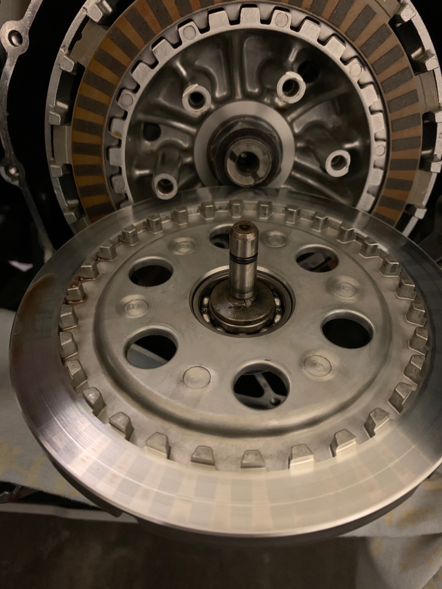

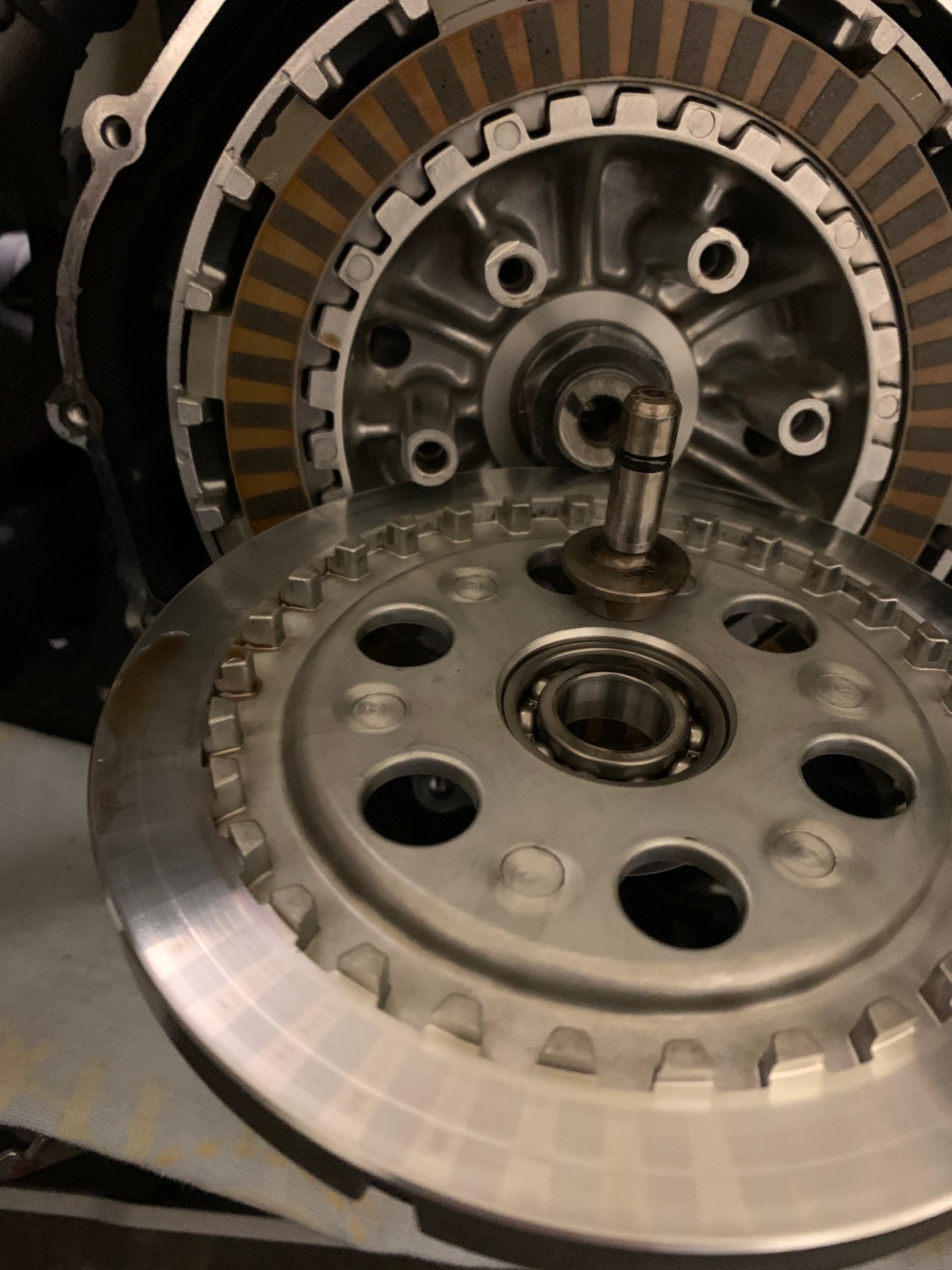

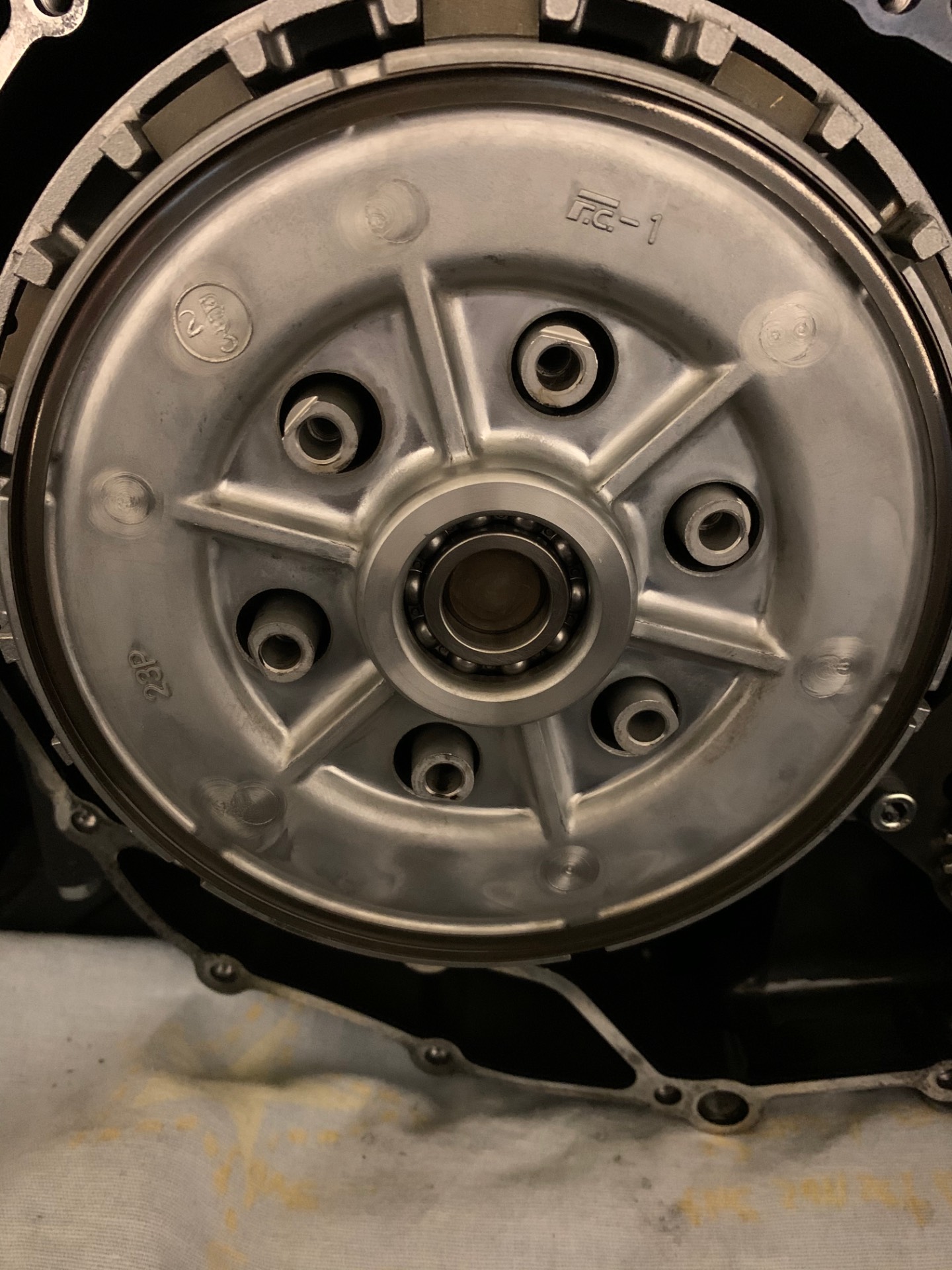

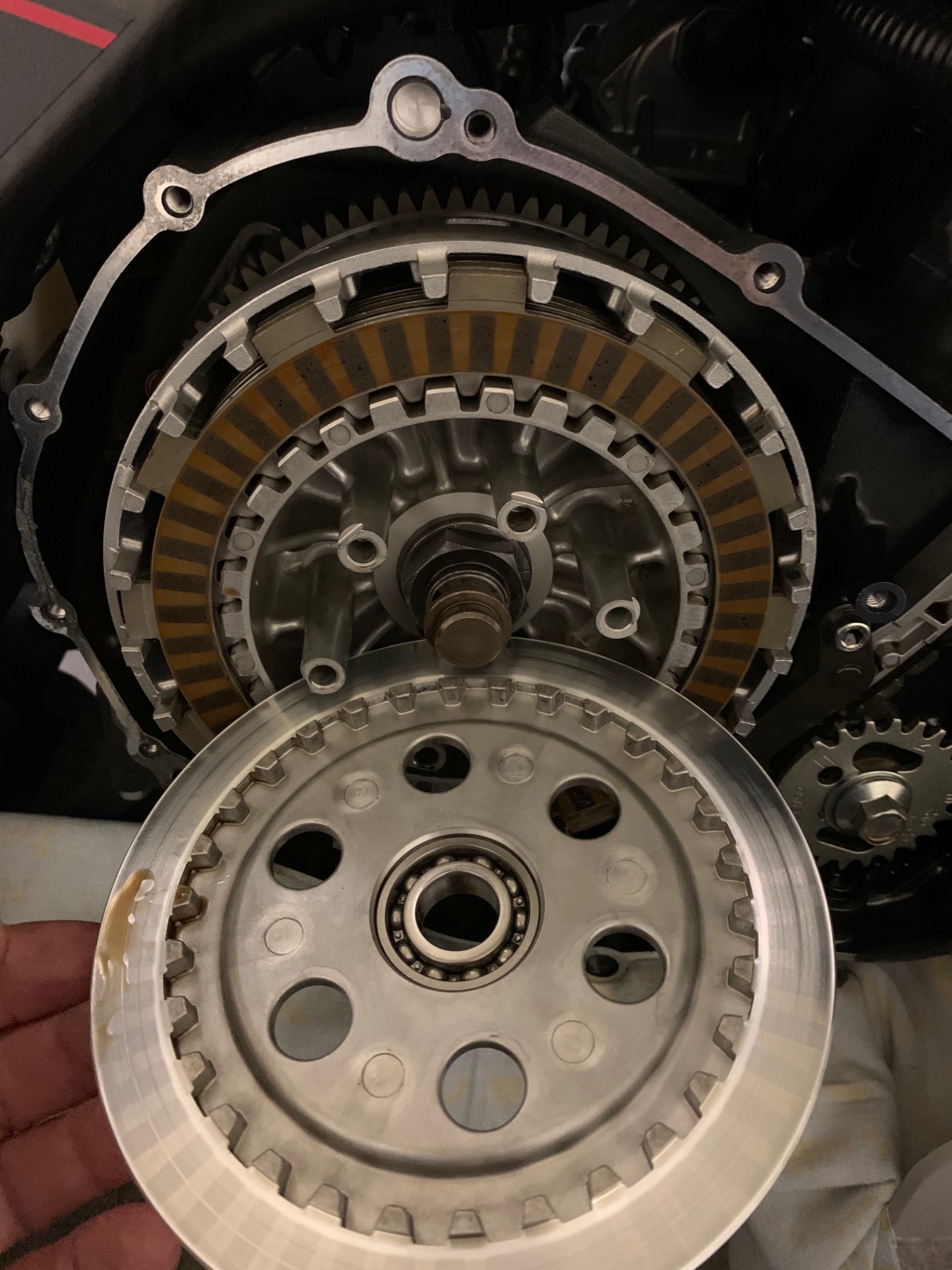

Da es gerade geöffnet ist.
71tkm und das Lager läuft einwandfrei.
Ist das überhaupt ein anfälliges Teil, das es schon bei einem neuen Motorrad Problem machen sollte?
Hier zumindest darüber nichts durch Zufall quer gelesen.
Grüsse basti

Mr.L
Beiträge: 636
Km-Stand: 89595
Ort: 42781 Haan/ Rheinland
Re: Ausrücklager oder Trennscheiben
Beitrag von Mr.L »
Der Kupplungskorb wird gegen einen aktuellen getauscht.
