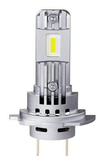

Die beschriebenen Osram´s (Typ LEDriving HL EASY H7/H18) haben aber keinen Kühlkörper.
Siehe Bild:
Osram - LED H7.JPG (23.81 KiB) 5661 mal betrachtet
Anscheinend sprechen wir alle hier im Tröd von verschiedenen Ausführungen.
Evtl. sollten wir mal eine Aufstellung machen, welche LED´s in Frage kommen könnten, und ob mit oder ohne Kühlkörper.
Gruss Alpenschleicher

Ubba Enere
Beiträge: 39
Registriert: Mo 21. Jun 2021, 15:24
Erstzulassung: 2021
Km-Stand: 12000
Ort: Baden
Beitrag von Ubba Enere »
Hallo Alpenschleicher,
klar, weiß ich.
Soweit ich das verstanden haben brauchen wir für die XT keinen Vorwiderstand und darum auch keinen Kühlkörper um eben diesen zu kühlen.
Der wird ja nur bei moderneren Fahrzeugen gebraucht um der Elektronik vorzugaukeln das es sich um eine konventionelle Glühlampe handelt.
Aber wenn ich die technischen Daten vergleiche unterscheiden sie sich in der Leistungsaufnahme nur unwesentlich?
Nach meinem Verständnis müsste die LED mit Vorwiderstand ca. 50 Watt Leistungsaufnahme haben.
Kann aber auch sein das Osram bei beiden nur die Leistungsaufnahme der LED ohne den Vorwiderstand angibt.
LEDriving HL EASY H7/H18 Auszug aus der englischen Beschreibung: Ein optimierter Hochgeschwindigkeitslüfter sorgt für eine aktive Kühlung – und ermöglicht so eine höhere Leistung und eine hohe Lichtausbeute dank maximierter Wärmeableitung. Was bedeuten würde das hier zumindest die Abwärme des Vorwiderstandes entfallen würde. Was je nachdem von Vor- oder Nachteil sein kann.

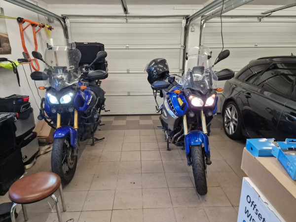

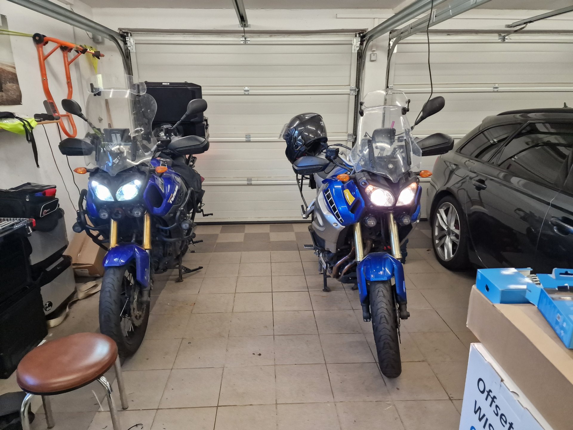

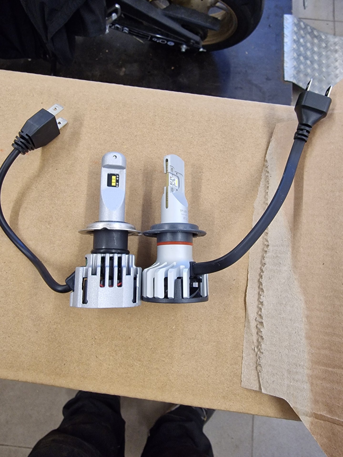

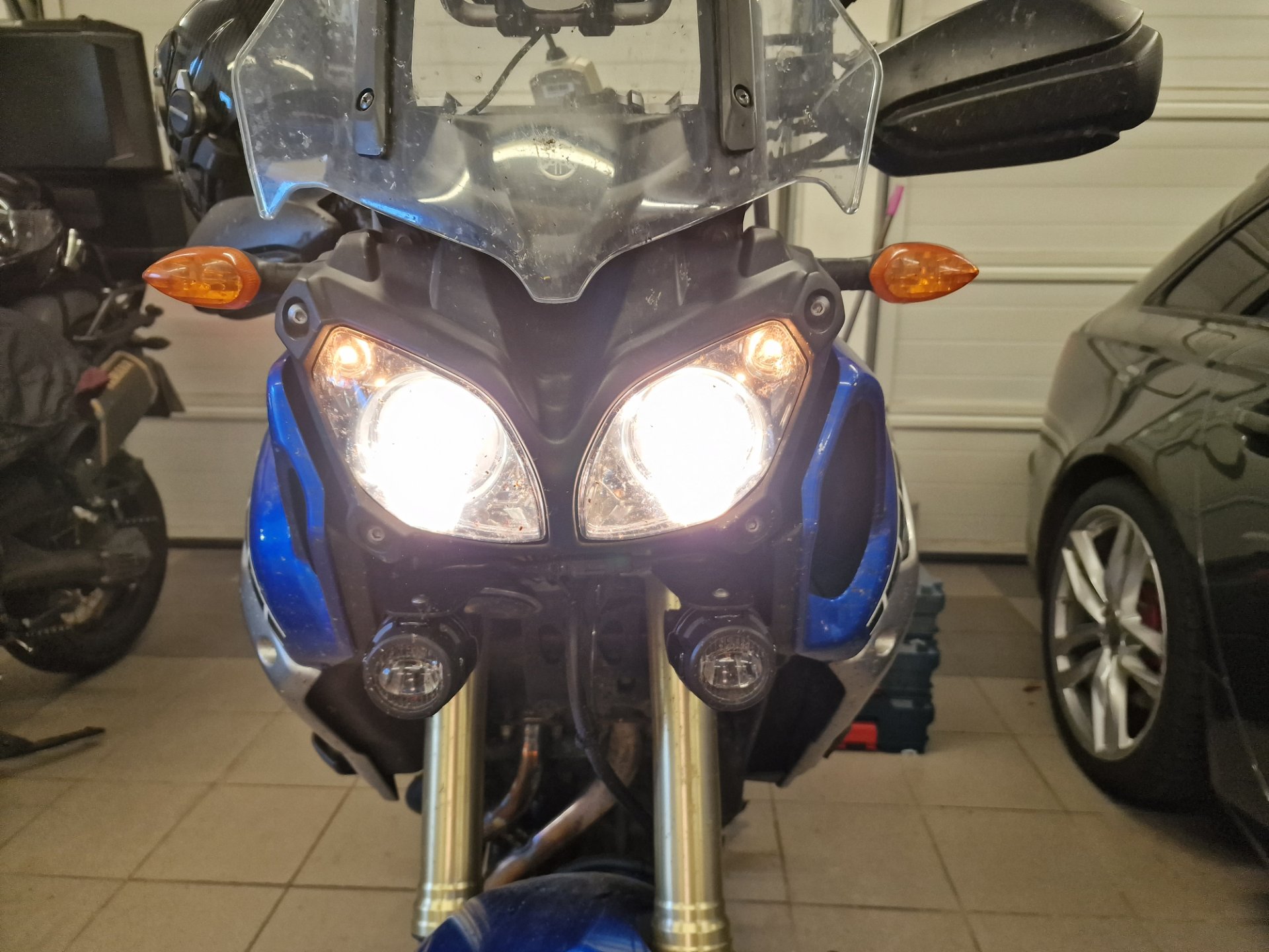

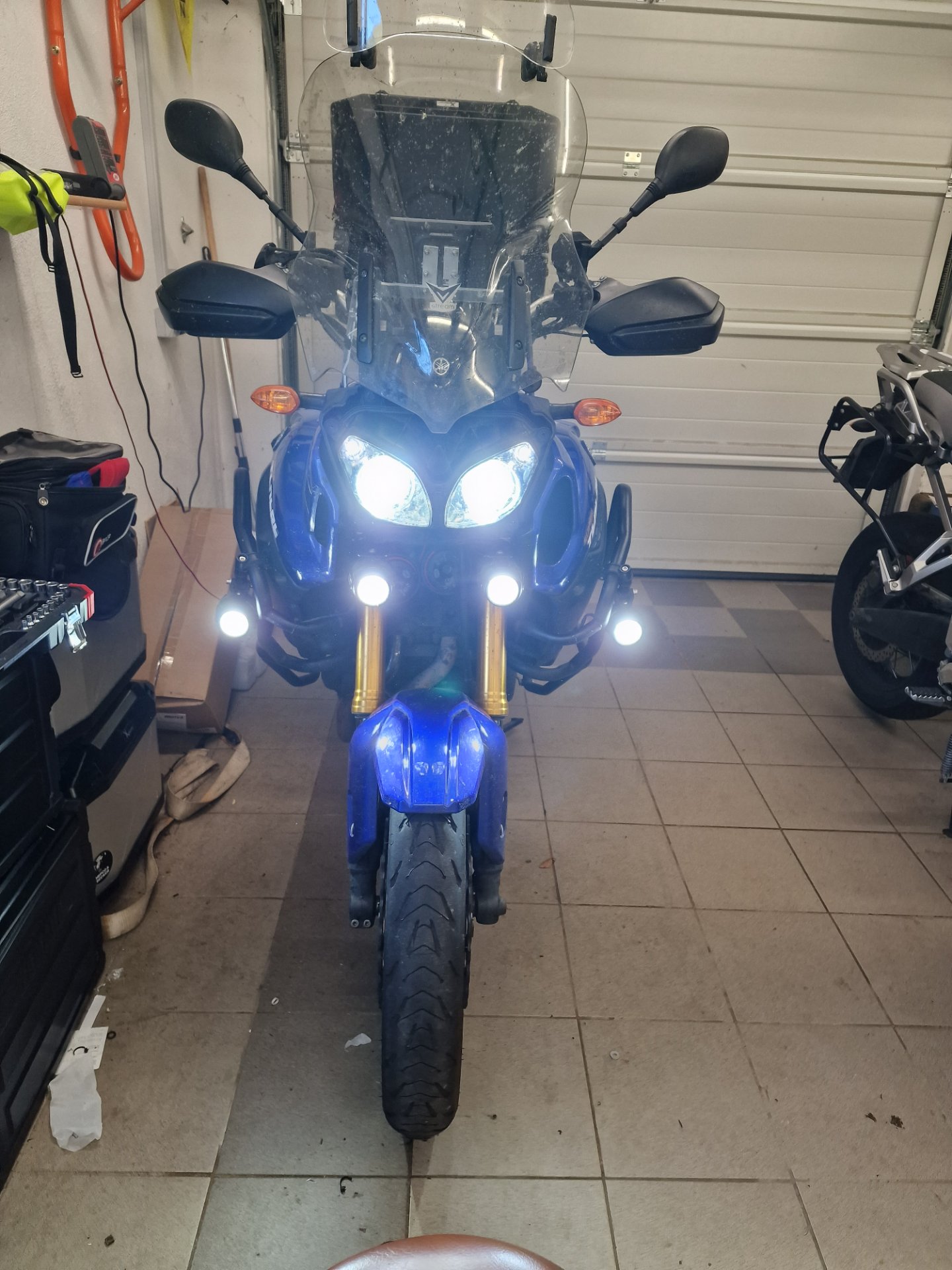

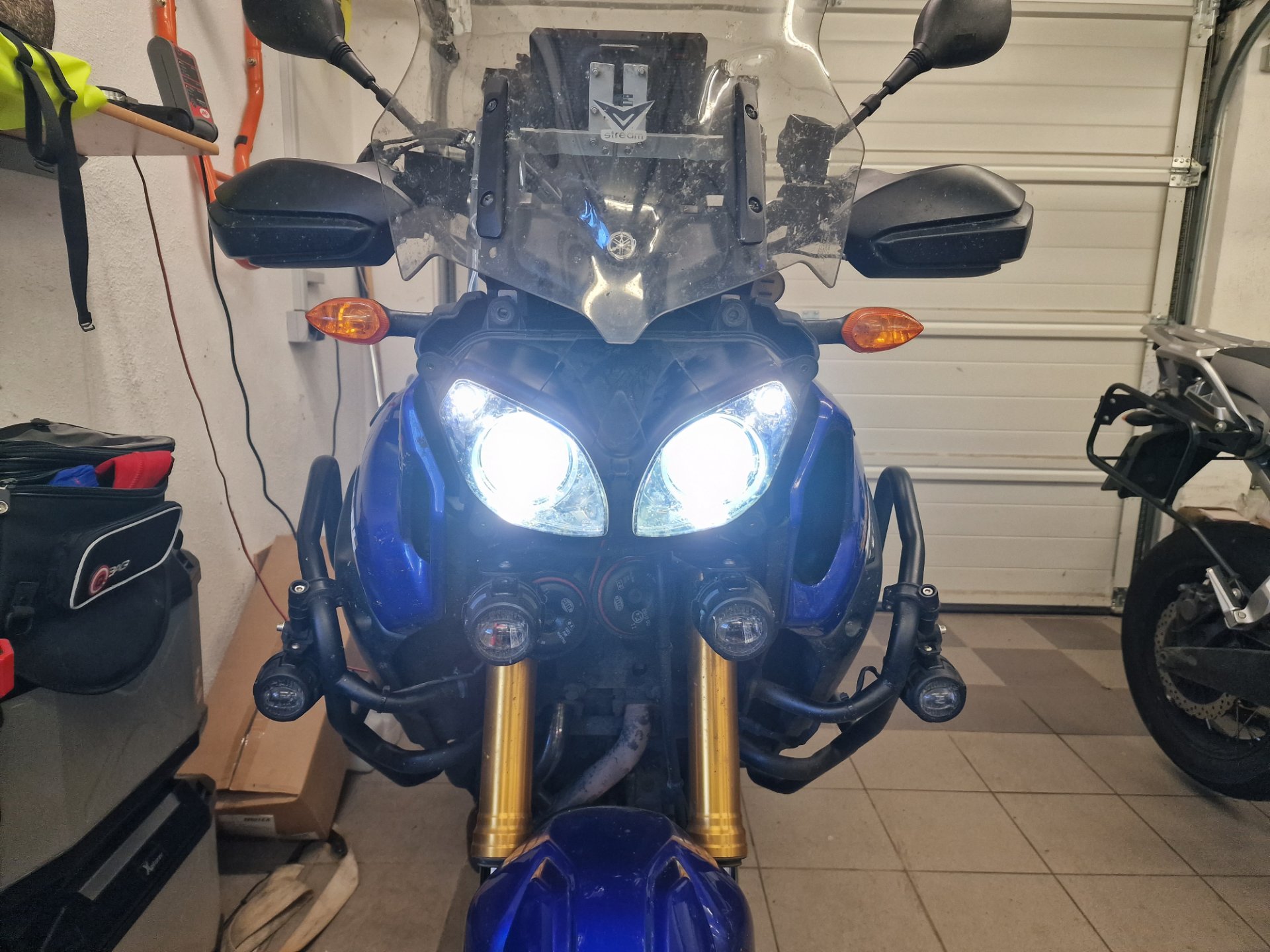

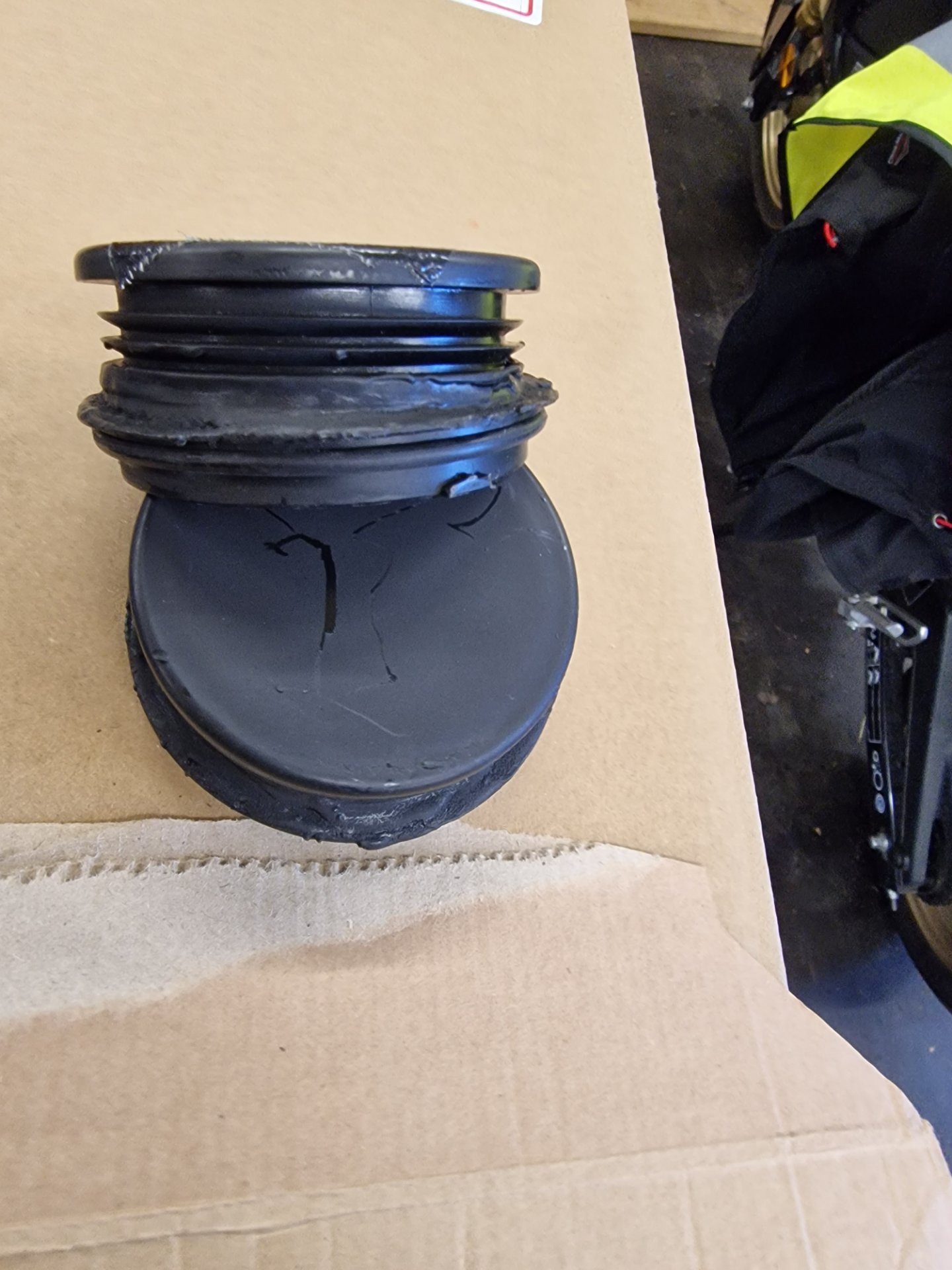

So, hab jetzt die Philips Ultinon 6000 drin
Die bauen etwas kürzer als die Osram und haben nen größeren Lüfter. Das lässt mich hoffen dass es hier mit der Wärme klappt.
Bilders:
Links Osram rechts Philips
Kappen- nicht professionell aber dicht
Original
Direkter Vergleich
Volle Hütte
Das Licht selbst auf der Straße ist deutlich heller, die Ausleuchtung viel breiter und man sieht deutlich mehr.
In der Mitte ist ein kleiner Überschneidungsbereich an den man sich aber gewöhnt.
Ich lass das auf jeden Fall so.
So, leuchten jetzt ca 15 Minuten und kein Ausfall- denke so isses die perfekte Endlösung.
Und bevor jetzt der Shitstorm losgeht: ja ich weiß, das ist nicht legal und ich würde es niemandem raten so zu machen
Ach so- noch was zu den LED ohne Straßenzulassung: da denke ich ist das Streubild und die Fokussierung außerhalb jeglicher Zulassungsbestimmungen, deshalb haben die ja keine Strassenzulassung für ausgewählte KFZ.
So, dann viel Spaß mit den neuen Erkenntnissen.
Lg Armin
