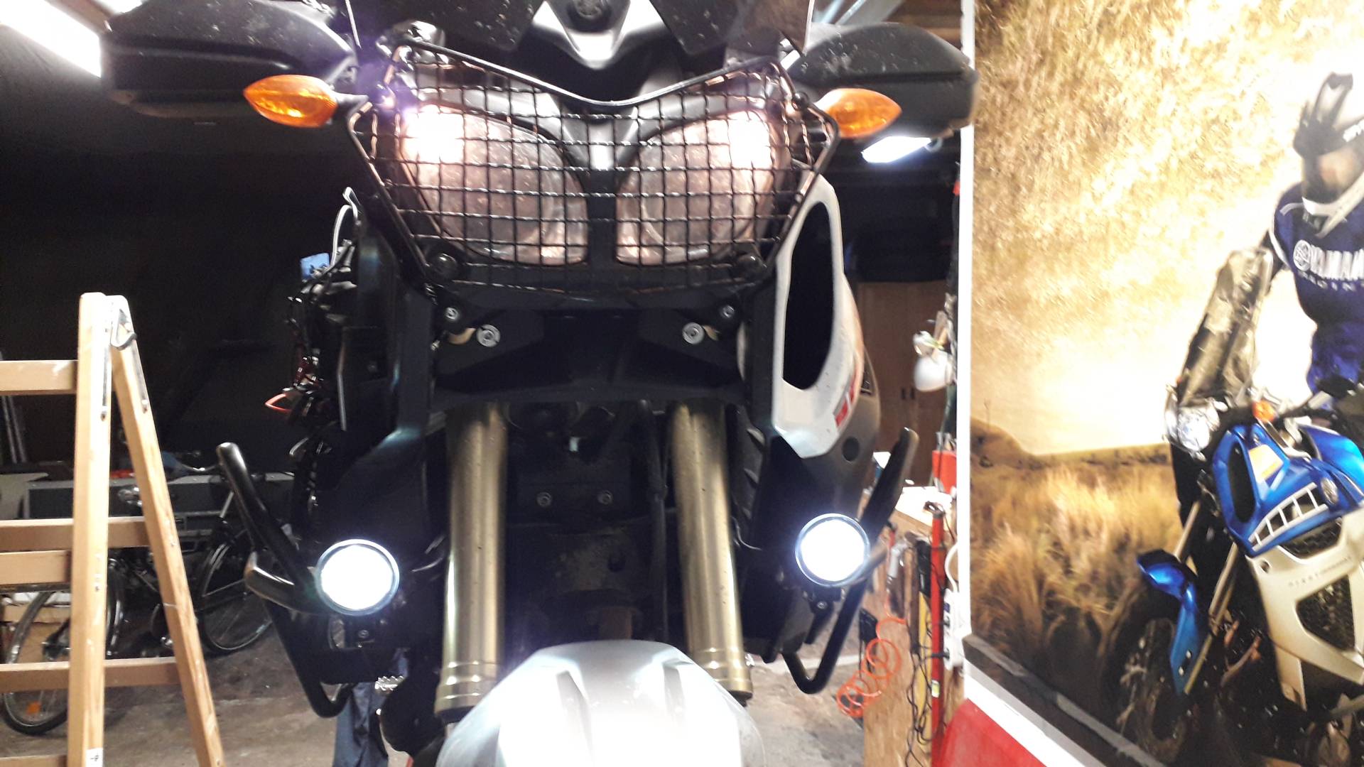

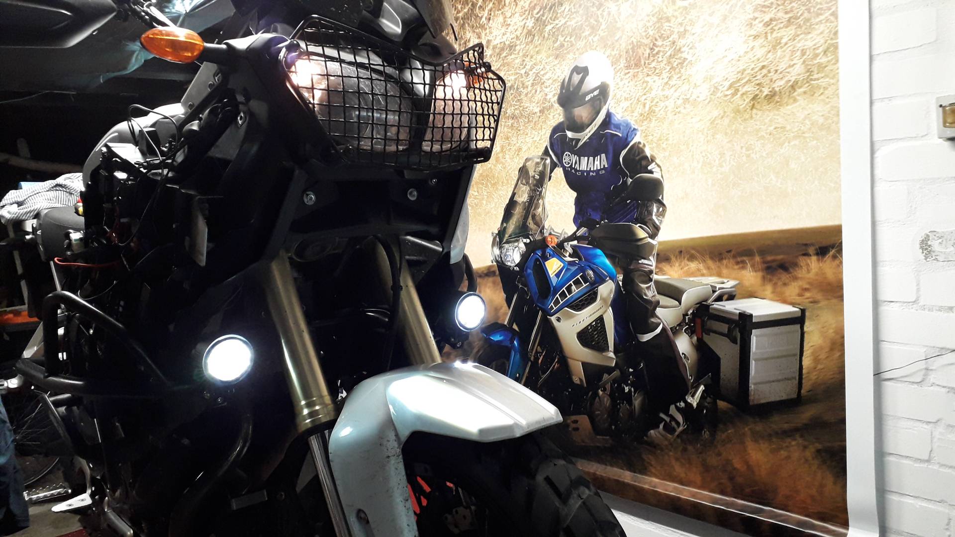

Klar kann ich Foto's machen. Würde ich auch gerne machen. Bringt aber nichts. Ausser, dass der Hauptscheinwerfer und die Positionslampen jetzt halt heller sind und eine LED-typische Lichtfarbe haben, sieht man nichts.
Ich habe den Umbau zusammen mit meinem :-) gemacht. Da ging alles recht schnell und zum fotographieren während dem Umbau kam ich gar nicht.
Eines kann ich aber erklären: die hinteren Deckel der Scheinwerfer, also die die man wegnehmen muss, um die Birnen zu wechseln, passen nicht. Um die Originalkabel aus dem Gehäuse zu führen, haben wir im Gehäuse zwei Schlitze gemacht. Statt der Originaldeckel hat mein :-) zwei Gummiabdeckungen aus seinem Fundus gezaubert. Die LED-Steuergeräte haben wir mit Klett aussen auf dem Scheinwerfergehäuse fixiert. Wegen den Steuergeräten muss ja das Anschlusskabel aus dem Gehäuse geführt werden. Weil ich im Loch hinter dem Cockpit eine Abdeckung habe, sieht man vom Ganzen nix mehr. :engel:

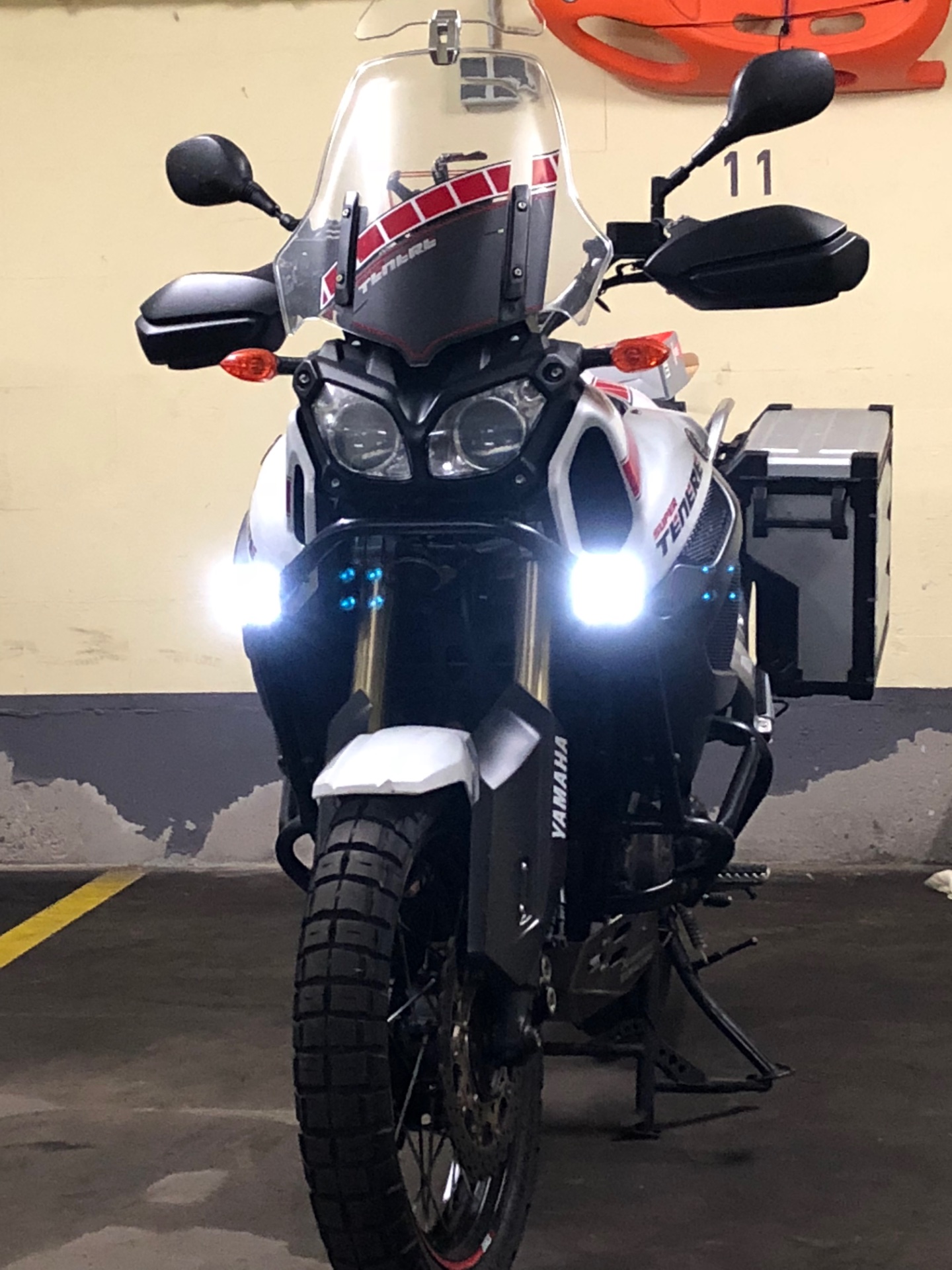

So...nu sind die Nebler bei mir auch dran :daumen: ....dabei geht es mir weniger darum bei Nebel besser zu sehen sondern darum BESSER GESEHEN ZU WERDEN . Die Dinger sind von LOUISE , Modell SIRIUS . Habe die mit Relais angeschlossen und an den TT Sturtzbügel montiert

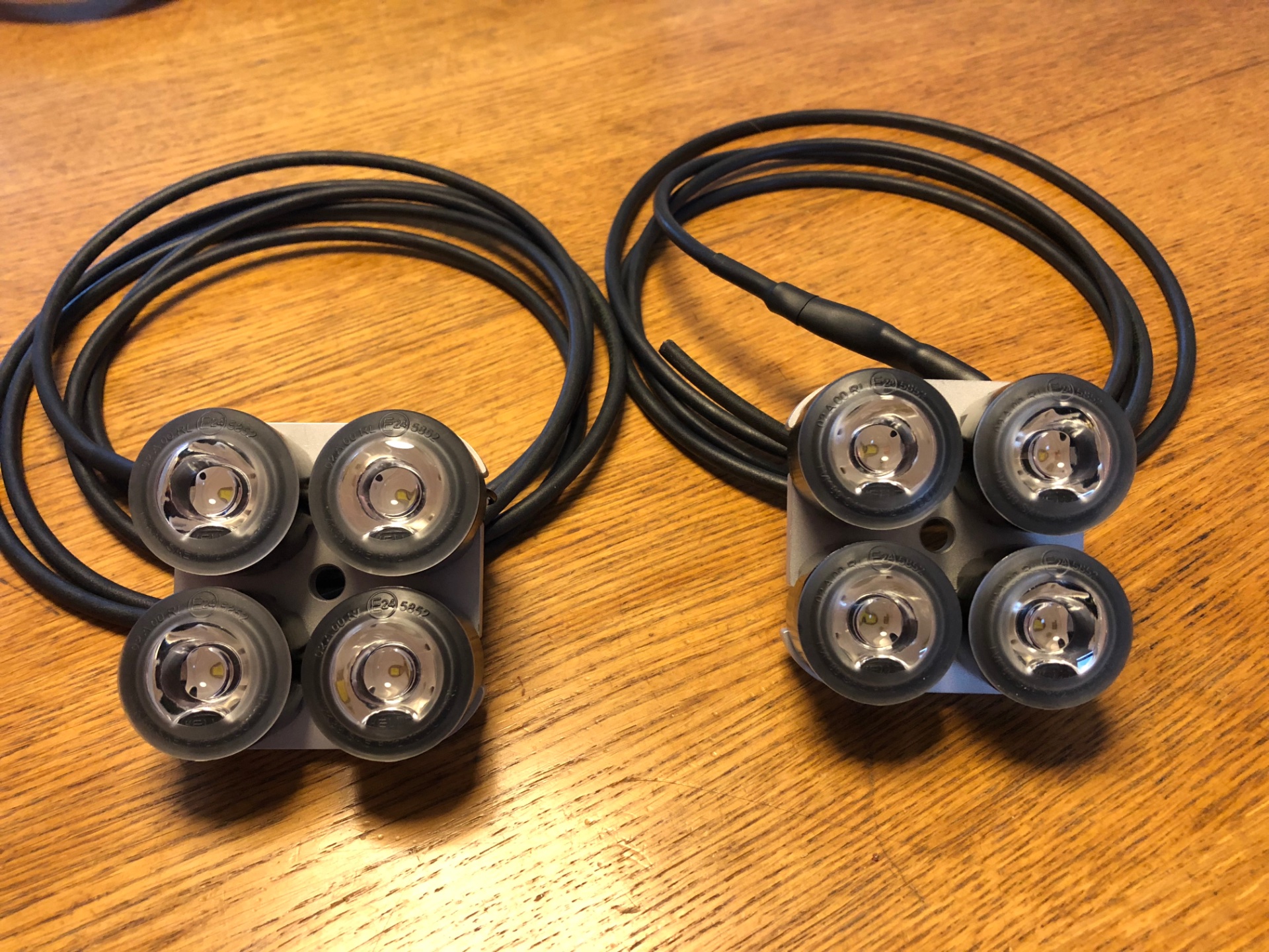

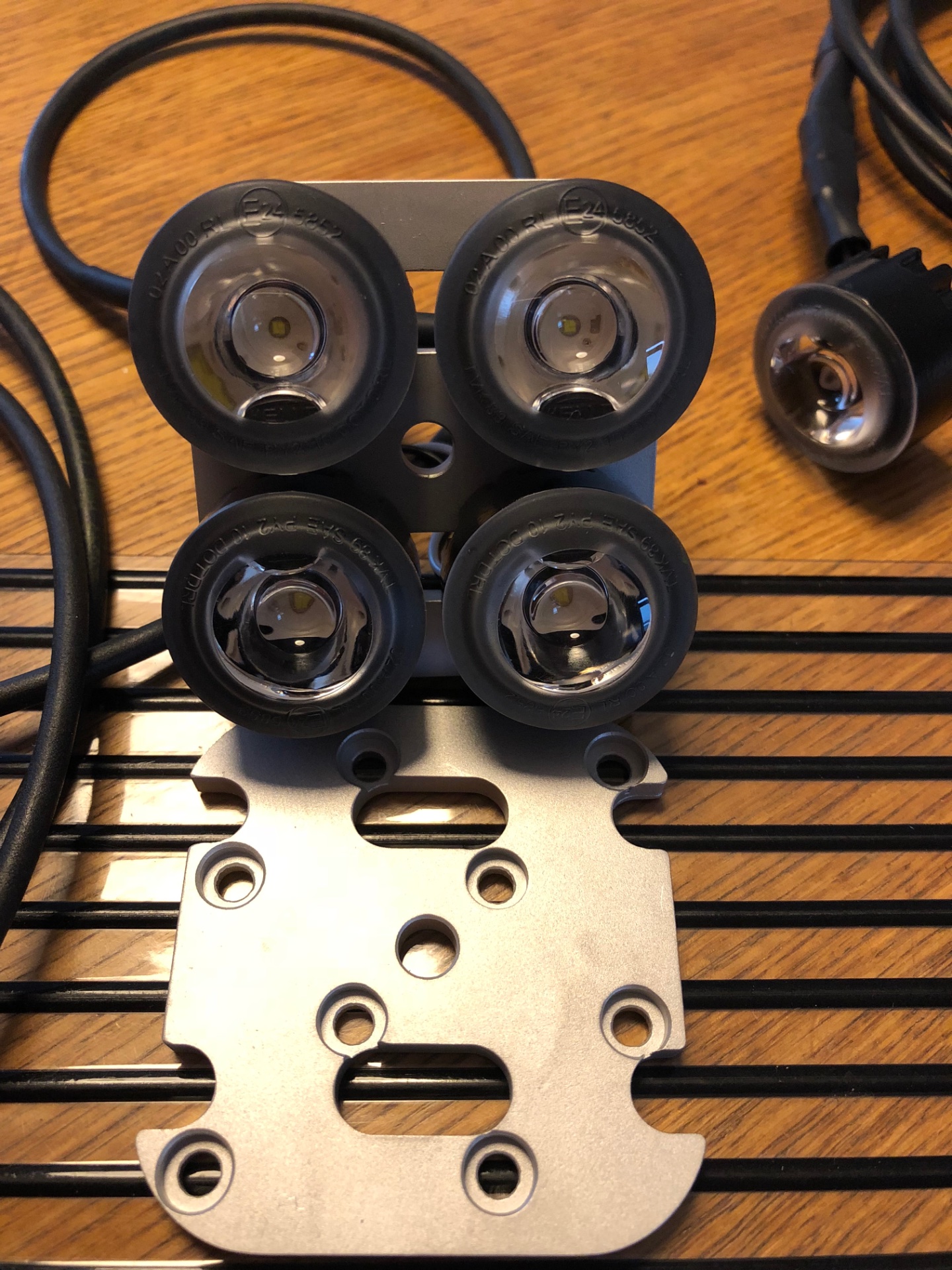

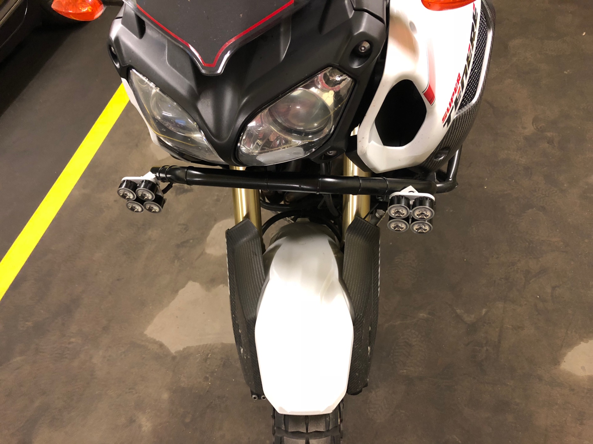

Irgendwann im Jahr 2018 habe ich mir eine Set LEDay Flex von Heller zugelegt.
Ich wollte mir ähnlich wie Toruratech, Altrider oder HighSider TFL unter die Hauptscheinwerfer bauen.
Leider passte das nicht zwischen Hauptscheinwerfer und Worldcrosser Sturzbügel.
Daher habe ich mir dann Halter gefräst um die an den Nebler-Anbauort zu platzieren, siehe Bilder.
Von Vorne sah das top aus, aber wenn man das Ganze von der Seite betrachtete.....wie gewollt und nicht gekonnt. Ein Krampf :daumen_ab:
Damit kann man ja so nicht rumfahren, eine andere Lösung muss her und daher wurde das Thema vertagt.........
