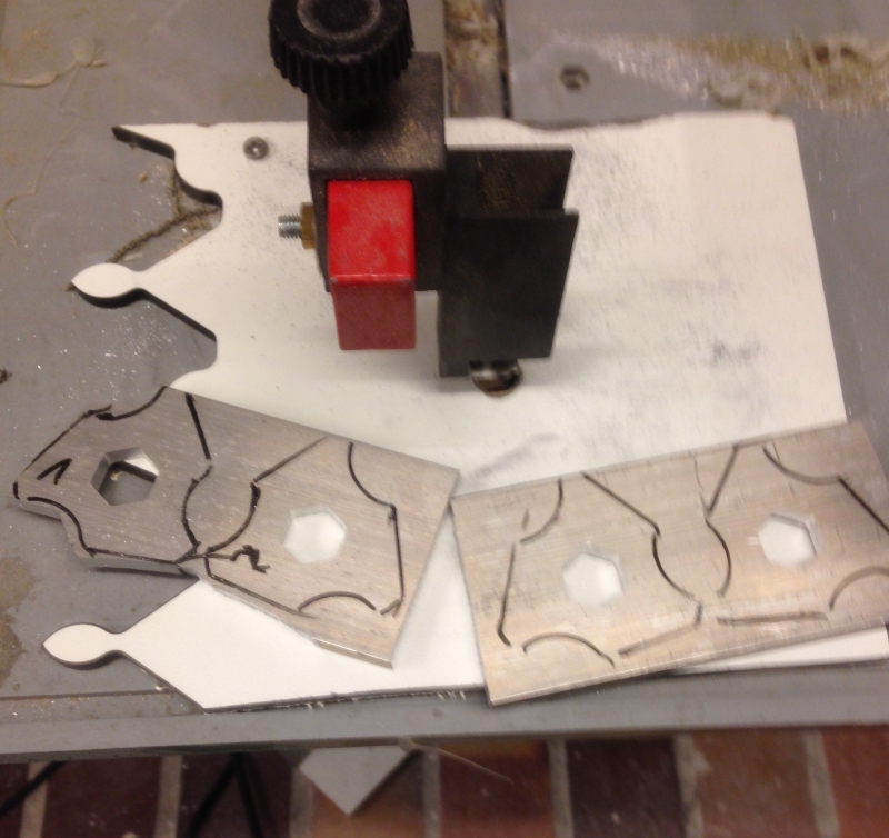

Kleines Update

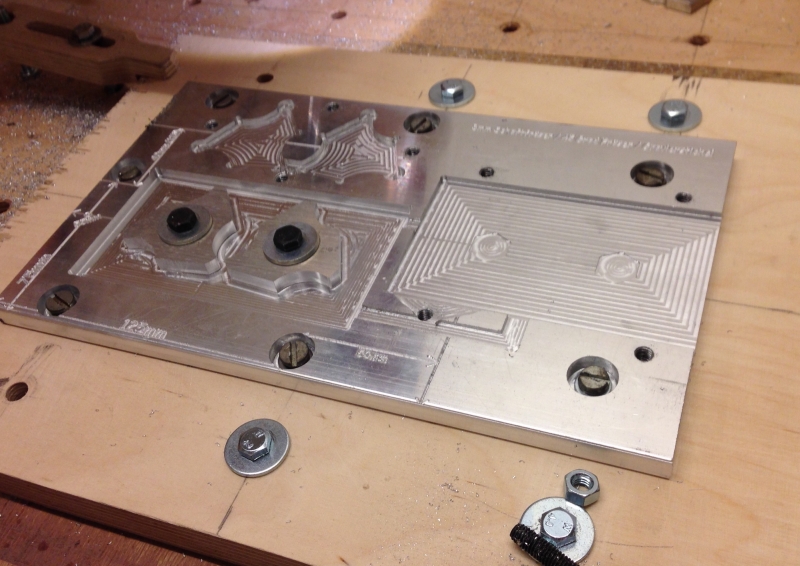

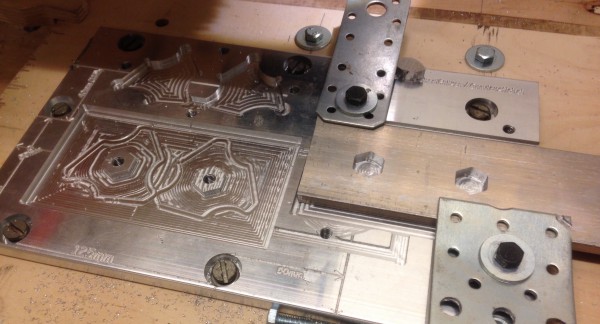

Die Spannvorrichtung für die 3 Bearbeitungsgänge der Gabelversteller ist fertig.
Durchgang 1 und 2 hab ich schonmal laufen lassen, klappt bis auf Details.
Ich bleibe dran, fragt sich nur wann ;-)

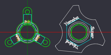

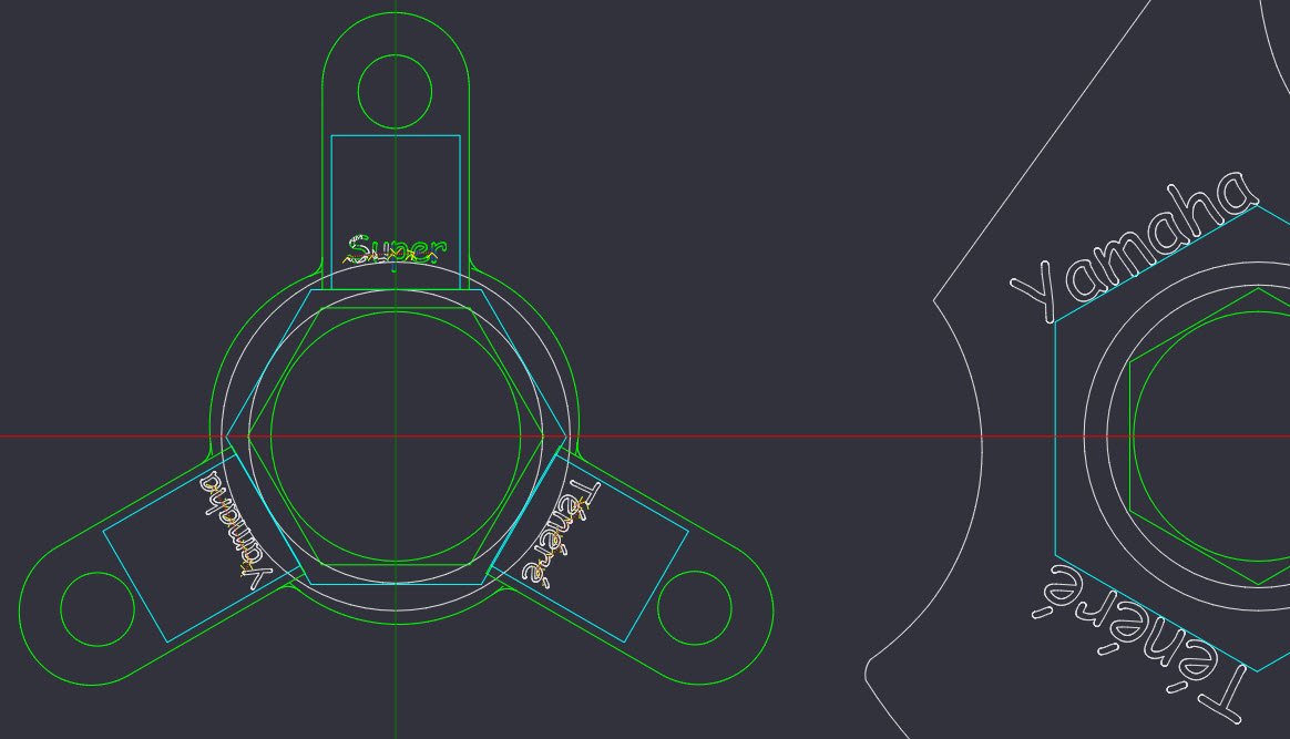

Ich habe mir mal aus der Bucht (aus HongKong) günstige Alu-Gabelversteller geordert und im CAM geschaut wie das mit der Gravur aussehen könnte.
Anbei mal die Pläne und Größenverhälnisse (vor allem der Schrift). Die zur Verfügung stehende Fläche für die Schrift ist gerademal 7.5mm breit.
Sobald die bestellten Versteller da sind, probiere ich mal die Gravur und stell das Ergebnis vor.

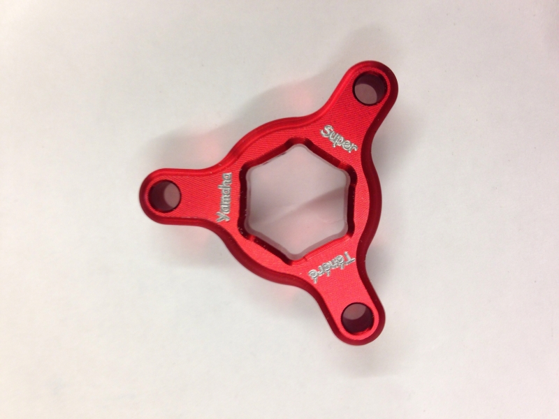

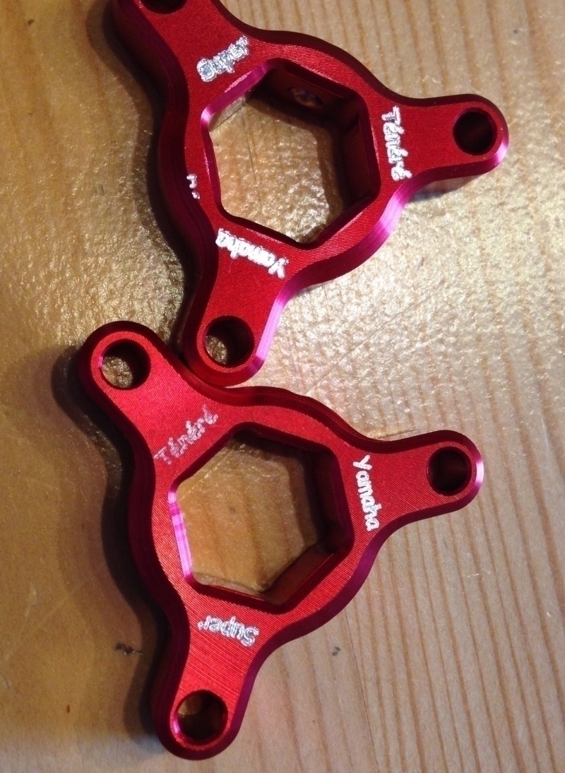

Die HongKong Lieferung ist da.
Erste Gravurversuche.
Der obere ist 0,1mm tief graviert, der untere 0,03 mm tief.
Eigentlich ganz nett, aber noch nicht der Knaller, oder?

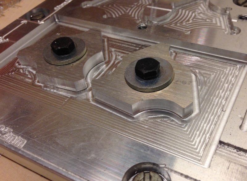

Zack, wieder ein Stichel geschrottet ;-(
Naja, habe die Gravur nochmal anders berechnen lassen, finde ich besser. Außerdem habe ich heute an 5 Sätzen der eigenen Kreation die Kontur geschruppt.

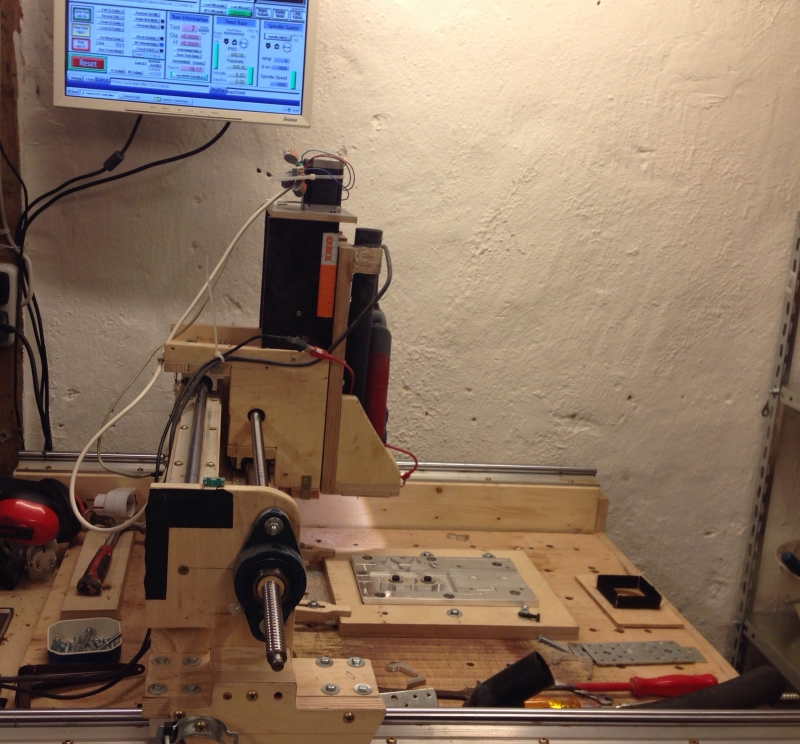

Ich bin nicht wirklich weiter gekommen, habe mir sogar zwischenzeitlich meine Z-Achse der Maschine geschrottet.
Im Büro herrscht der übliche Jahresend-Wahnsinn,....
Die Kontur zu fräsen würde ich wohl hinbekommen, Den 6-Kant und eine kleine Fase auch. aber die Oberfläche ist dann eben "Roh-Alu" und die Gravur stellt echt ein Problem dar, da sie optisch nicht gefällt.
