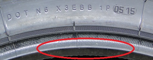

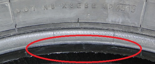

Fazit - Heidenau Luftverlust am Hinterrad
Nachdem ich meine Lady gestern frisch bereift vom Freundlichen abgeholt habe, hoffe ich nun auf einen problemlosen Reifen.
Die Jungs in der Werkstatt haben mir jedenfalls versichert, dass Felge und Reifen penibel gereinigt wurden, der Reifen an bestimmten Stellen sogar behutsam mit feinem Schleifpapier abgeschliffen wurde.
Hier mal je ein Bild neu/alt, ich hab' versucht, die selbe Perspektive hinzukriegen.
Leider geben die Fotos auch in Original-Auflösung nicht wirklich deutlich erkennbare Änderungen preis. Wenn überhaupt, dann glaube ich, dass in den rot eingekreisten Bereichen ein Unterschied auszumachen ist. Die Wulstkante ist beim neuen Reifen m.E. deutlich schärfer ausgeprägt als beim alten und der Streifen mir dem Rautenmuster ist vielleicht um einen oder zwei mm höher.
Ich hoffe, dass diese Änderung in der Wulstkontur (so minimal sie auch erscheinen mag) das Problem beseitigt, der Reifen würde dadurch möglicherweise besser ins Felgenbett gedrückt.
In Verbindung mit Olaf's Einwand, dass Heidenau nun auch in Sachen XTZ in die Puschen kommt, ein positives Signal, wie ich finde. Allerdings zeugt deren Vorgehen nicht eben von strukturierter Fehlersuche - vor allem könnten sie sich ja gezielt das Wissen aus dem Forum zunutze machen.
Wie wir wissen, betrifft das Problem doch offenbar Reifen aus einem bestimmten Produktionszeitraum in 2013/2014. Wenn die Burschen im Werk jetzt mit 2015er Reifen testen wollen, werden sie wohl tatsächlich nix finden - hoffe ich jetzt mal... Ich hab' Heidenau heute nochmal angeschrieben und angeboten, den alten Reifen zu Testzwecken zur Verfügung zu stellen.

Falk
Re: Heidenau Luftverlust am Hinterrad
Danke für die Bilder.
Im oberen Bild sieht man sehr deutlich diese Kanten welche ich meinte.
Nicht das in der roten Elipse!
Ich dachte ich hätte mich überdeutlich ausgedrückt.
An der Stelle wo der Reifen im Felgenbett liegt, sind
Kanten welche immer zur (gedachten) Reifenmitte laufen.
Im oberen Bild sehr deutlich erkennbar in diesem Rautenmuster.
Genau bei diesen Graten ist mein Hinterreifen undicht gewesen.
Der Reifenspezi hat die geglättet und jetzt hält die Luft.
Meiner Meinung nach ist das der Hauptgrund für den Luftverlust.
Was an den Fotos auffällt, ist, daß alle Muster übereinstimmen, außer dem Wulstring mit dem Rautenmuster.
Die radialen Stege stimmen nicht überein. Ob da vielleicht eine andere Gummimischung (weicher) verwendet wurde?
Irgendwas wurde hier offenbar jedenfalls geändert. Fragen über Fragen
